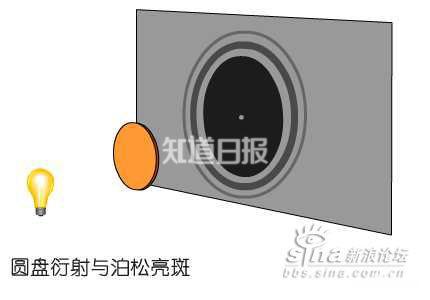

在爱因斯坦的时代,EPR实验只能在头脑中进行。随着科技的进步,这个实验可以实现了。1980年代,阿斯佩克特等人做了EPR实验,结果你猜怎么着?完全跟量子力学的预言符合!真的是你测得一个EPR对中的A是“上”的时候,B就变成了“下”。本来是设计出来否定量子力学的,反而验证了量子力学的正确性。这种事在科学史上屡见不鲜。19世纪的时候,泊松主张光是粒子,菲涅耳主张光是波动。。1818年,菲涅耳计算了圆孔、圆板等形状的障碍物产生的衍射花纹。泊松指出,按照菲涅耳的理论,在不透明圆板的正后方中央会出现一个亮点。他认为这是不可能的,于是宣称驳倒了波动说。但菲涅耳和阿拉果立即做实验,果然有个亮斑,波动说大获全胜。后人很有幽默意味地把这个亮点称为泊松亮斑。这正应了尼采的话:“杀不死我的,使我更强大!”
泊松亮斑
