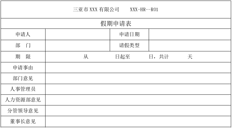

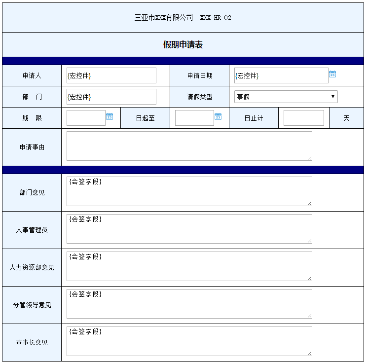

  一切的开始,都是从客户的需求出发的。在需求交流阶段,客户会提出自己的想法,调研各个部门的现有的和有计划还没做的流程表单需求,同时会提供现有的纸件表单给我们,让我们按照其进行设计。请记住,这只是客户的原始需求,他们不懂实现技术,更为专业性的需求和调整还是需要我们后面帮助其挖掘和实现。最后我们收集、整理后再跟客户进行确认。具体的需求交流技巧不是本文想要表述的重点,这里仅以一个具体的表单开始,向大家介绍表单的设计过程。例如,客户让我们做一个客户请假单,原始表单如下图:
2、表单表头、编号和Logo的设计

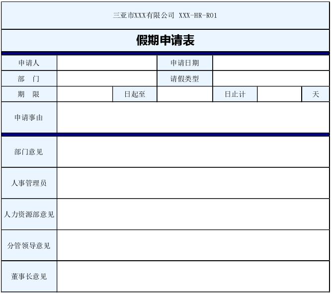

  有些客户的原始纸件表单已经包含了表头、编号,甚至有公司的logo,但有的客户并没有这些。我们从信息完整性和规范性的角度,建议客户增加相关的内容。这里,我们增加表头如下:
3、对客户需求的提炼和专业性角度优化

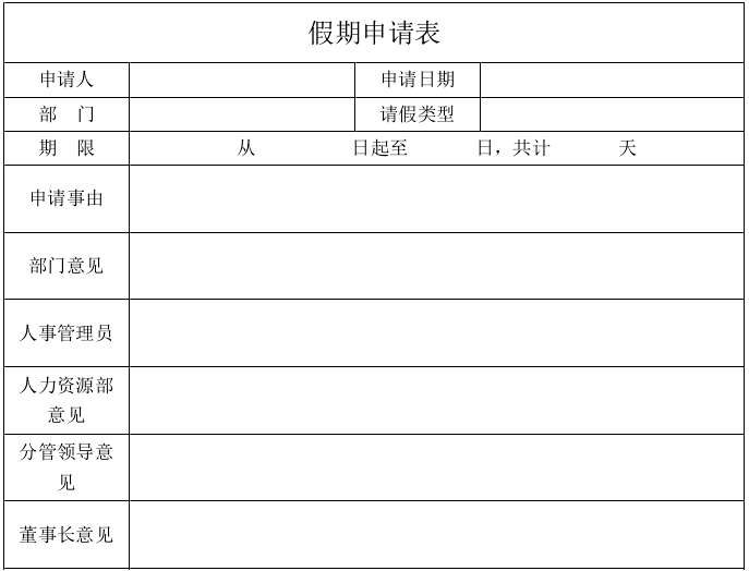

  为了方便客户使用,清晰的划分提示性文字(标题)和需要申请人员填写的内容,从专业性的角度,我们对表单修改如下:
  这里,我们把休假的时间范围的内容进行了调整。这样可以更为清晰的区分提示性文字和填写内容区域。而且,为后续在表格中添加文本和日期控件提供了独立的空间区域。

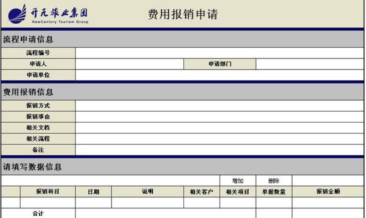

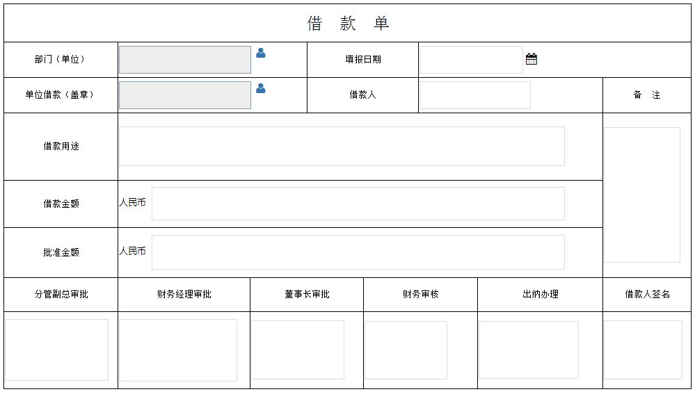

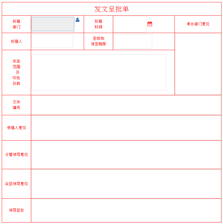

  风格的设计如同人的衣服,取决于功能性要求、企业性质和自身喜好,以及表单风格的也进行设计师所能达到的水平。设计是所有表单美观性设计的前提,了下面给出几种常见的风格作为参考:
★没有风格
★政府发文
★旅游地产
★政府国企
★企业合同

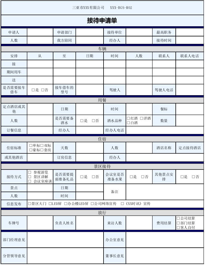

  前面提到,考虑到表单大小对打印分页的影响,有时候需要把一行中太多的内容调整到下一行,以避免页面太宽,方便打印。这里举一例:

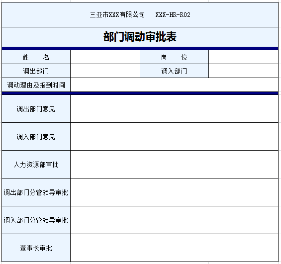

  原始表单:接待申请单
  这个表单内容较多,按照原来的表单设计会导致宽度大于了540px,产生分页的情况。通过合理调整内容的位置,并按照美观性设计统一了风格之后,达到如下效果:
  新的接待申请单,把原来最左侧的一例内容改为了行,这样减小了行的宽度。同时,结合整体风格设计,进行了美化。最终这个表单可以完整的打印在1页A4纸上(客户如果需要打印的话。)
  那么,上面的这个设计是如何做到的呢?在Excel表格上进行风格统一设计,通过Excel设计成如上效果并不难。难的是最后在OA系统上达到如上效果,后面会介绍。

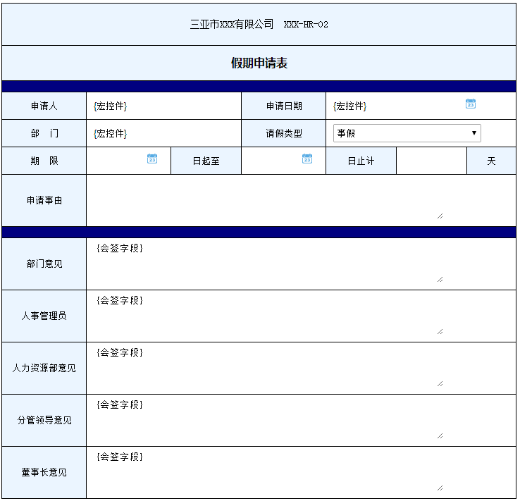

编辑器中的设计效果
  大家看到,这个设计效果并不是最终的效果。一方面设计的效果看起来和预览的不一样,另一方面,控件的尺寸还要调整。
我们先把控件的边框去掉吧,这样看起来更有一体化的美观效果。打开编辑器中的HTML编辑功能。在HTML最上面(表单的开头)增加这些内容:
<div>
    <style type="text/css">#GOVTABLE INPUT{border-right:0px ; border-top: 0px ; border-left: 0px ; border-bottom:0px }#GOVTABLE TEXTAREA{border-right:0px ; border-top: 0px ; border-left: 0px ; border-bottom:0px }</style>
</div>
<table id="GOVTABLE" align="center" data-sort="sortDisabled">
  通过代码分析,这段代码的意思是对于INPUT和TEXTAREA类的控件,边框尺寸为 0px(也就是无边框设计,并把这个设计命名为#GOVTABLE,在表格<table>中引用该id=#GOVTABLE。加入这段代码后,再看一下效果:
  INPUT和TEAXAREA开头的控件的边框都取消了只有请假类型的控件还有边框,因为该控件的开头是OPTION,我们认为有必要保留它的边框。

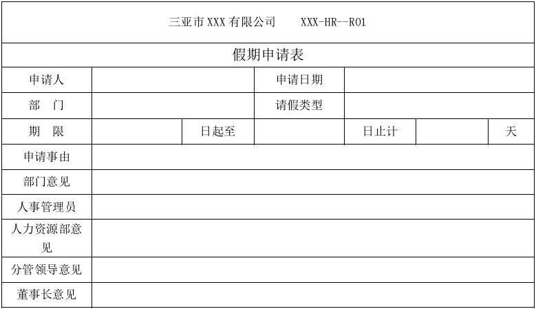

  A) 表单和表格的整体精准设计。我们推荐在Excel表格中进行设计,并通过Excel表格的查看表格和表单的准确大小。如图:
鼠标点中列的边缘并按住不放,会出现行宽的提示,如上图中红色线部分(100像素。这样,在Excel精准设计表格、表单尺寸后,相应的就可以)计算出控件的大小了。

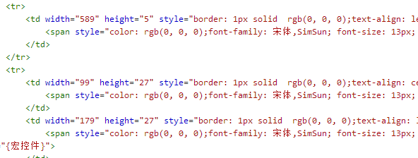

  B) 利用Excel表格,可以精确的确定表格、表单和控件的大小要求。下一步就是在编辑器的HTML对于拥代码中对每一个表格、控件进行尺寸设置。
有众多表格和控件的表单,这个过程是非常麻烦的,手工的工作量太大。
    HTML代码中截取的一段。其中width和height就是尺寸的参数。通过一一设置这些尺寸,就可以实现和Excel表格中一模一样的表单设计了。

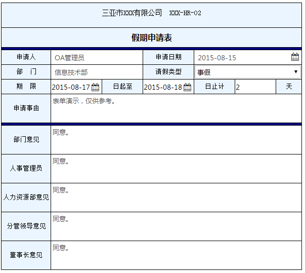

  最终设计的表单效果截图。大家可以看出,每个控件和所在的表格都是严丝合缝的对齐(参看请假类型控件的边框,其他控件无边框看不出来,并且取消)了控件边框,让控件完全融入了表单中了。其中,日期控件的宽度和关联的单行文本框的宽度之和,正好等于所在表格的宽度,而且能够完全呈现日期内容。
