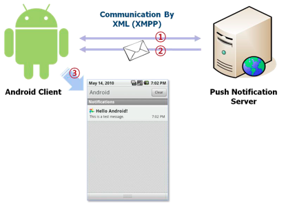

  androidpn实现意图如下图所示:
  androidpn 客户端需要用到一个基于java的开源XMPP协议包asmack,这个包同样也是基于openfire下的另外一个开源项目smack,不过我们不需要自己编译,可以直接把androidpn客户端里面的asmack.jar拿来使用。客户端利用asmack中提供的XMPPConnection类与服 务器建立持久连接,并通过该连接进行用户注册和登录认证,同样也是通过这条连接,接收服务器发送的通知。
  androidpn服务器端也是java语言实现的,基于openfire开源工程,不过它的Web部分采用的是spring框架,这一点与 openfire是不同的。Androidpn服务器包含两个部分,一个是侦听在5222端口上的XMPP服务,负责与客户端的 XMPPConnection类进行通信,作用是用户注册和身份认证,并发送推送通知消息。另外一部分是Web服务器,采用一个轻量级的HTTP服务器, 负责接收用户的Web请求。服务器架构如下:
  最上层包含四个组成部分,分别是SessionManager,Auth Manager,PresenceManager以及Notification Manager。SessionManager负责管理客户端与服务器之间的会话,Auth Manager负责客户端用户认证管理,Presence Manager负责管理客户端用户的登录状态,NotificationManager负责实现服务器向客户端推送消息功能。
  这个解决方案的最大优势就是简单,我们不需要象C2DM那样依赖操作系统版本,也不会担心某一天Google服务器不可用。利用XMPP协议我们还可以进一步的对协议进行扩展,实现更为完善的功能。 采用这个方案,我们目前只能发送文字消息,不过对于推送来说一般足够了,因为我们不能指望通过推送得到所有的数据,一般情况下,利用推送只是告诉手机端服务器发生了某些改变,当客户端收到通知以后,应该主动到服务器获取最新的数据,这样才是推送服务的完整实现。 XMPP协议书相对来说还是比较简单的,值得我们进一步研究。
