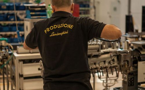

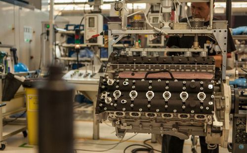

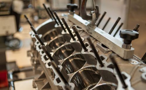

意大利北部是多雨的,很显然这样的气候对于精密高性能发动机的组装并不是好事。但是圣亚加塔·波隆尼却是意大利北部的一个特例,地方气候相当不错,对于精密发动机的组装再合适不过。图中吊装的V12发动机已经完成汽缸盖的安装,可以看到一侧六个火花塞的安装预留位。

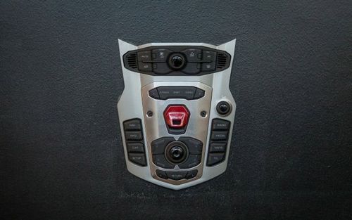

眼前这个像变形金刚的部件其实是Aventador的中控台面板。老实说这个面板上方的两个尖角采用了几乎没有倒角的设计,会令出模时增加拉伤面板的几率,模具寿命也会大受影响,估计也就只有兰博基尼会这么干。

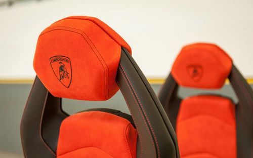

内饰的打造上,兰博基尼遵循的是高品质的效果。众所周知,在意大利有着相当数量的高水准皮革工匠。

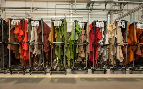

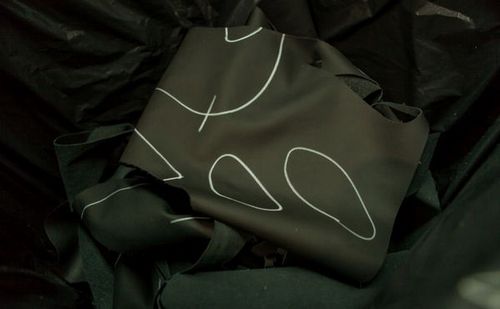

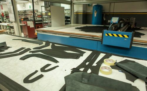

首先工匠们会对通过计算机和肉眼对皮革的质地进行一轮检查,检查的项目包括牛皮上是否有妊娠纹、是否有伤疤等项目。
接下来这些检查完毕的牛皮会将会被计算机控制的自动切割机进行裁剪,自动化的切割技术能够最大限度的降低废料的产生率。

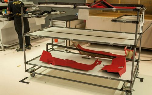

随后,这些裁剪完毕的皮革会被固定到内饰板上。值得一提的是,在这里皮革的味道环绕整个车间,距离车间近五十米的距离就能够闻到皮革的气味。

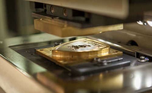

兰博基尼公牛车标的皮革印染模具。
最终成型的效果就是座椅上的那个蛮牛车标。

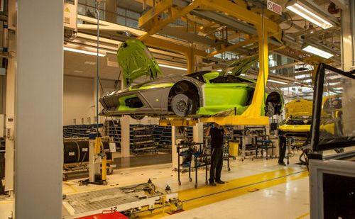

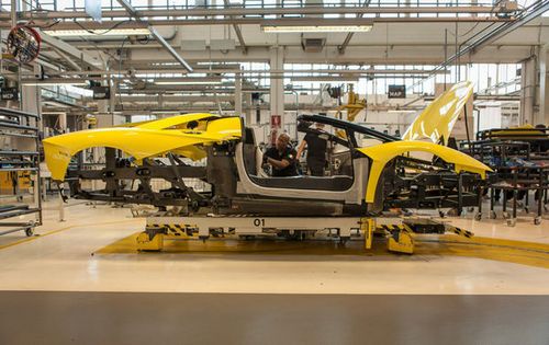

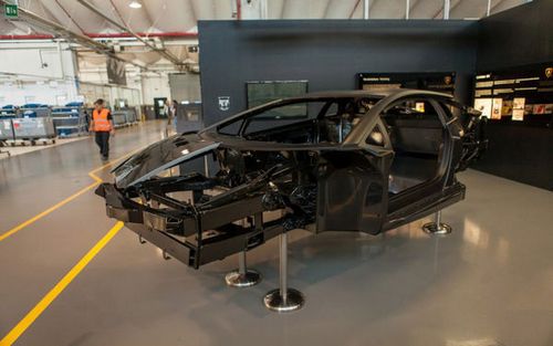

兰博基尼的总装车间相比于我们之前所介绍过的小众超级跑车的车间还是有相当区别的,这里更多出现的是自动化的生产设备。

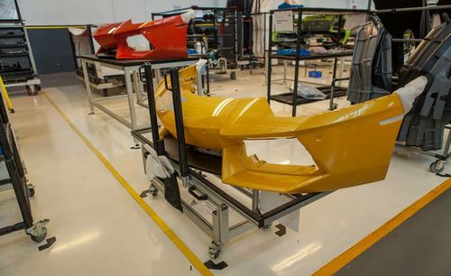

静静躺在一旁等待装配的前保险杠总成。单独拿出来看,兰博基尼的保险杠绝对算得上是艺术品级别的工业产品。

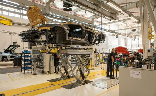

虽然兰博基尼的生产线引入了自动化的设备,但是生产速度却远达不到普通车型的量产速度,一辆兰博基尼从上线到下线需要四到五天的时间。

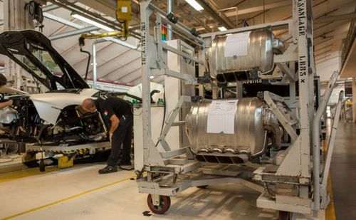

硕大的消音器,兰博基尼Aventador销魂的排气声浪中其实蕴含了大量的高科技技术。

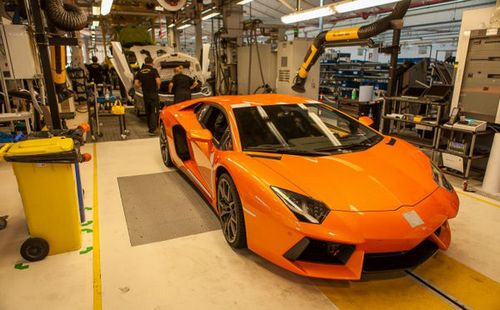

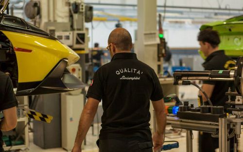

为了保证整车品质,在每一个工位都能看到身着质保字样工作服的员工。另外,兰博基尼车间工人的工作服也透露出兰博基尼时尚的气息。
随着装配的完成,一辆崭新的Aventador宣告下线。

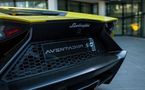

从车间到办公楼的要经过兰博基尼的陈列展示区,这里目前放置了一台Aventador50周年纪念版车型。
在光影的效果下Aventador 50周年纪念版仿佛置身陈列柜中,它的右上方则是兰博基尼博物馆,由此可见兰博基尼的工厂是多么的寸土寸金。

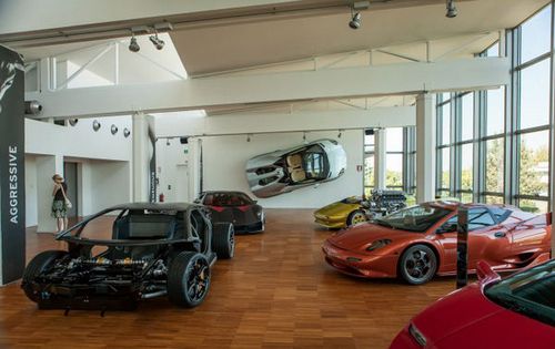

来到位于二楼的博物馆可以看到兰博基尼众多的历史车型。在兰博基尼五十余年的发展史中,逐渐从刚起步时的纯手工打造作坊式企业变身为全自动化生产的现代超级跑车工厂,自动化的进步让兰博基尼的新车拥有更为可靠的机械性能。
