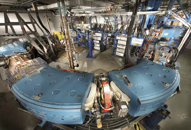

罗马林达大学医学中心的质子加速器:自1990年开始运行之后,超过17000位病人在罗马林达大学医学中心接受了质子治疗。图片来源:Loma Linda University Medical Center
