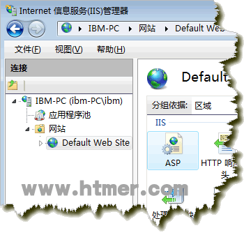

1、打开控制面板→管理工具→Internet 信息服务(IIS)管理器→双击“ASP”图标,相关截图如下所示:

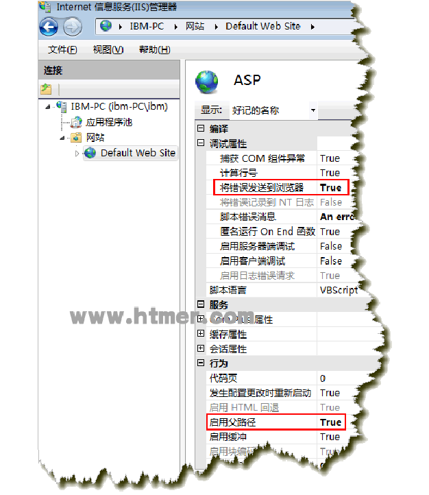

2、在左边的窗口中找到你的网站,然后在右边的窗口中展开“调试属性”,把“将错误发送到浏览器”设为True即可,相关截图如下所示:
此时你再运行ASP程序时就会看到具体的错误了,然后再根据错误提示进行相应的修改即可。
小提示:在IIS7中请将父路径启用,否则只要你用到了父路径就会出现上面的错误了,启用父路径的设置在上面第二步的地方,上图中已经标出来了。
