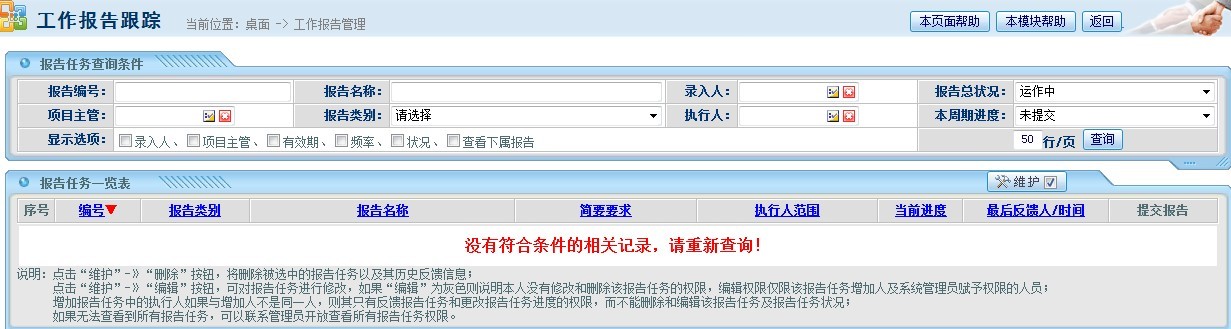

不是,工作计划需要自己逐个安排、用于一次性项目的管理;工作报告只要设定一次即可,以后就会按照指定的周期定期提醒执行人执行任务了、并且可以直观的看到各个周期范围内的工作报告是否已经提交,不需要以后再安排了,典型的应用就是周报、月报、机器设备维护等。

 ··time-win(775984609)  17:31:56
那请问 在工作报告管理里 提交计划 是不是要有一个完成过的 工作计划做为蓝本?
不然 怎么提交?
还是说有权限设置 ?
点晴客服(1071289759)  17:33:02
一般都会放一个模板文件(一般为Word或Excel)在工作任务中,方便以后新人按照模板填报后提交周报。
无事可做(381852408)  17:33:59
你目前的账号,好象没有增加 工作报告的权限。。。

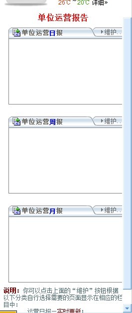

那请问  单位运营报告 跟这里有关联吗?

 单位运营报告 跟这块有没有关联?
点晴客服(1071289759)  17:41:59
没有!运营报告需要自己添加进去的
 ··time-win(775984609)  17:43:26
说明:链接部分为自定义设置,默认显示系统设置,但员工可根据自己需要点击上方的图标自行增删私人链接。
是说基本以链接为主吗?
我试了一下 每个人都可以维护。。

也就是说 这里 完全是每个员工 可以自定义的喽?
无事可做(381852408)  17:46:46
员工可根据自己需要 自行增删私人链接
应该是了
那一大块也可以设定不显示

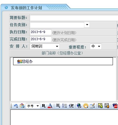

问题2  请问这里选择其他部门的人呢?
比如总经办如何给其他部门的人安排新的工作计划?
点晴客服(1071289759)  17:49:34
工作报告和项目管理是一样的,但针对周报做了特殊处理。
@ ··time-win
你没开权限,要开放权限才能挑其他部门的人
