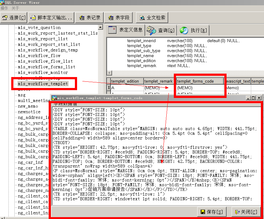

对于已经保存到系统中含富文本编辑框的工作流表单,可以在点晴官网下载中心下载一个SQL Server数据库管理工具SQL Server Viewer(),打开点晴OA系统数据库,在数据库表:mis_workflow_templet 中找到字段:templet_forms_code ,然后找到对应需要修改的表单,在这些包含富文本编辑框的工作流表单直接按照以上要求修改即可。

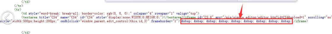

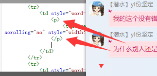

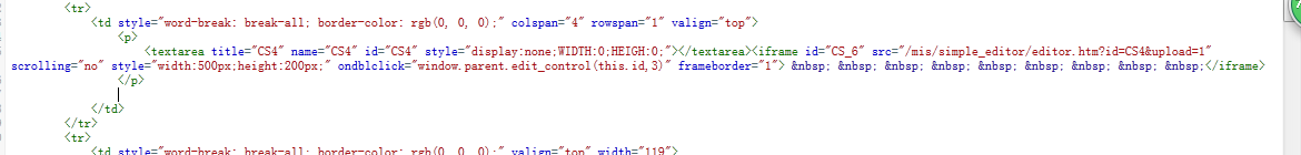

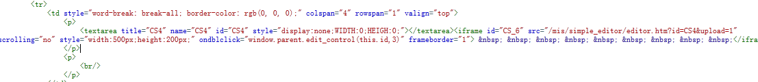

2016年6月17日 17:41
【潜水】yI份坚 2016-06-17 17:28:33
我的这个没有错啊
为什么别人还是看不到 编辑框
【话唠】点晴客服 2016-06-17 17:29:45
【潜水】yI份坚 2016-06-17 17:30:32
【话唠】点晴客服 2016-06-17 17:32:21
【潜水】yI份坚 2016-06-17 17:33:15
这样可以了吗
【话唠】点晴客服 2016-06-17 17:35:32

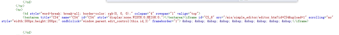

删除红色框中的内容
【潜水】yI份坚 2016-06-17 17:36:14
好。我再试试
竟然可以了。。非常感谢~~
