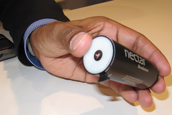

Nectar燃料电池
Nectar燃料电池
能够利用氢元素发电的燃料电池也将很快诞生。今年1月的拉斯维加斯国际消费电子展(CES)上展示的Nectar燃料电池系统可以使用10美元的燃料桶来支持手机运行两个星期。然而,燃料电池的体积还不够小,无法安装在手机中——Nectar系统只能为手机内置的锂电池充电,但却无法取代锂电池。
