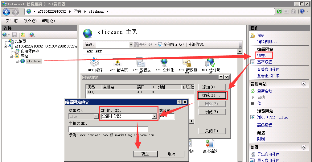

首先要检查OA服务器中的IIS管理器如下位置是否设置为了“全部未分配”,如果不是,那么务必设置为“全部未分配”:
以上设置无误的话,按照以下方法设置OA服务器上的固定IP:

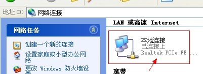

一:进入桌面---进入 网上邻居 --  查看网络连接 就可以找到本地连接,如下图:
本地连接
本地连接

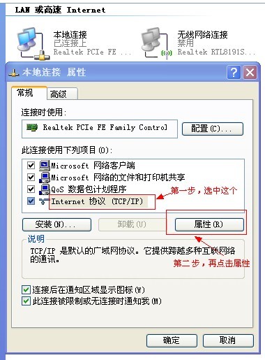

下一步,我们把鼠标放在本地连接上 单击右键 选择点击 属性 即可进入本地连接设置界面,之后操作如下图:
本地连接IP地址设置
本地连接IP地址设置

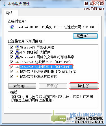

 如上图,我们第一步选择 Intel 协议(TCP/CP)(如果是windows 7选择IPV4),选种这项之后点机属性,进入IP地址设置,操作如下图:

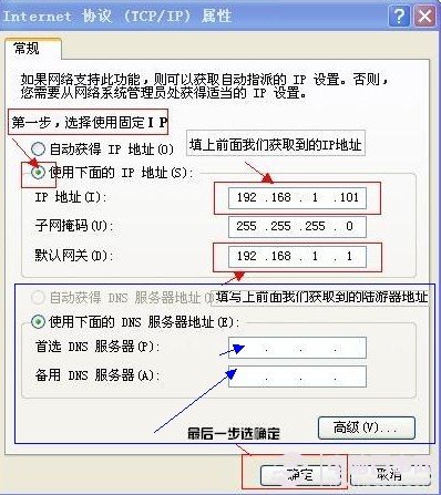

本地IP地址设置
本地IP地址设置

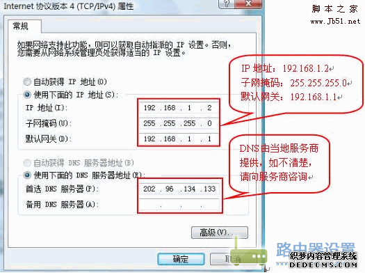

这里设置的步骤是最重要的,也是本地连接ip设置的核心,如上图,我们在使用以下IP地址下的三项中分别填写上本地IP地址,子网掩码地址,和路由器默认地址即可,其中本地地址一般都是192.168.1.xx (xx可以是1-254之间的任意数字,但不能与同内网的别的电脑相同,否则会本地IP地址冲突)。下面两项中的子网掩码地址,和路由器默认地址即可,一般都是固定的,一般就是这样,如果不是,看路由器说明。还有最下面的DNS服务器方面,主要是上网用的,设置DNS地址可以联系您的网络提供商获取DNS地址,也可以自己网上查找离你最近城市的网络商地址。
如果不知道运营商的dns ip地址,其实可以填入192.168.1.1或192.168.0.1(一个不行就换另一个试试)就可以了。

二、Windows Vista IP地址参数设置
    右击桌面网上邻居→选择“属性”→在网络管理侧边栏选择“管理网络连接
电脑ip地址设置:本地连接ip设置方法
    在网卡对应的“本地连接”选择“属性”→“常规”→“Internet协议版本4(TCP/IP)”,查看其“属性”:
电脑ip地址设置:本地连接ip设置方法
    若路由器为默认设置,那么主机网络参数设置为:
    IP:192.168.1.x(2-254)
    掩码:255.255.255.0
    网关:192.168.1.1
    DNS:填写当地DNS地址,如不清楚,请咨询当地服务提供商。

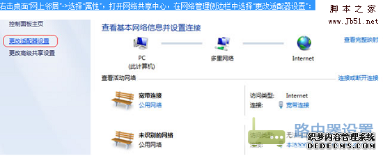

三、Windows 7 IP地址参数设置
     右击桌面“网上邻居”->选择“属性”,打开网络共享中心,在网络管理侧边栏中选择“更改适配器设置”:
电脑ip地址设置:本地连接ip设置方法

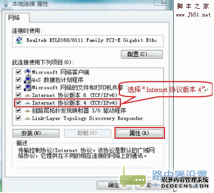

    在网卡对应的“本地连接”选择“属性”→“网络”→“Internet协议版本4(TCP/IPv4)”,点击“属性”:
电脑ip地址设置:本地连接ip设置方法
    掩码:255.255.255.0
    网关:192.168.1.1
    DNS:填写当地DNS地址,如不清楚,请咨询当地服务提供商或者输入(网关ip(192.168.1.1)地址即可)。
