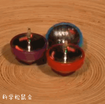

这个过程可以和我们玩陀螺时遇到的现象进行类比:当鞭子把陀螺抽起来的时候,陀螺是笔直旋转的,中间那根轴固定在竖直方向上。这时如果轻轻推一下那根轴,陀螺不会马上倒下,而是继续旋转,并且中间那根轴也跟着转起来。自旋的质子遇到磁场,就像陀螺被推了一下,不同之处在于陀螺最终会倒下,而只要质子周围的磁场保持不变,质子的“轴”就会围绕着磁场的方向一直旋转下去。这个现象在量子物理中有个专门的名词,叫做“拉莫尔进动”。

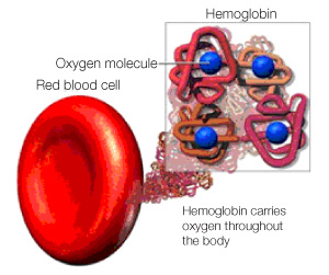

“馅儿”的学名叫血红蛋白,是一种结构很复杂的大分子,人们直到上世纪中期才弄明白它的结构。如果要粗略地描述一下它长什么样儿,可以先想象很多氢原子和碳原子串在一起组成一条长链,然后把长链紧紧地缠起来变成线团,四个这样的线团粘在一起就成了血红蛋白的大模样。最后在每个线团的中央放上一颗二价铁离子,就可以吸引氧气过来结合了。氧气“落入”线团之后,二价铁离子会被氧化成三价,三价铁离子看上去是红色的。这就是为啥动脉血是鲜红色而静脉血是暗红色的,因为动脉血携带的氧气多。
好了,至此我们才略为完整地回答了最初的问题:人吸进鼻子的氧气去了哪里?氧气进到肺里,穿过肺泡里的血管壁进到血液里,再穿过红血球表面进到血红蛋白上有铁离子的位置固定下来。红血球随着血液流向各个身体器官,氧气在各个毛细血管的末梢处脱离血红蛋白,重新被释放出来,最终进到各个器官里。
