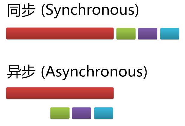

为了解决这个问题,Javascript语言将任务的执行模式分成两种:同步(Synchronous)和异步(Asynchronous)。
“同步模式”就是上一段的模式,后一个任务等待前一个任务结束,然后再执行,程序的执行顺序与任务的排列顺序是一致的、同步的;“异步模式”则完全不同,每一个任务有一个或多个回调函数(callback),前一个任务结束后,不是执行后一个任务,而是执行回调函数,后一个任务则是不等前一个任务结束就执行,所以程序的执行顺序与任务的排列顺序是不一致的、异步的。
