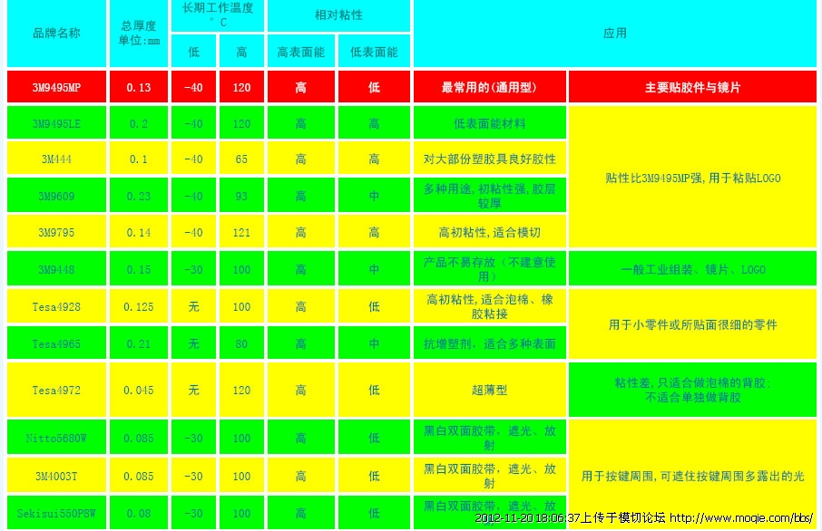

背胶——材料的选用
背胶——材料的说明
1、所选用背胶的材质时一定要注意相应的材质要选相应的厚度(如3M9495MP材质所对应的厚度是0.13mm,3M9495LE材质所对应的厚度是0.2mm),而不是选3M9495MP的材质,标厚度尺寸时又是0.2mm。因为背胶的材质与厚度在3M公司出厂就是定了的,辅料供应商只是做模切,材质是按我们要求去选的,他们不能去变厚度
2、辅料的成本,我司与客户是否都能接受辅料的制作及加工成本。
3、任何时候的材质更换都必须验证、重新报价。
4、如有特殊材质的应用要先向客户询问并确认,是否可以更改为我司常用的,如不能更改要询问供应商是否有这种特殊材质的辅料。
5、所有的背胶都要提供材质证明书,以证明这种背胶是我们所需要的材质。
6、高表面能:将一滴水滴在胶件表面,如果水滴散开了,则为高表面能。
7、低表面能:将一滴水滴在胶件表面,如果水滴没有散开,则为低表面能。

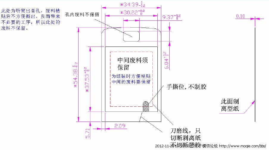

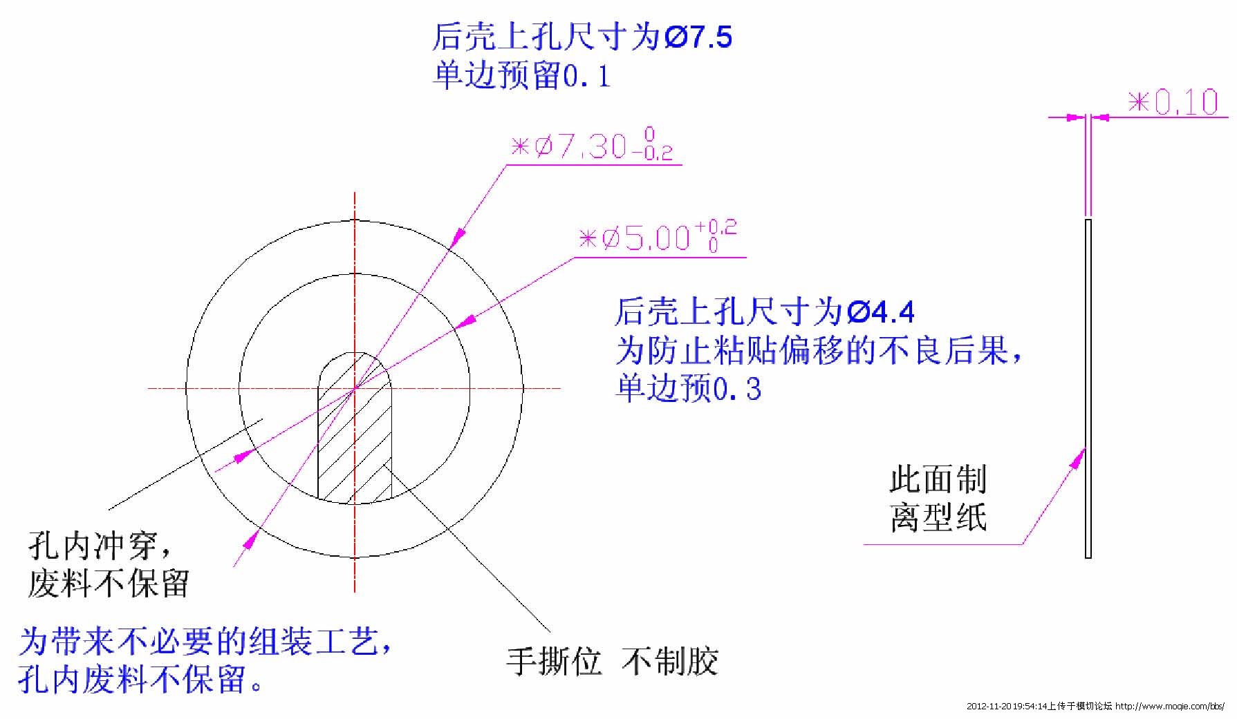

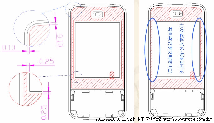

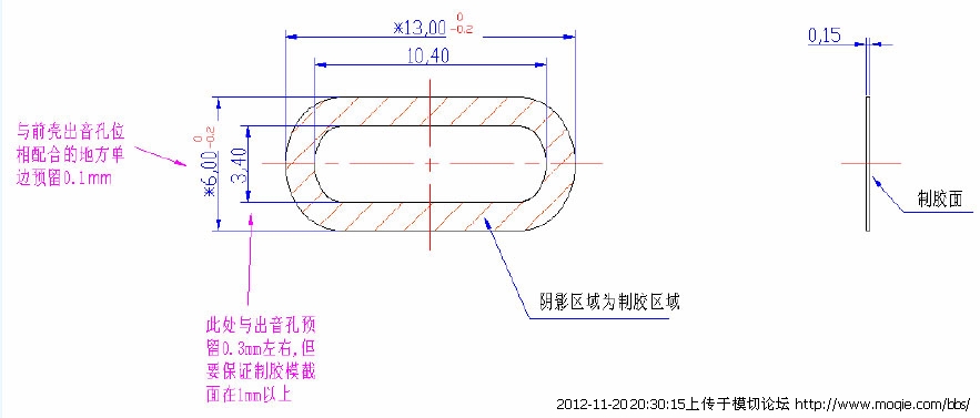

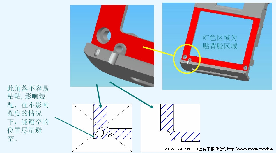

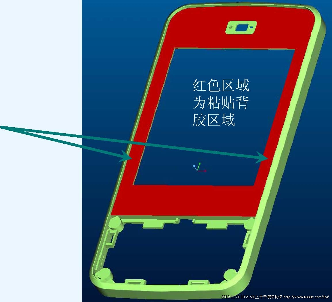

1-1、单边间隙0.1mm~0.15mm中间间隙0.2~0.3mm以上,防止辅料粘贴偏移后中间空框边缘露出在机壳LCD框外。

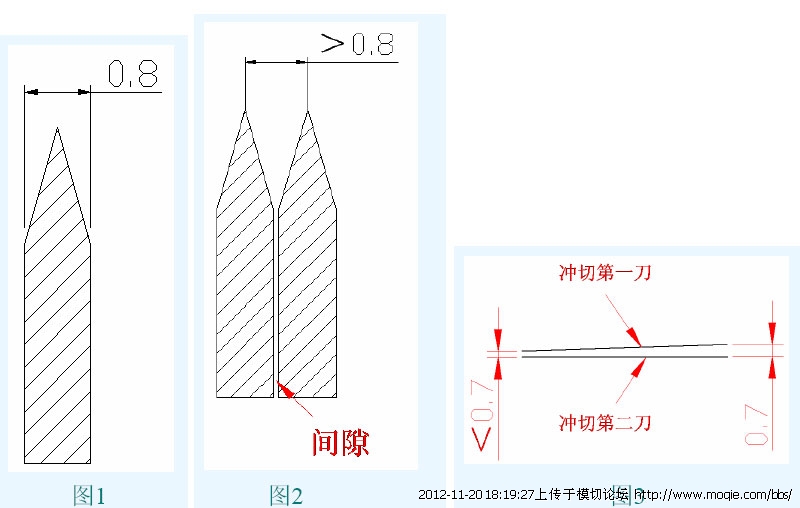

2-1、背胶最窄最好不要低于1mm,因为刀模的宽度为0.8mm(如图1),将两片刀模合并起来后肯定会有一定的间隙(如图2),不一定能保证为0.8mm,如果宽度要做到0.8以下。需冲切两次,而且两端会有很大的误差(如图3)。

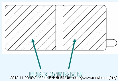

3-1、中间废料是否保留要看辅料的整体强度是否够强,如右图中的LCD框,两侧太细拿起来后强度不够所以也不容易组装,而上方的出音孔相对较小,不保留对整体的强度不会有影响,如果保留,将会在我司组装时多增加一道工序。
通常废料保留的地方都为通孔。

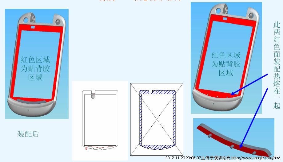

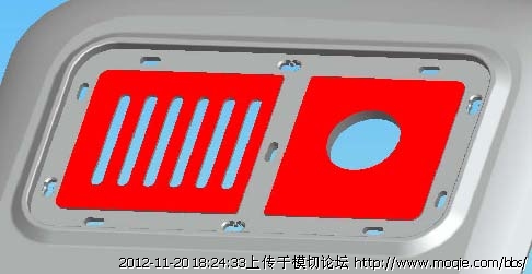

4-1、能够做成一张的不要分开做

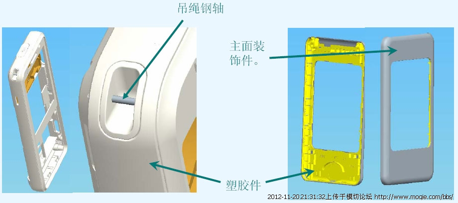

如下图中两个红色面,分别装配两个零件然后热熔装饰件,如按右图制作成一整块,就可将贴背胶的工序节省成一道。
4-2、出现太细的摄头装饰件背胶中间可不用制作,但必须要将其余两头的制作成一块。
4-3,如右图中的两个红色面相距太远,如果要做成一张,将会增加更多的制作成本,此类结构建意做成两张背胶

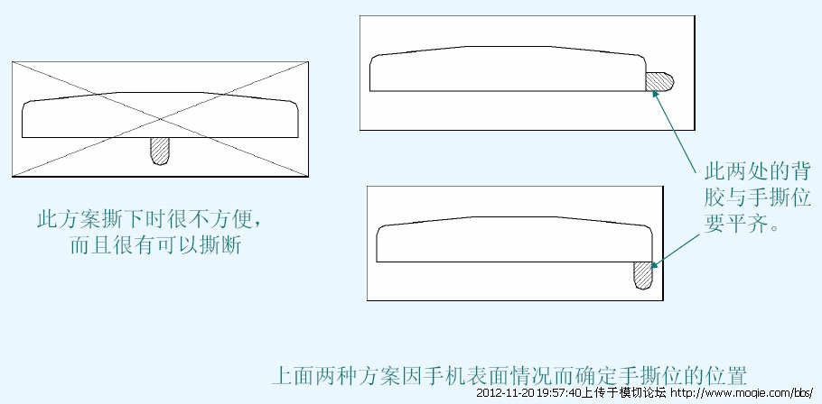

5-1、如下图有两个摄像头装饰件,只有我司组装一个,但背胶只能做一块,所以制作两个手撕位,再加切一刀。

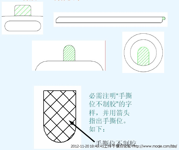

6-1、手撕位的长、宽因辅料的大小而定。长、宽最窄不能少于2mm,太窄会出现撕下时断裂等现象。如右边示意图,通常位置选择在整套机壳组装后最容易用手拿到并撕下来的地方、而LCD镜片背胶、摄像头镜片背胶最好制在框内。

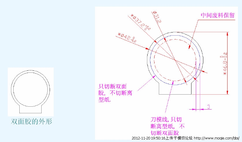

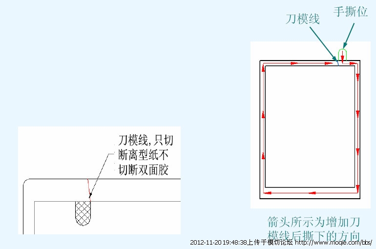

7-1、刀模线一般用于中间废料较大的LCD框。
因为组装后的LCD辅料不容易斯下,再次加切一刀后,可加快LCD撕下速度,而提高组装的效率。
刀模线需制在手撕位相接处,并如下注明:
8-1、所有的LCD背胶都需制作成如右图所示,背面多加一刀模线,方便在组装时更容易拿起离型纸粘贴。

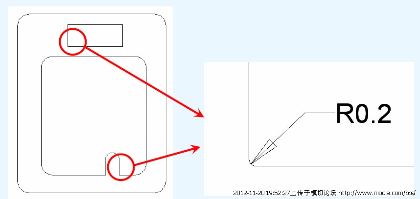

9-1、凡所有直角(棱角)处做出来后都会有0.2左右的R角

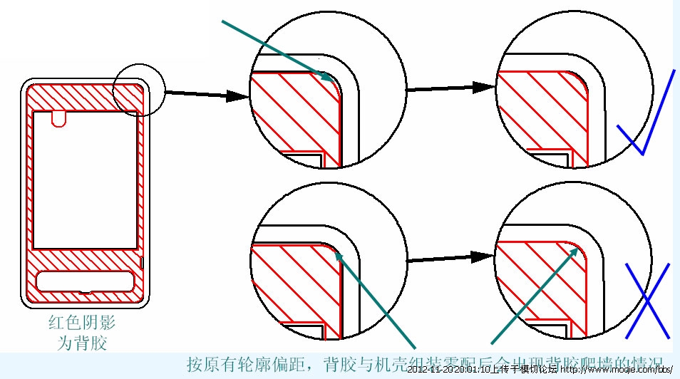

10-2、外轮廓的圆弧转角处不能按照原角度做偏距,弧度要比原角度做大0.1~0.25mm.
10-3、外形不能安全按塑胶壳的外形,尽可能的简单。

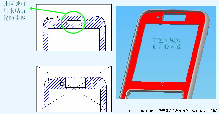

10-4、制作辅料时应注意粘背胶面的特征,如右图三个孔就要热熔翻盖缓冲垫。

  5 如有刀模线,要标识出“只切断离型纸,不切断双面胶”;

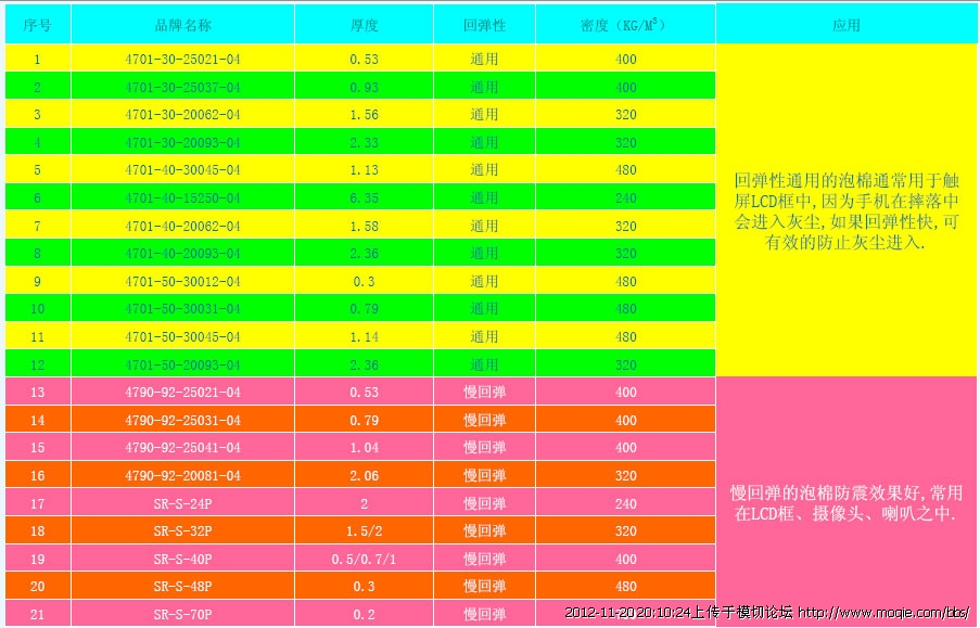

泡棉——材料的选用
泡棉——特殊材料的选用

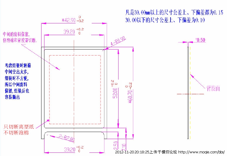

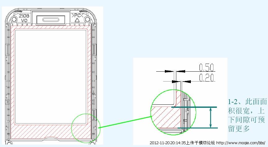

1-1、由于泡棉较厚、较软,为防止粘贴后挤压变形所造成的泡棉外露,面积较大的LCD泡棉单边预留0.2mm,框内间隙要留0.5mm以上,面积较小的摄像头泡棉、喇叭泡棉泡、马达泡棉单边预留0.1mm,中间预留0.2mm以上。
更多制作要求请参考背胶的制作,如有与背胶有矛盾之处,应以泡棉制作要求为准

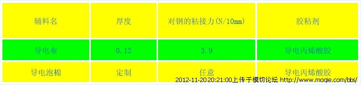

功能:
使五金装饰件与主板相接通,防止静电烧坏主板

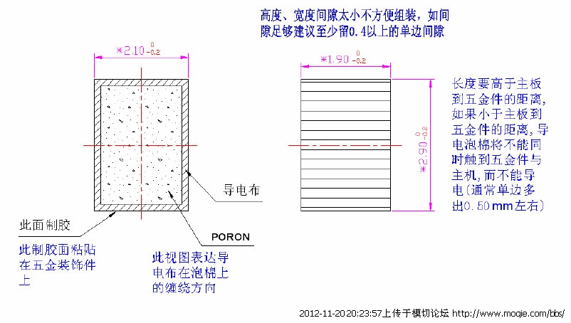

导电布与导电泡棉的作用相同,但导电泡棉是五金装饰件与主机直接连接下来的,如果遇到结构限制而不能使用导电泡棉时,应使用导电布。
导电布——制作要求
1-1、导电布所制背胶为导电背胶,长度因结构限制定制,宽度配合位间隙单边预留0.1mm
2-1、长度不宜太长(不要过盈1mm),因为太长了导电泡棉组装后就会挤压到与主板其它地方相接通
导电布(导电泡棉)——工程图纸中需注明的技术要求
  技术要求说明(包括但不仅限):
  1. 模切件边缘整齐,不得有明显的纤维和细屑残留,装配时不得有拉丝现象;
  2. 导电泡棉的单面制胶范围不能大于制胶面,为防止胶将整个面与五金件绝缘;
  3. 图中必须要有重点管控尺寸,且要在前面加上“*”;
  4. 导电泡棉的尺寸是挤压前的尺寸;
  5. 如果是客供,要注明“此为客供料”。

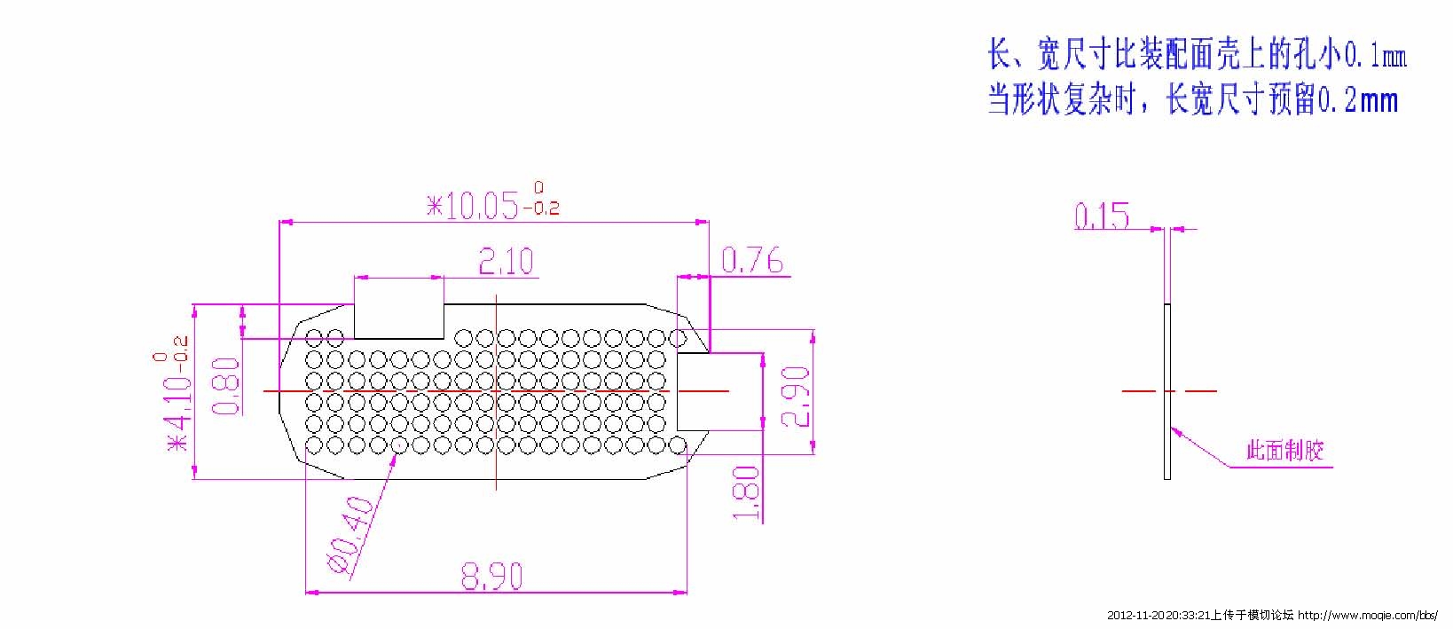

防尘网——制作要求(镍片/不锈钢)
3-1、长宽单边预留0.1mm,里面孔的直径通常为0.4mm,最低不能小于0.25,且各个孔之间的材料宽度至少为0.30。
防尘网——制作要求

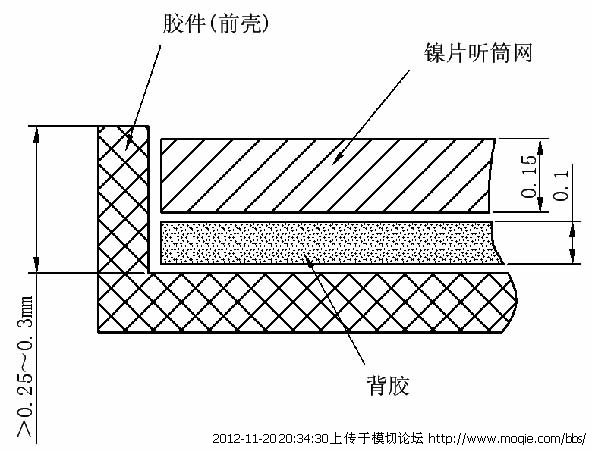

4-1、镍片/不锈钢的厚度加上双面胶的总厚度不能超过胶件凹槽的深度。这样可以有效的防止镍片/不锈钢的刮花。

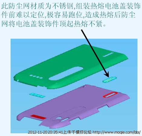

防尘网——不锈钢定位

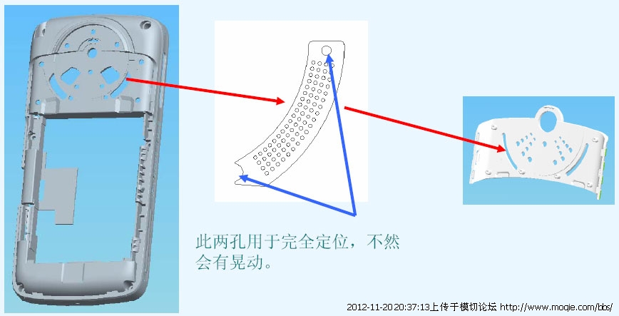

5-1、不锈钢不能用刷胶水来定位,因为胶水干了后对不锈钢的粘性并不强,并且有可能会将孔堵住。如不制胶定位会出现如右图的情况。最好是制作背胶将不锈钢定位。
防尘网——制作要求(不用胶水粘贴)
6-1、镍片/不锈钢在不制胶的情况下,需考虑是否给出定位,否则会移位。如下是不制胶的镍片网,在机壳里必须要完全定位。

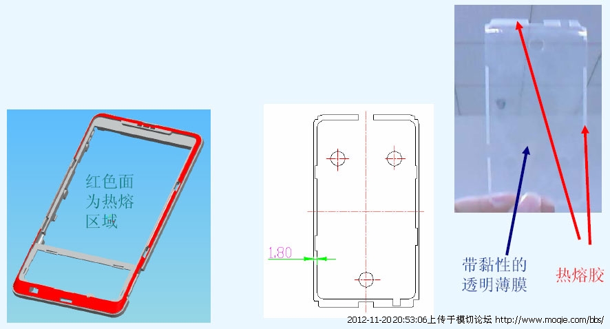

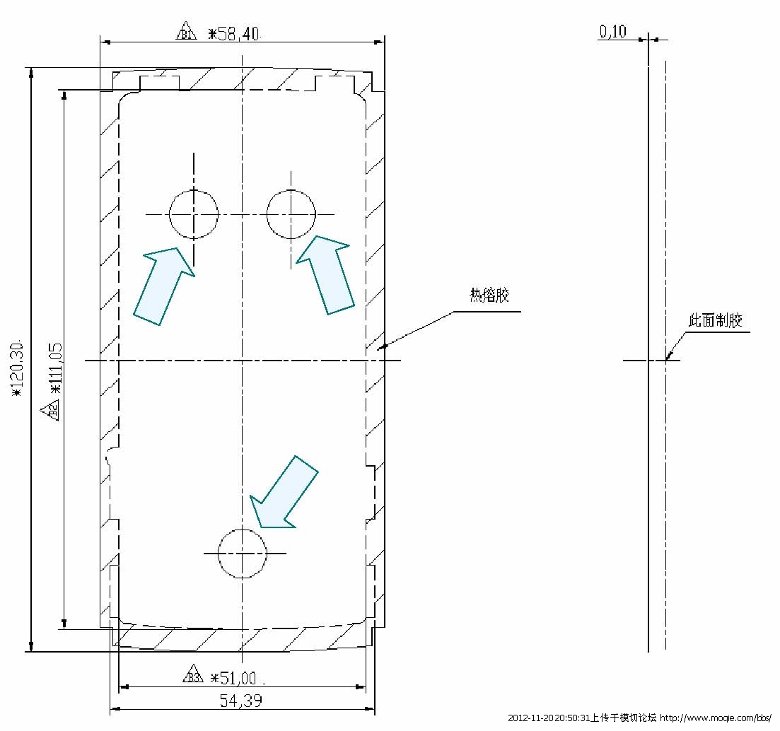

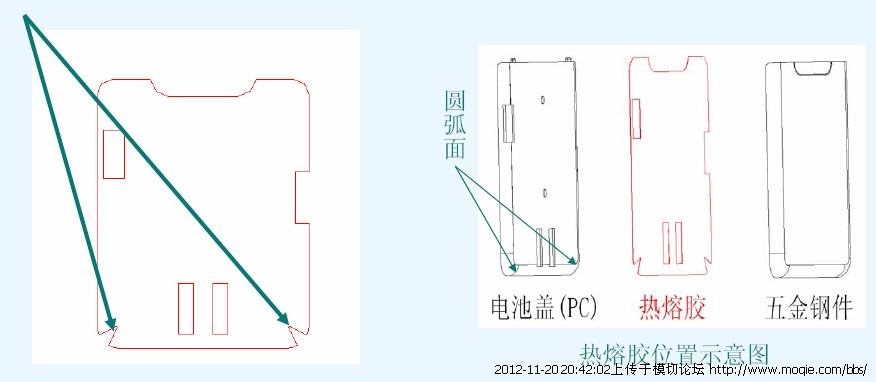

热熔胶——制作要求
1-1、电池盖上此两角为圆角,为防止热熔后重叠,必须开口,其宽度因弧面而定

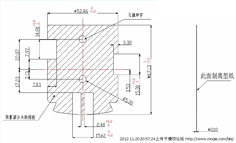

2-1、单边避空1mm,(不能低于1mm)大面积配合的电池盖单边避空1.5mm,防止溢胶。

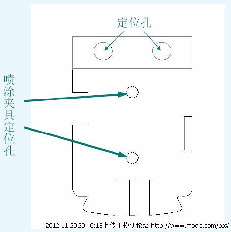

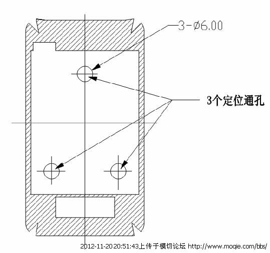

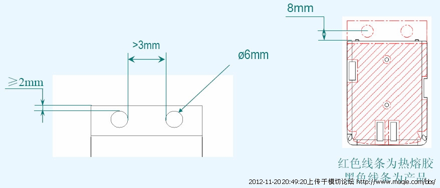

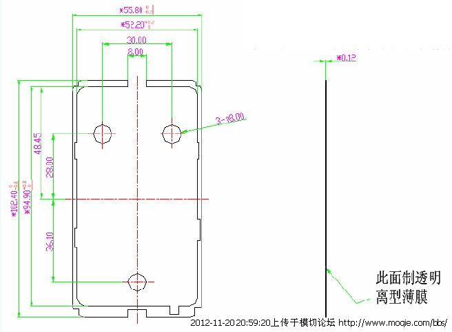

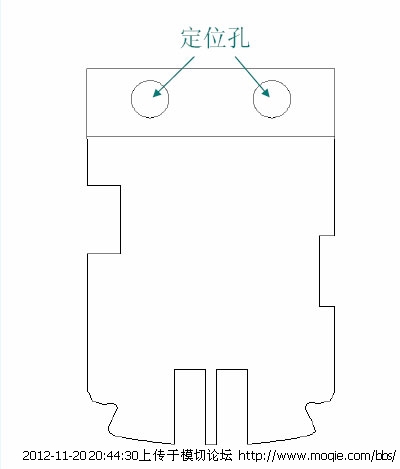

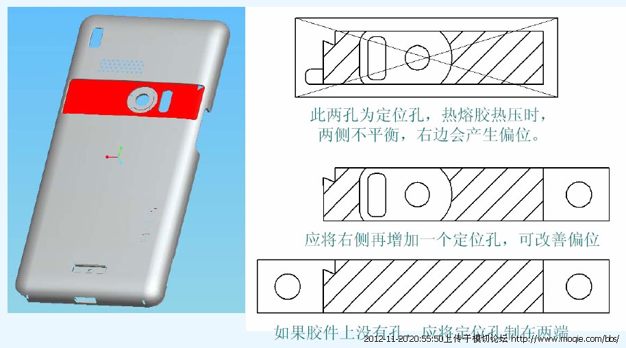

3-1、给出两个或两个以上的定位孔:
一是方便在组装粘贴后容易撕开(撕手位)
二是要在组装后的热熔夹具上定位

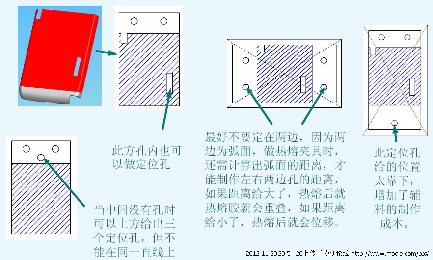

两个定位孔会影对热熔胶的定位,有轻微的定位不当,所以两个定位孔最好是只用在大面热熔的电池盖上,因为大面积的热熔胶单边避空了1.5mm,有轻微的偏移对热熔不会有影响。
3-2、在胶件上,如果喷油夹具上的孔大于2mm就能用于热熔定位,而取消上方的定位孔(小于2mm的孔定位效果不太好。
3-3、定位孔与定位孔之间的间距因辅料的大小而定,但最近不能小于3mm,而定位孔中心到热熔胶的定位距离在没有胶件的干涉下为8mm,定位孔直径通常在?3~?6mm,定位孔与最边缘不能低于2mm。
3-4、如果中间不做热熔胶,定位孔可制在中间。以节省材料,如下图。
3-5、定位孔最好做成左右三角对称的形式,不需做成不对称的防呆方式。
4-1、热熔胶的宽度为2MM或以下时,所使用的离型纸需改成透明的带粘性的离型薄膜,因为离型纸没有粘性,不能很好的粘住宽度太薄的热熔胶。所以改成带粘性的离型薄膜。
热熔胶——小节1
此为电池盖热熔胶,整体面积较大,所以图中的尺寸单边都避空了1.5mm
热熔胶——小节2
此为面壳装饰件热熔胶,整圈都太窄,所以图中的尺寸单边都避空了1mm,并将离型纸改做成透明薄膜,并在技术要求上加注透明薄膜需略带粘性。
热熔胶——工程图纸中需注明的技术要求
技术要求说明(包括但不仅限):
  1 材质及详细规格、品牌;
  2 热熔胶边缘必须冲切整齐,不能有毛刺;
  3 线性尺寸未注公差按GB/T1804-m.7;
  4 图中必须要有重点管控尺寸,且要在前面加上“*”;
  5 如果是客供,要注明“此为客供料”。

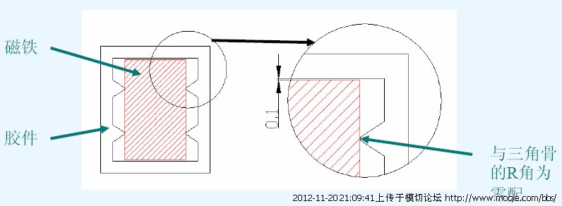

磁铁——功能
功能:
用于滑盖机(翻盖机)滑动(翻转)时打开或关闭键盘(显示屏)。(用皮套盖住显示屏的直板机也会用到磁铁,其做用和翻盖机一样。)
制作要求:

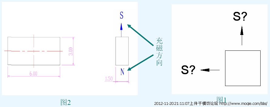

1-1、长(或宽)间隙为零配,其它四边单边预留0.1mm,然后用磁铁背胶粘贴在N(或S)极(个别小磁铁的磁力太小需要区分N、S极的组装,因正装和反装磁通量大小不一样)。
2-1、磁铁不能做成正方形,因为做成正方形后不容易区分N、S极。(如图1)
3-1、必须注明充极的方向并加一个箭头指向S极。(如图2)

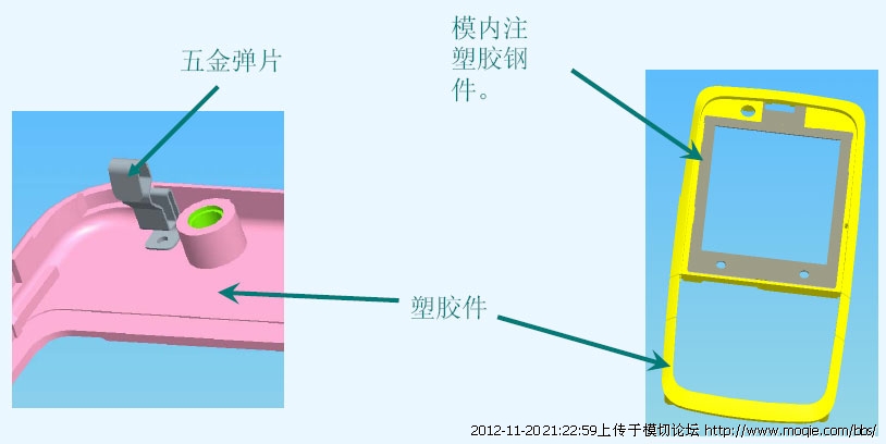

1-1、不锈钢——SUS 301,用于模内注塑钢件与接地弹片。
1-2、不锈钢——SUS 303,多用于制作弹簧
1-3、不锈钢——SUS 304,用于表面装饰件、钢轴。

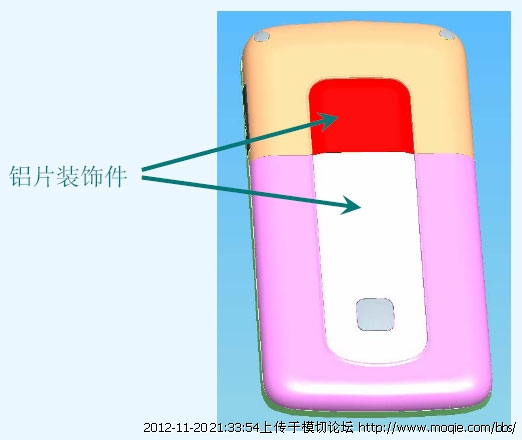

2-1、铝片——同样用于表面装饰件,但比不锈钢轻。易变形,适用于小的表面装饰件。
3-1、磷青铜——弹性与导电功能比较好,多用于接触片。

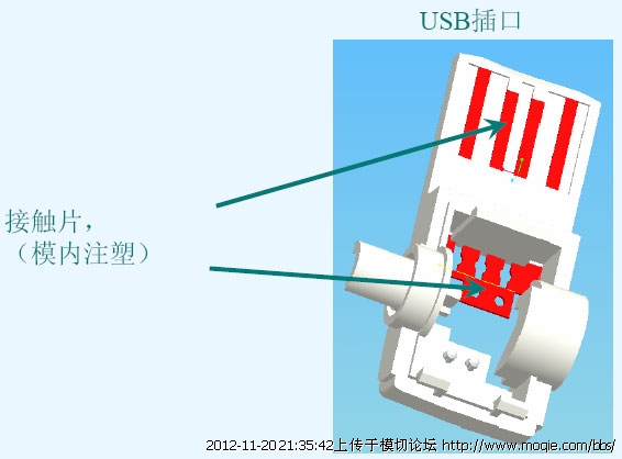

五金件——模内注塑钢件定位设计
4-1、右图的定位孔为对称三角形,在模内注塑时,正反都会装入模具内,如不慎装反,将会导致模具压报废。所以最好设计成左图中不对称的三角定位。

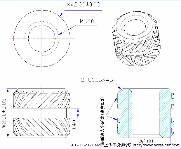

铜螺母——自动螺母机的使用

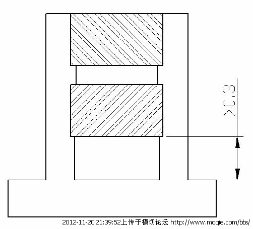

1-1、自动螺母机的使用范围:
M1.4×Φ2.3~Φ2.5(包含Φ2.3与Φ2.5) ×H2.0~3.0(包含2.0,但不包含3.0)
1-2、不适合用自动螺母机的工艺:
真空镀不导电、全光钢琴黑——原因是用自动螺母机表面划伤较多。
2-1、螺母与胶壳之间热熔后的溢胶位要预留0.3mm以上,防止热熔后溢出的胶将螺母堵住。

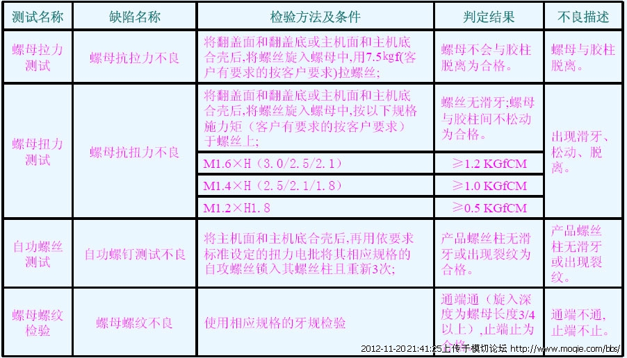

铜螺母——相关测试
铜螺母尽量选用公司常用的
铜螺母——工程图纸中需注明的技术要求
技术要求说明(包括但不仅限):
1 材质及详细规格、品牌;
2 螺母上的斜纹方向需标识清楚,其它地方是否光身;
5 如能用自动压螺母机必须说明能用于自动压螺母机;
6 如果是客供,要注明“此为客供料”。

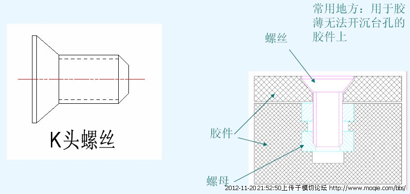

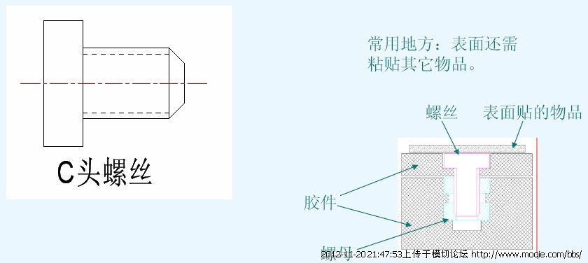

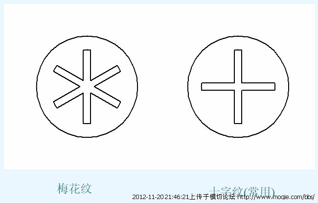

螺丝——头部类型
3-1、螺丝刀的使用类型
螺丝——头部类型

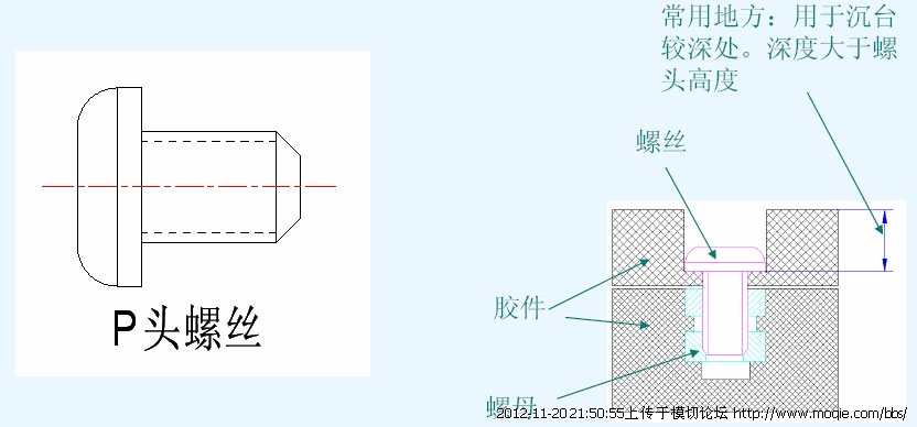

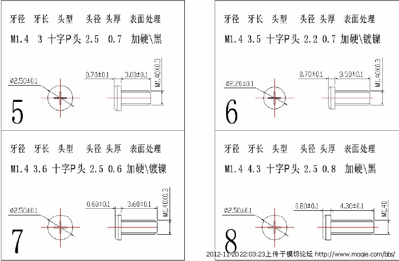

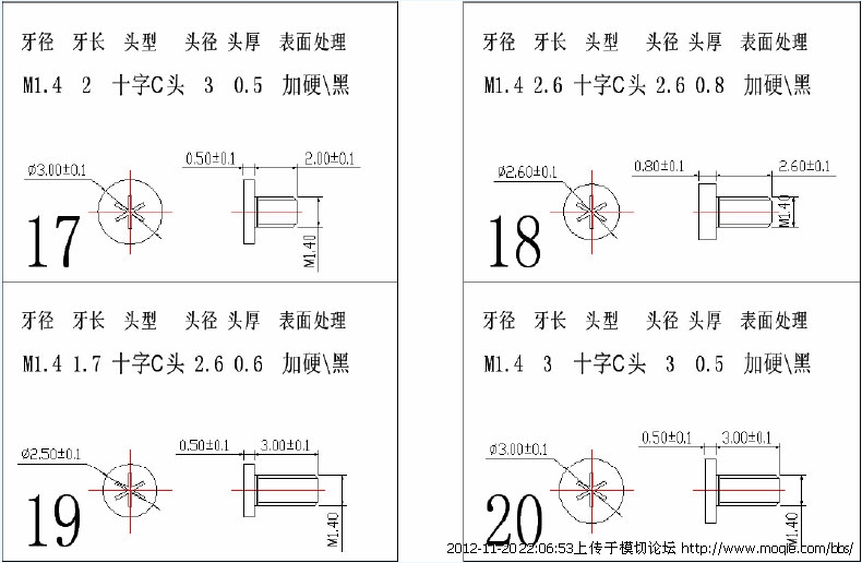

1-1、C头螺丝
1-2、P头螺丝

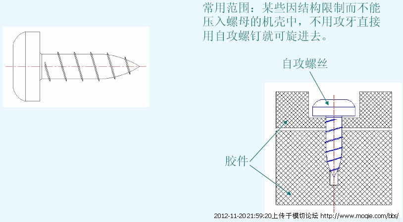

1-3、K头螺丝

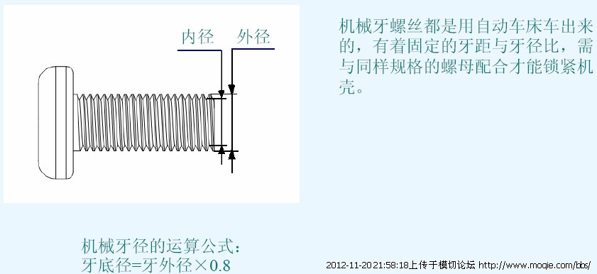

螺丝——螺牙种类

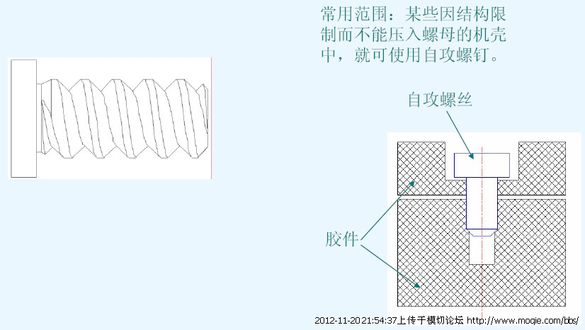

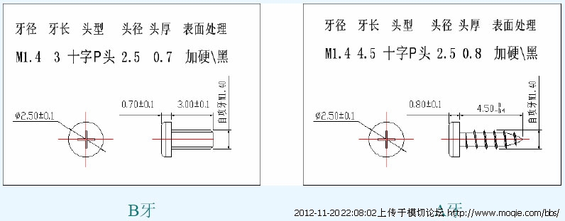

2-1、自攻螺丝B牙
2-2、自攻螺丝A牙
2-3、机械牙

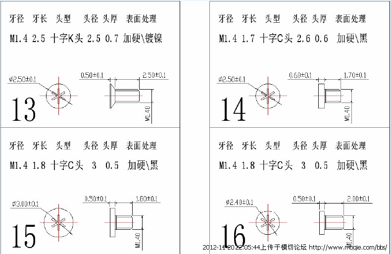

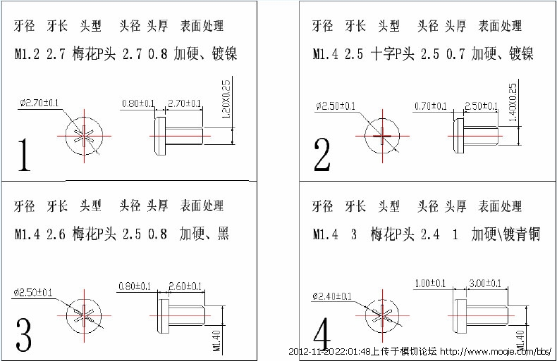

螺丝——常用螺丝
螺丝——常用自攻螺丝
螺钉——工程图纸中需注明的技术要求
技术要求说明(包括但不仅限):
1 材质及详细规格、品牌;
2 表面处理工艺;
3 图中必须要有重点管控尺寸,且要在前面加上“*”;
4 导入机型名称。

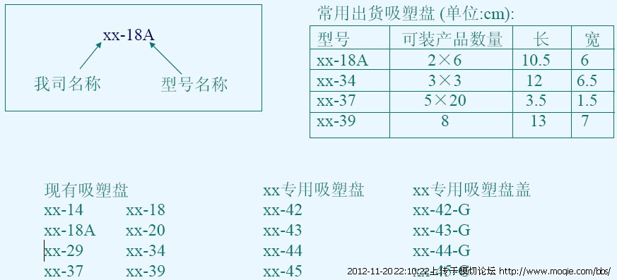

包装——吸塑盘
包装——珍珠棉

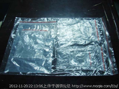

包装——胶袋
PE胶袋(cm)
1、4×6
2、6×12
3、8×10
4、8×12
5、10×14
6、12×18
7、20×30

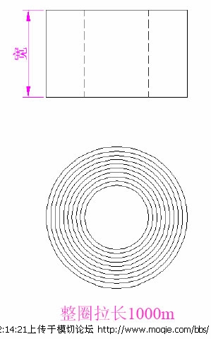

包装——保护膜
规格(单位:mm)
宽×长
35 ×100000(常用)
50 ×100000
51 ×100000
52 ×100000
53 ×100000
55 ×100000
58 ×100000
61 ×100000
60 ×100000 (常用)
64 ×100000
65 ×100000 (常用)
68 ×100000
70 ×100000
75 ×100000
80 ×100000 (常用)
85 ×100000
160×100000
350×100000
