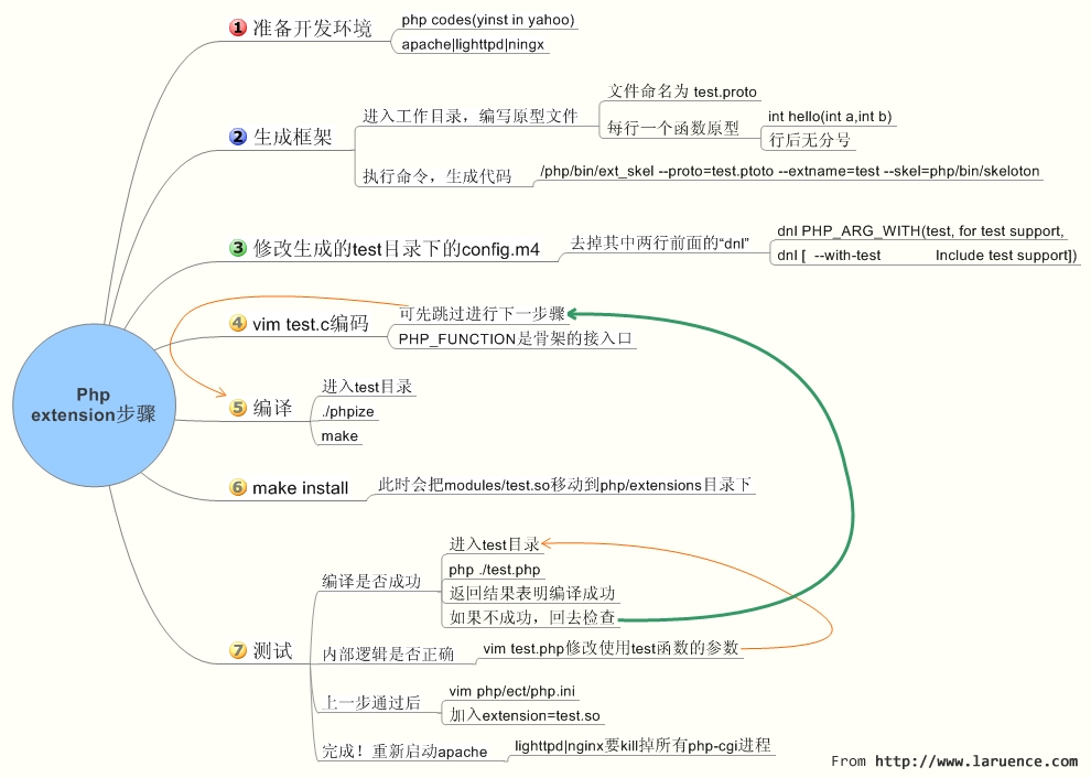

该是通过扩展骨架(skeleton)构造器运行函数定义文件的时机了。该构造器脚本叫ext_skel,放在PHP原代码目录树的ext/目录下(PHP原码主目录下的README.EXT_SKEL提供了更多的信息)。假设你把函数定义保存在一个叫做myfunctions.def的文件里,而且你希望把扩展取名为myfunctions,运行下面的命令来建立扩展骨架
. 代码如下:
./ext_skel --extname=myfunctions --proto=myfunctions.de
这个命令在ext/目录下建立了一个myfunctions/目录。你要做的第一件事情也许就是编译该骨架,以便编写和测试实际的C代码。编译扩展有两种方法:
•作为一个可装载模块或者DSO(动态共享对象)
•静态编译到PHP
PHP扩展开发导图
因为第二种方法比较容易上手,所以本章采用静态编译。如果你对编译可装载扩展模块感兴趣,可以阅读PHP原代码根目录下的README.SELF-CONTAINED_EXTENSIONS文件。为了使扩展能够被编译,需要修改扩展目录ext/myfunctions/下的config.m4文件。扩展没有包裹任何外部的C库,你需要添加支持–enable-myfunctions配置开关到PHP编译系统里(–with-extension 开关用于那些需要用户指定相关C库路径的扩展)。可以去掉自动生成的下面两行的注释来开启这个配置。

现在剩下的事情就是在PHP原代码树根目录下运行./buildconf,该命令会生成一个新的配置脚本。通过查看./configure –help输出信息,可以检查新的配置选项是否被包含到配置文件中。现在,打开你喜好的配置选项开关和–enable-myfunctions重新配置一下PHP。最后的但不是最次要的是,用make来重新编译PHP。
