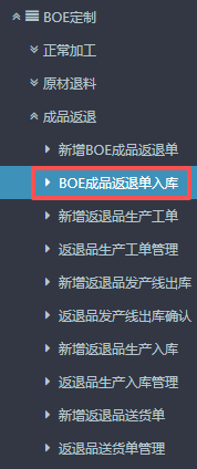

  1. 进入ERP系统之后,在左侧功能菜单里点击“BOE定制”,点开“成品返退”,点击“新增BOE成品返退单”。

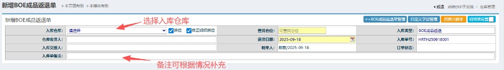

2.进入界面后,按图操作:点击选择入库仓库备注可根据情况补充。

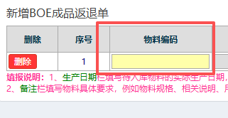

3.接下来在下方点开“物料编码”,会弹出物料信息界面。

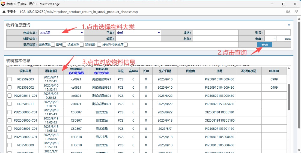

在弹出的窗口内,按图操作:点击选择物料大类,点击查询。然后再点击对应的物料信息
注:如果找不到可以填写“编码”或“名称”进行筛选

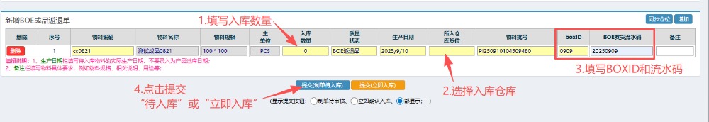

4.  选好物料后,按图操作:填写入库数量,选择入库仓库(要与上面一致),填写BOXID和流水码。根据情况选择提交“待入库”或“立即入库”。
注:BOXID和流水码在“新增BOE组件来料单”的流程中已经填过的了,可以在“BOE组件来料单入库”里查看
5.提交完成后,回到左侧功能菜单找到“BOE成品返退单入库”。

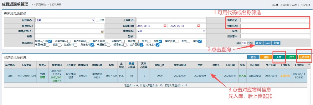

6.进入界面后,按图操作:可用“代码”或“名称”筛选,点击查询。然后点击对应物料信息,先进行入库,再上传BOE
流程结束。
