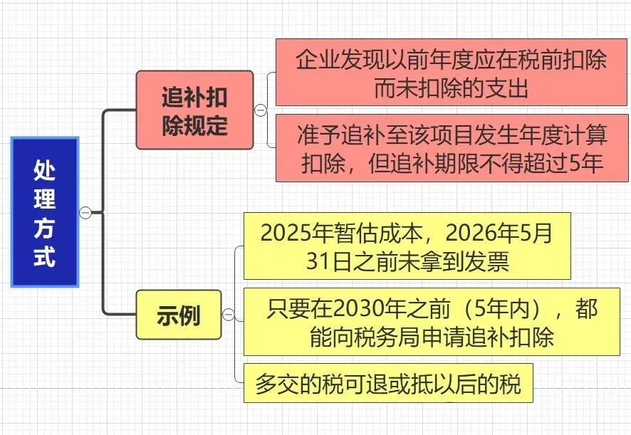

如果汇算清缴后才拿到发票呢?
汇算后才取得发票的,只要不超过5年,都可以追溯调整,超过5年的,不再允许税前扣除。

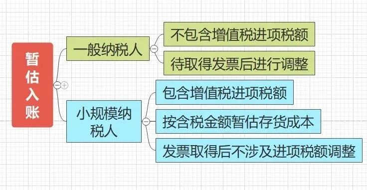

先明确暂估入账金额是否包含增值税?
一般纳税人不包含增值税,小规模纳税人包含增值税。

注意,一般纳税人暂估时不能暂估进项税额。
