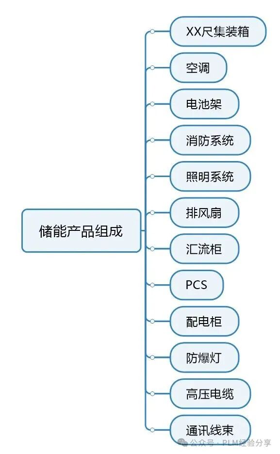

我们首先进行了讨论,针对当前企业的产品,不同产品经理使用思维导图分析,说明一下产品的功能构成和BOM结构组成,这是理解产品的第一步,在这个步骤梳理时,出现了大家提供的资料与实际搭建BOM不一致的情况,同一产品线不同产品经理对产品的功能结构和组成定义也存在差异;我也翻看了订单配置清单,相互之间差异也比较大,就可以看出来从功能规划到产品设计,一直到产品的定制化/配置化应用中存在很大的断点——这个话题暂且不深入,我们继续分析BOM的层次,这里我整理了比较多的BOM第一层结构。

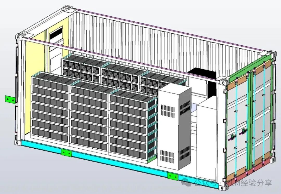

  • 集装箱复杂度最高,目前层级的深度最深达到8层;一个箱体内部包含复杂的框架支撑不同组成功能的布局,只要局部稍微变化就会影响箱体整体的变化,内部为了装配和重用方便,在CAD设计时定义了很多不确定功能的组件(非工序过程组件,非功能组件)

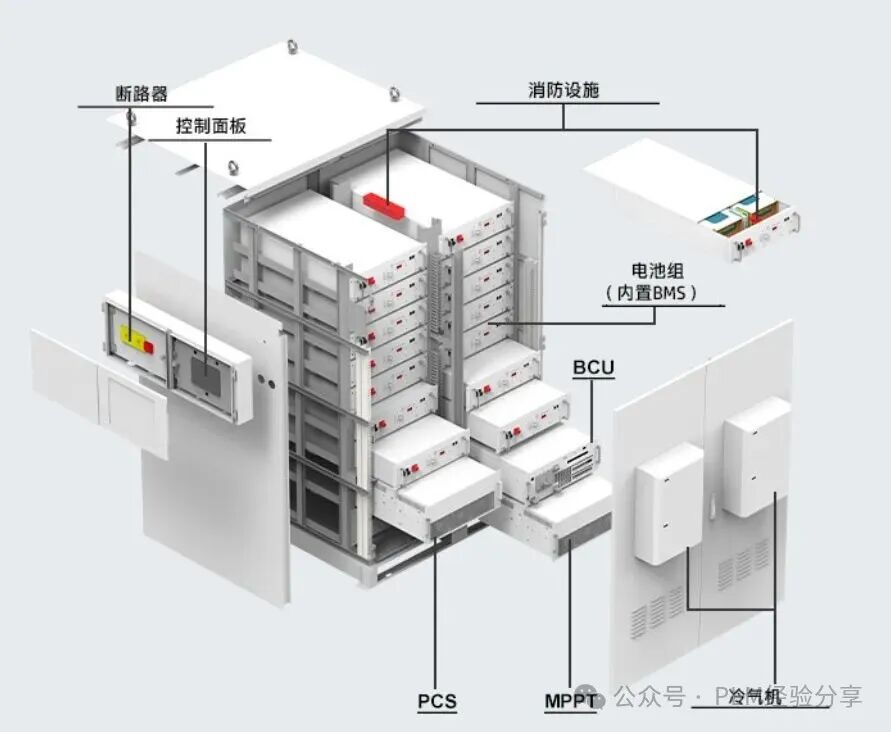

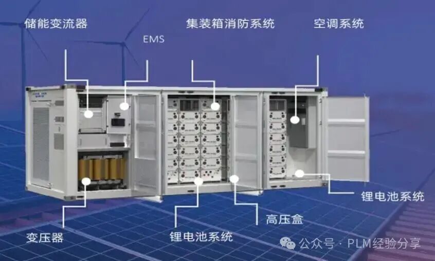

为了便于更多人理解储能系统的组成,我这里放了2张不同企业,小型储能系统和大型储能系统的结构组成示意图。
储能系统的结构因为要承载很多功能,内部结构非常复杂,加上储能属于最近几年快速发展的行业,不同企业采用不同技术路线对储能系统的设计也存在很大差异,因此目前查询了大量资料,目前行业的确缺少对应的结构定义规范,因此需要企业根据储能柜承载在功能的需求,结合实际工艺过程展开策划;它山之石可以攻玉,因此就使用了过去经历汽车行业和飞机行业的进行参考:

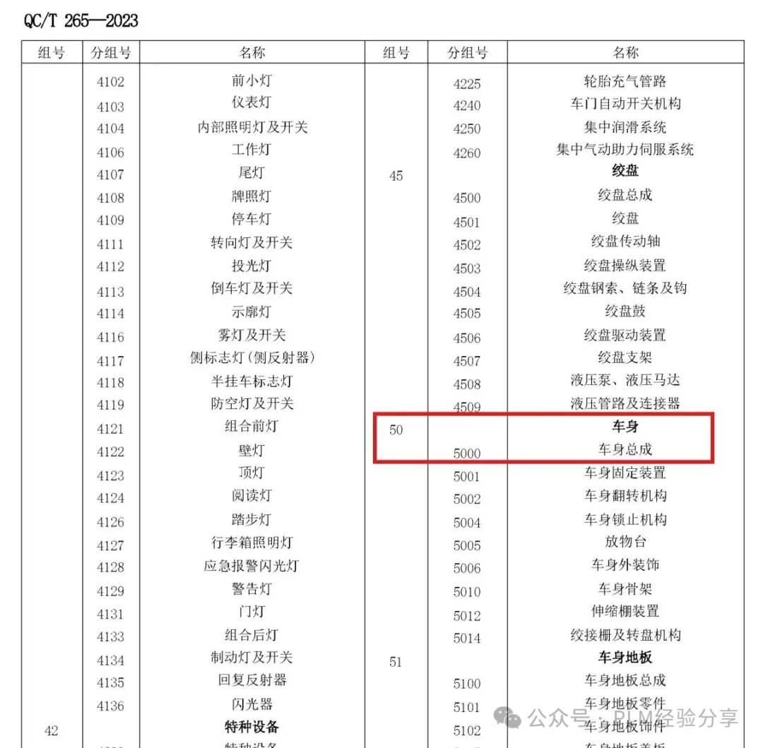

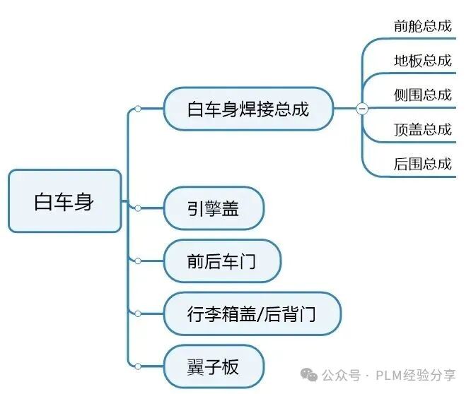

  • 汽车的白车身也是汽车的BOM中最复杂的,尤其结合冲压、焊接和涂装的工艺,有些企业将BOM可以设计到9-10层,但这么复杂的BOM,对于汽车BOM的配置化管理也是很大的挑战,因此目前很多汽车企业都对车身的结构组成进行了优化,包括组件模块化和工艺集成化,组件模块化主要是对车身的组成再次扁平化,例如白车身焊接总成默认是5大件,但实际有些企业可以划分更多,这样减少不必要的过程BOM层级,其次是对车身冲压工艺的改善,例如以前存在大量的焊接组件,但随着大吨位冲压和一体化成型技术的发展,将传统汽车甚至达到上千零件焊接控制到300左右,特斯拉Cybertruck甚至达到100个;当然汽车行业发展标准化程度非常高,不同企业在进行产品结构规划和BOM的设计时,也都会参考对应的国家标准行业规范等,例如QC/T 265等

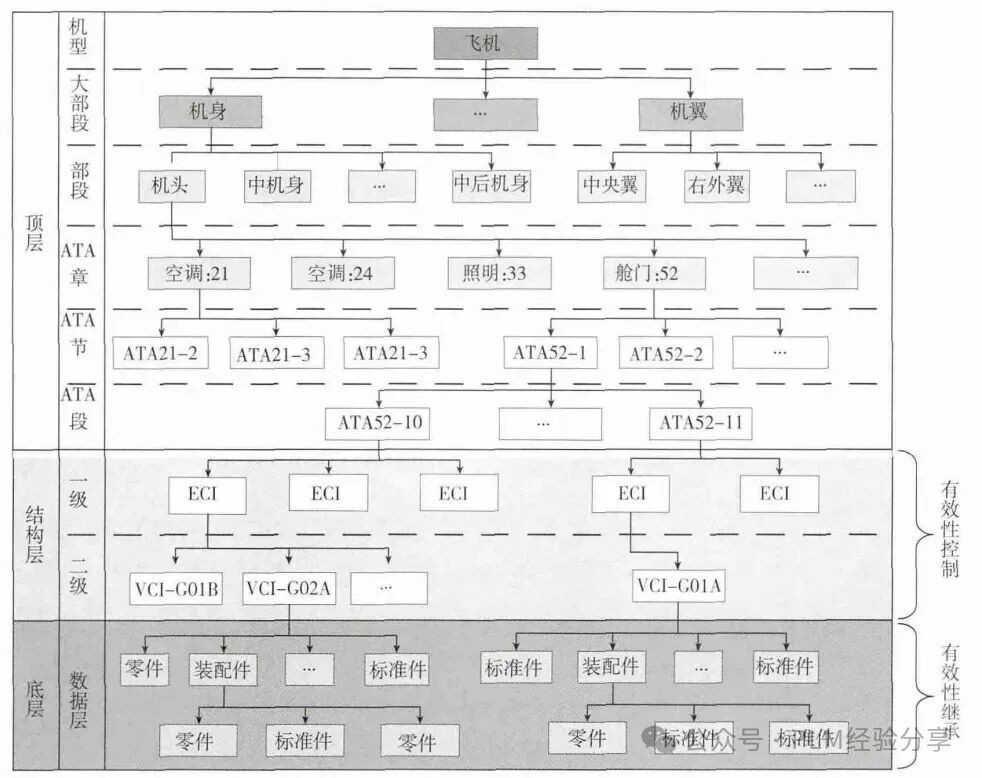

  • 那些年在航空项目待过,了解过飞机行业的构型管理,也曾经参与过整体策划和项目实施,将航空企业的构型管理和模块化设计及管理理念向轨道交通迁移,对复杂如飞机的产品结构定义、配置管理和开发,尤其变更运维和应用中有效性的管理;当迁移到轨道交通开发时,针对复杂的车身开发,也面临一样的挑战;火车车体的设计成为阻塞,也是最后攻克的堡垒;当时BOM层级非常深,曾经希望参考飞机行业划分不同的部段,尽管参考欧洲的标准ISO/EN15380有类似的做法,但经过研讨还是感觉不太适合;最后还是采用了更适合轨道交通传统布局和设计的方案,不过配置性和重用性最终效果感觉不如飞机的灵活,因为飞机加工也是按照部段加工和组装的。
