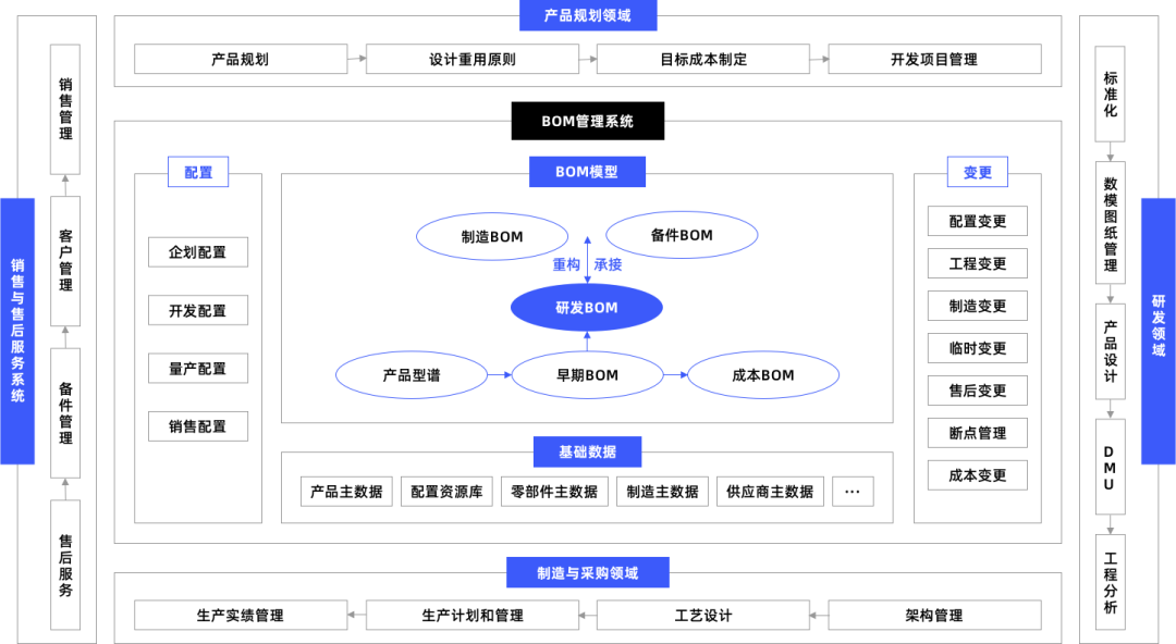

一、BOM的分类和用途
结合公司实际操作流程,将BOM分为三类:
  • 技术BOM:技术部门图纸标题栏和明细栏中所包含的物料信息。
  • 生产BOM:生产计划部门根据技术BOM分解成各个车间所需的物料,再把工艺部门提供的各标配车型的工艺定额添加进去,即形成生产BOM。
  • 工艺BOM:工艺部门在生产BOM的基础上再添加工位信息,根据各订单实际配置修改工艺定额,最终形成工艺BOM,下发到车间。
