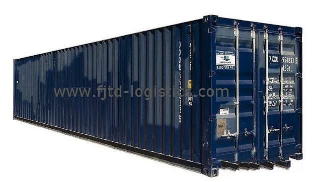

1)20GP的尺寸为:长20英尺X宽8英尺X高8.5英尺,简称20尺普柜(下图)
2)40GP的尺寸为:长40英尺X宽8英尺X高8.5英尺,简称40尺普柜(下图)
3)40HQ的尺寸为:长40英尺X宽8英尺X高9.5英尺,简称40尺高柜(下图)

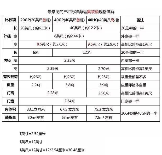

集装箱的箱体体积(CBM)计算:
1)20GP的体积=长*宽*高=6.096*2.438*2.59米≈38.5CBM,实际可装货物约30m?
2)40GP的体积=长*宽*高=12.192*2.438*2.59米≈77CBM,实际可装货物约65m?
3)40HQ的体积=长*宽*高=12.192*2.438*2.89米≈86CBM,实际可装货物约75m?

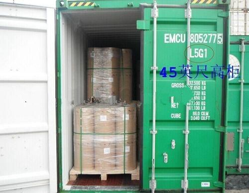

45HQ的尺寸和体积又是多少?
长=45英尺=45*30.48cm=13.716米
宽=8英尺=8*30.48cm=2.438米
高=9英尺6英寸=9.5英尺=9.5*30.48cm=2.89米
45HQ的箱体体积=长*宽*高=13.716*2.438*2.89≈96CBM,实际可装货物约85m?

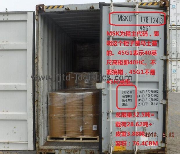

1)箱型代码第一个字母为“G”的,都是普通集装箱(普通箱和挂衣箱、冷冻箱、框架箱等特种箱相对),因为G就是General,表示普通的、一般的、通用的
2)箱型代码第二个字母为“H”的,都高箱,因为H就是High,表示高的
3)95码第一位数字为2的是20英尺,开头为4的是40英尺,开头为L的是45英尺
4)95码第二位数字为2的非高箱(8.5英尺高);为5的为高箱(9.5英尺高)——这个要特别注意,5并不代表45英尺,如40HQ的95代码为45G1,这个极易让人误以为是45HQ的柜子,其实45G1指的是40HQ
