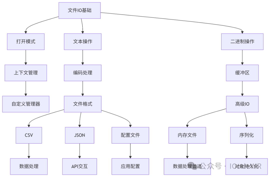

1. 文件操作基础
1.1 文件操作基本流程
文件操作遵循打开-操作-关闭流程:
  • 打开文件:创建文件对象,建立程序与文件的连接通道
  • 读写操作:执行实际的数据传输
  • 关闭文件:释放系统资源,确保数据完整性
  • 异常处理:处理可能出现的文件不存在、权限不足等错误
主要注意事项
  • 文件操作完成后必须关闭,否则可能导致数据丢失或资源泄漏
  • 使用try-finally确保文件在任何情况下都能被关闭
  • 推荐使用with语句自动管理文件资源
1.2 文件打开模式

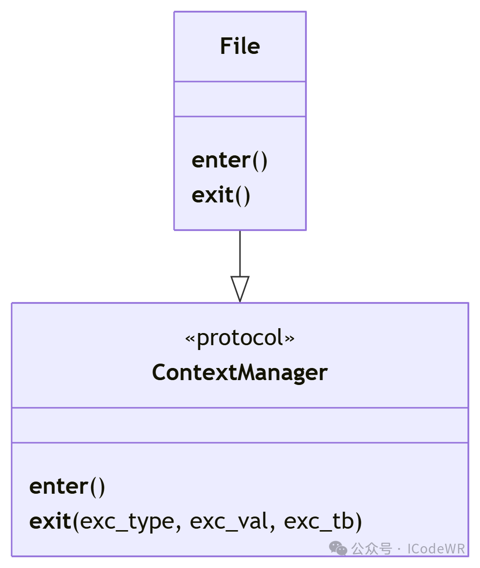

3. 上下文管理器
3.1 with语句原理
上下文管理器协议
  • __enter__():进入上下文时调用,返回资源对象
  • __exit__():退出上下文时调用,处理清理和异常
  • 异常参数:exc_type(异常类型), exc_val(异常值), exc_tb(追踪信息)

8. 学习路线图
9. 实践技巧
9.1 文件操作基本法则
  1. 资源管理:始终使用with语句或try-finally确保文件关闭
  2. 显式编码:文本操作必须指定编码(推荐UTF-8)
  3. 路径安全:使用pathlib处理跨平台路径问题
  4. 内存管理:大文件使用流式处理,避免read()加载全部内容
  5. 异常处理:捕获具体异常(FileNotFoundError, PermissionError等)
9.2 优化技巧
  • 使用缓冲区(buffering参数)减少磁盘IO次数
  • 二进制文件操作设置合理的chunk大小(通常64KB-1MB)
  • 频繁小文件操作考虑内存文件或缓存
  • 目录遍历使用os.scandir替代os.listdir(性能更好)
  • 使用mmap模块实现内存映射文件
9.3 注意事项
  • 检查用户提供的文件路径,防止路径遍历攻击
  • 设置文件权限(0o600)保护敏感文件
  • 验证文件类型(魔数检测),防止上传漏洞
  • 反序列化操作严格验证数据来源
  • 临时文件使用tempfile模块,确保安全创建和清理
9.4 调试与问题排查
  1. 文件未找到:检查路径、工作目录、文件权限
  2. 编码问题:确认文件实际编码(chardet工具)
  3. 资源泄漏:使用lsof检查未关闭文件
  4. 性能瓶颈:cProfile分析IO操作耗时
  5. 内容损坏:比较文件哈希值(md5sum/sha256sum)
