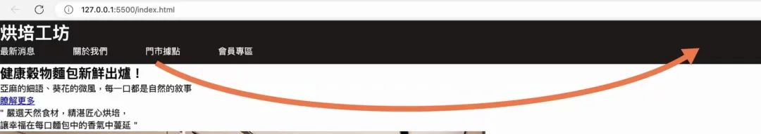

昨天,我们学习了如何将导航栏从纵向变为横向。那如何将导航栏从左侧移动到右上角呢?

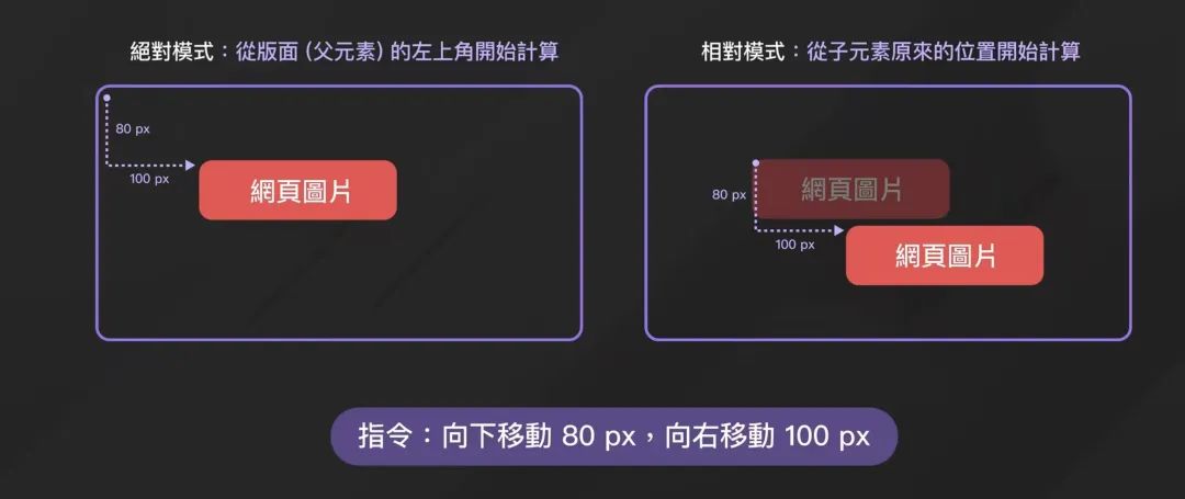

我们有一个常用的语法,就是position语法。CSS 中的 position 属性用于控制元素在页面中的定位方式,其中 relative(相对定位)和 absolute(绝对定位)是最常用的两种值。
🔄 一、relative(相对定位)
.box {  position: relative;  top: -10px/* 向上偏移10px */  left20px/* 向右偏移20px */}
效果:元素从原位置向上移动 10px,向右移动 20px,原位置留白。
使用相对模式时,网页元素会从它原本的位置进行移动
核心特性
1. 基准点:相对于元素自身在文档流中的原始位置进行偏移
2. 文档流影响:
  ◦ ❌ 不脱离文档流:元素偏移后,原位置仍保留空白空间(其他元素布局不变)。
 ◦ ❌ 不影响其他元素:偏移仅改变自身渲染位置,不挤压或覆盖周围元素。
3. 显示模式:标签的原始显示模式(如块级、行内)保持不变。

🎯 二、absolute(绝对定位)
.container {  position: relative; /* 创建定位上下文 */  width300px;  height200px;}.absolute-box {  position: absolute;  bottom10px;  /* 距容器底部10px */  right10px;   /* 距容器右侧10px */}
效果:.absolute-box 固定在容器的右下角,不随容器外内容滚动而移动。
如果使用了绝对模式,元素在定位时会以“包裹该元素的容器”来进行计算
核心特性
1. 基准点:相对于最近的已定位祖先元素(非 static)定位。若无,则相对于初始包含块(通常是视口或 <html> 根元素)。
2. 文档流影响:
  ◦ ✅ 完全脱离文档流:元素不占据空间,后续元素会填充其原位置。
  ◦ ✅ 可覆盖其他元素:需通过 z-index 控制层叠顺序。
3. 显示模式:元素变为块级框(无论原为行内或块级),宽高属性生效。
使用场景
• 精确位置控制:如弹出层、工具提示、悬浮按钮。
• 固定位置元素:相对于父容器而非视口(需父元素设置 position: relative)。

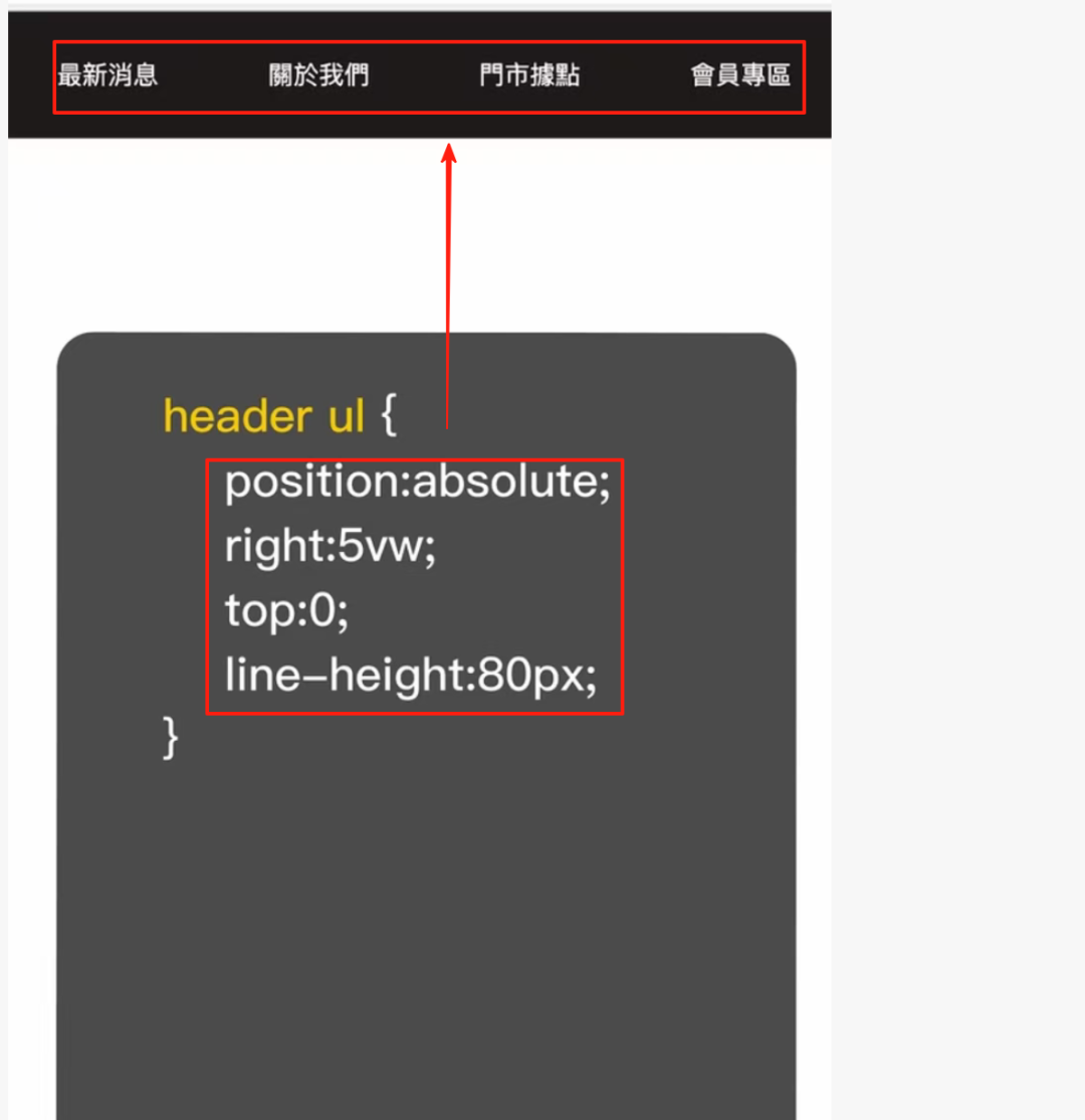

这里,我们把<ul>标签,即网站的导航栏设为“绝对模式”

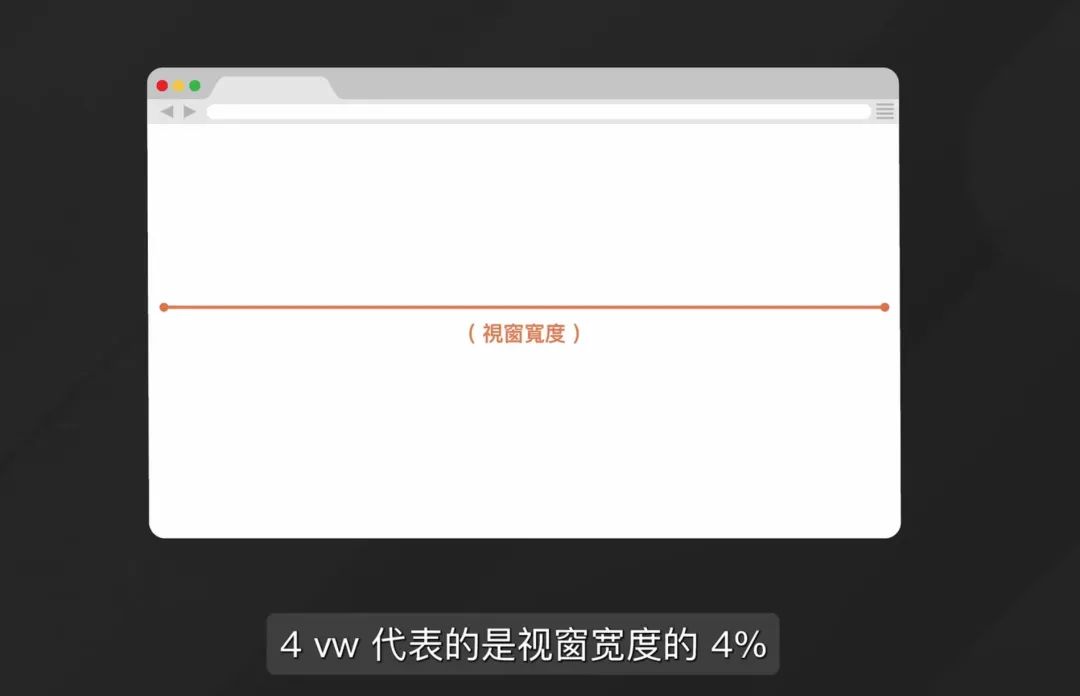

right:5vw中的“vw”是指什么呢?vw(Viewport Width)是 CSS 中的一种相对长度单位,代表视口宽度的百分比。1vw 等于当前浏览器视口宽度的 1%。
使用相对长度单位的好处,是当视口因为不同装置呈现不同大小时,vw的数值也会根据视口宽度进行自动调整。
