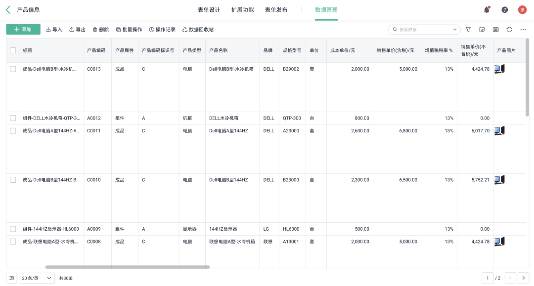

01
什么是物料编码?
物料编码,就是给每种物料分配一个唯一的编号,像身份证一样。
只要这个编号确定了,不管你在哪个系统、哪个表单、哪个部门——说的都是同一个东西。
  • 打个比方,你去超市买瓶可乐。
  • 对你来说就是可乐,但对超市的系统来说,它有一个唯一的条形码编号,比如“54321”。 只要一扫码,收银系统就知道你买的是哪种、多少钱、有没有库存。
企业里的物料编码,其实就是这个条形码的逻辑。每个物料,都有一个唯一编号,系统就靠这个编号识别它是谁。
为什么要用编码,而不是直接写物料名称?因为:
  • 一个物料,可能有好几种叫法;
  • 不同的物料,名字可能很像;
  • 没有编码,系统识别不了,流程也跑不通。

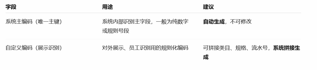

正确做法:系统自动编号 + 统一编码规则
在ERP系统里,一般有两种字段:
编码规则建议
  • 编码结构:类别 + 关键属性 + 流水号,如 RM-SS304-5MM-00123
  • 示例解释: RM = 原材料; SS304 = 不锈钢材质; 5MM = 规格; 00123 = 流水号,确保唯一

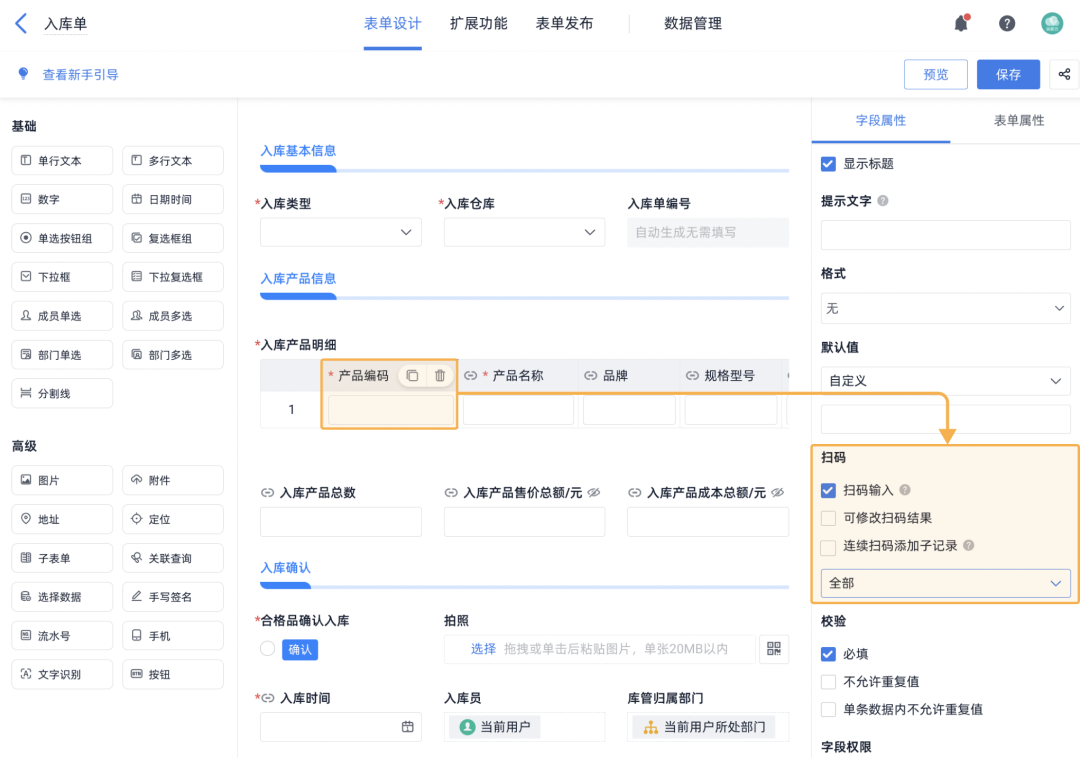

系统自动编号配置方式(以ERP系统为例):
  • 进入物料档案设置 → 启用“自动编号规则”
  • 设置前缀字段(如RM、SF、FG)
  • 设置流水号起始值(从001或10000开始)
  • 限定编码长度(如总长12位,防止过短或过长)
  • 启用唯一性校验机制,防止重码提交

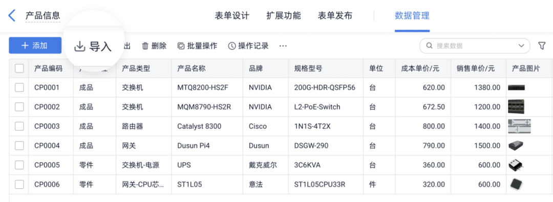

2. 物料属性字段:信息要拆开写,别塞编码里
很多人一上来就想把“材质、颜色、长度、型号”塞进编码里,看起来是想省事,实际上是自找麻烦。
因为——编码是机器识别用的,属性字段才是系统分析和人查用的。
建议配置字段(可按表单字段方式配置):
为什么这么配?
  • ERP可以通过这些字段来做分类统计、库存分析、成本核算;
  • 搜索时支持“模糊+多条件过滤”,不用再翻一大堆编码;
  • 属性字段独立维护,更新不会影响编码结构。

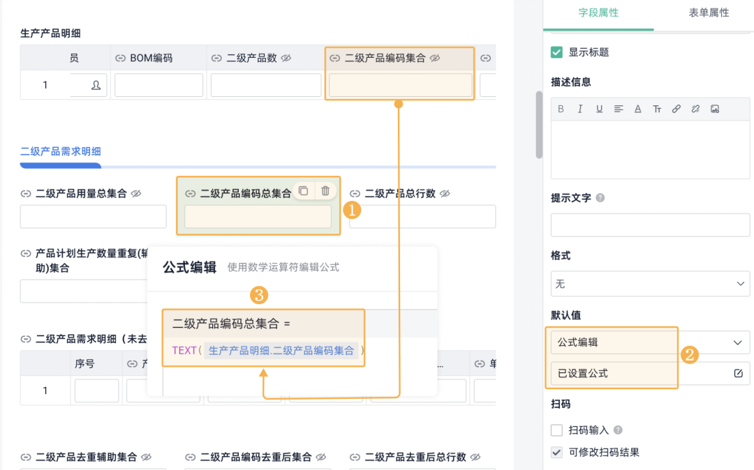

BOM管理
  • BOM节点绑定编码,系统才能识别“结构里用了谁”
  • 产品换料、版本管理、BOM对比都靠编码进行追踪
MRP计划运算
  • 编码作为唯一字段,匹配BOM中用量、库存现状、采购在途
  • MRP运算结果中的“计划采购单”“缺料清单”全部按编码输出

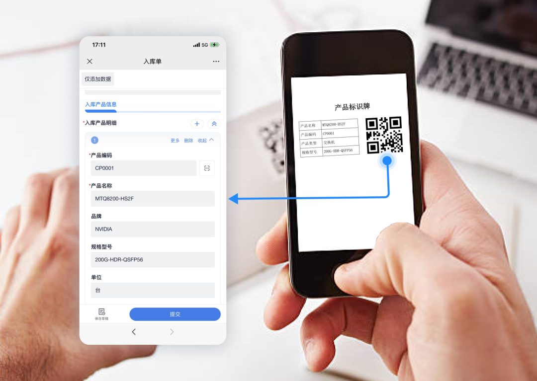

  • 出入库单、盘点单、库存调拨都以编码为主字段;
  • 扫码识别物料编码,减少人工录入错误;

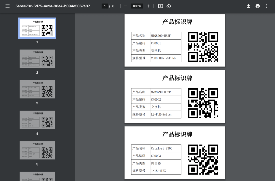

①开启扫码识别,走编码字段
所有出入库、领料、盘点都走扫码流程
一码一物,减少误操作
