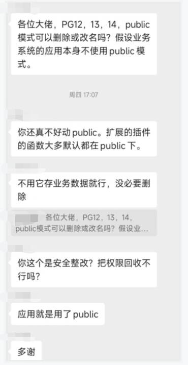

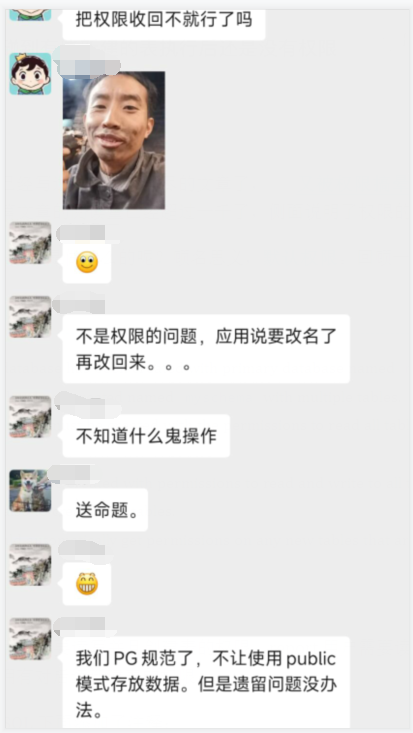

前几天有群友在群里面咨询
PG12,13,14,public模式是否可以删除或改名?
因为这位群友的公司的PG规范做了修改,不让使用public模式存放数据,但是遗留问题没办法。
另外一位群友说到
你还真不好动public。扩展的插件的函数大多默认都在public 下。
PG中默认的public模式带来的问题
