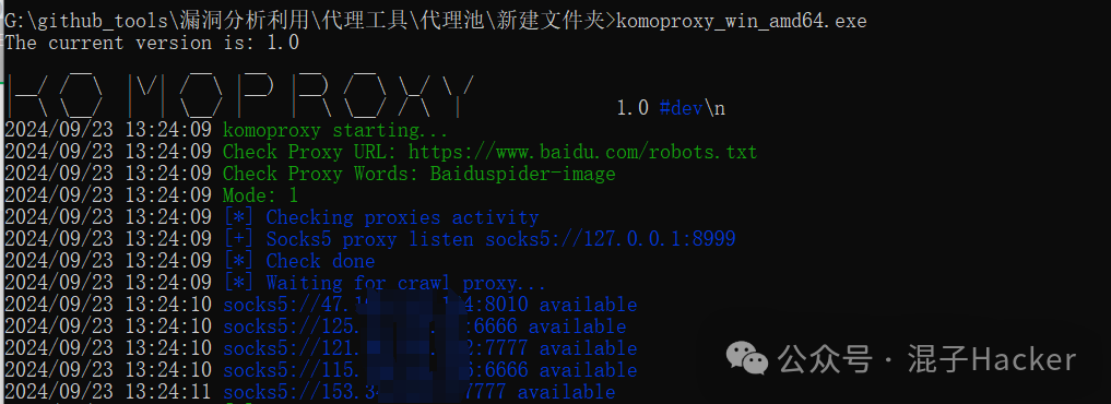

2、运行工具
参数说明,如果设置了配置文件可不管
Usage   -listen string        listen address (default "0.0.0.0:8899")  -mode int        mode 1 proxy from proxyfile,mode 2 proxy from fofa,mode 3 proxy from proxyfile and fofa (default 3)  -pass string        authentication password  -pc int        the page count you want to crawl (default 5)  -pf string        socks5 proxy file (default "proxy.txt")  -ps int        the page size you want to crawl (default 100)  -strategy int        0: random, 1: select the one with the shortest timeout, 2: select the two with the shortest timeout, ... (default 3)  -t int        number of threads detecting whether the agent is alive (default 10)  -user string        authentication username
这里使用的socks文件,默认是proxy.txt文件,所以直接运行即可

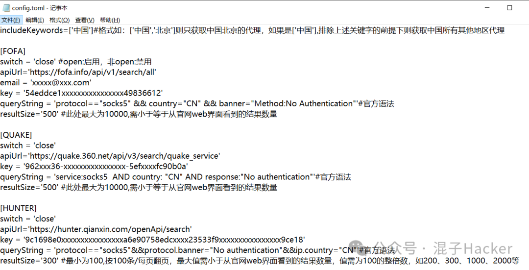

1、设置配置
打开config.toml文件,配置测绘平台的信息

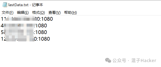

没有这些平台的账号也没关系,如果自己用代理IP可以支持从文件中导入代理IP,打开lastData.txt文件,写入可用的IP

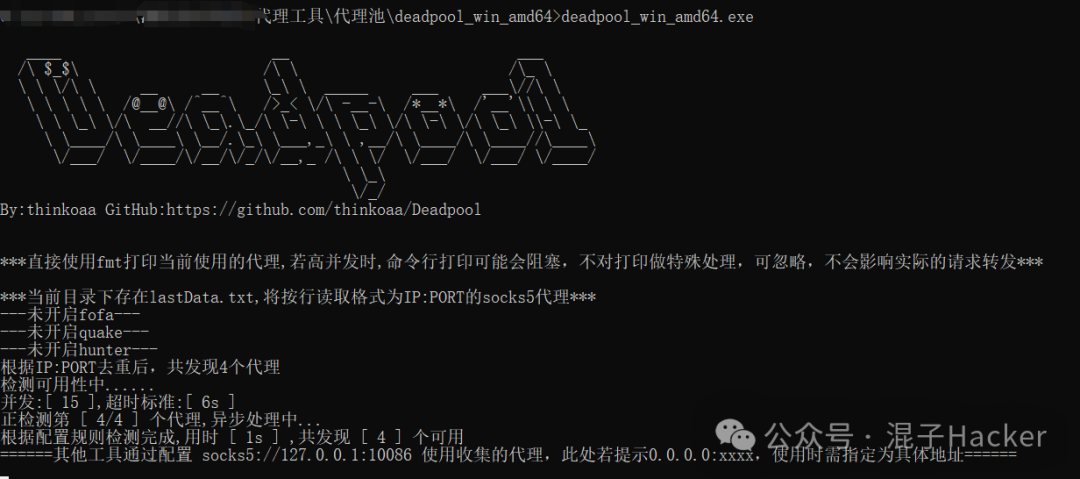

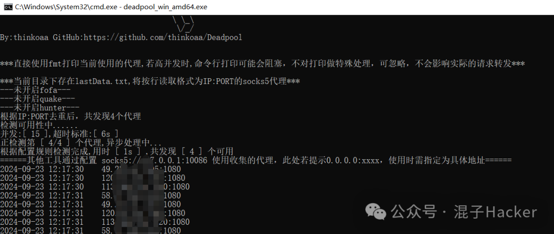

2、运行工具
工具会自动进行爬取验证可用IP并写入到lastData.txt文件中,默认的代理端口是10086,可以在配置文件中进行更改

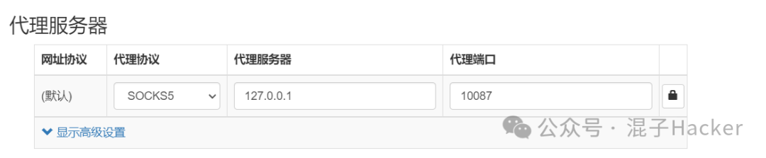

3、配置代理

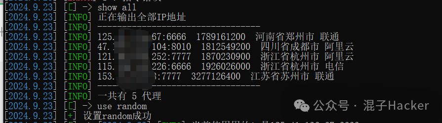

      交互式命令:  show all       // 显示全部可用的代理  show ip         // 显示当前使用的代理IP  use ip:port    // 使用ip:port作为当前代理IP  use random     // 恢复默认的代理IP  exit           // 退出程序
