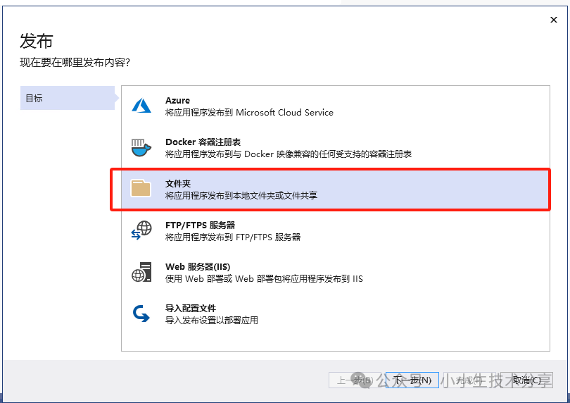

2.选择文件夹,然后文件夹位置默认就行,点击完成

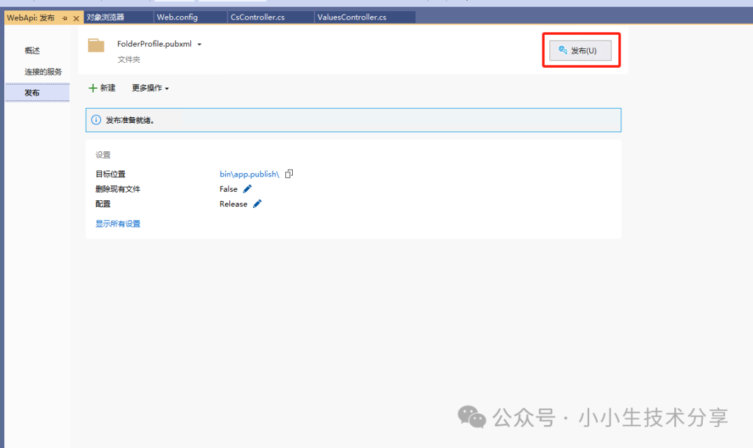

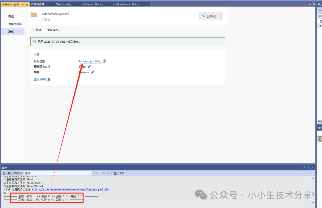

3.然后点击发布
二.部署到IIS

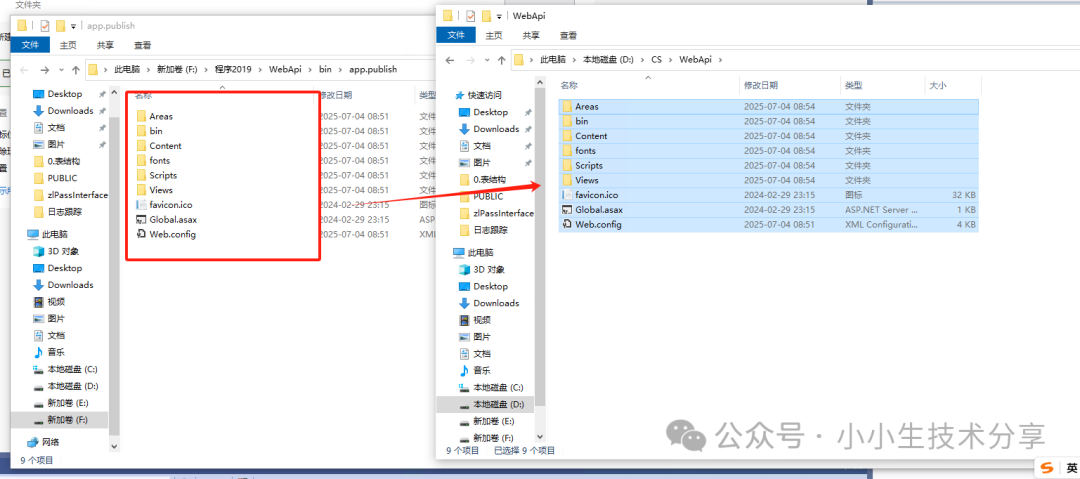

1.发布成功后,点击目标位置,打开发布文件位置
2.复制里面文件,到发布的文件夹里面

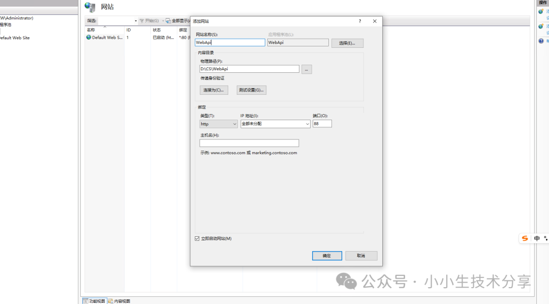

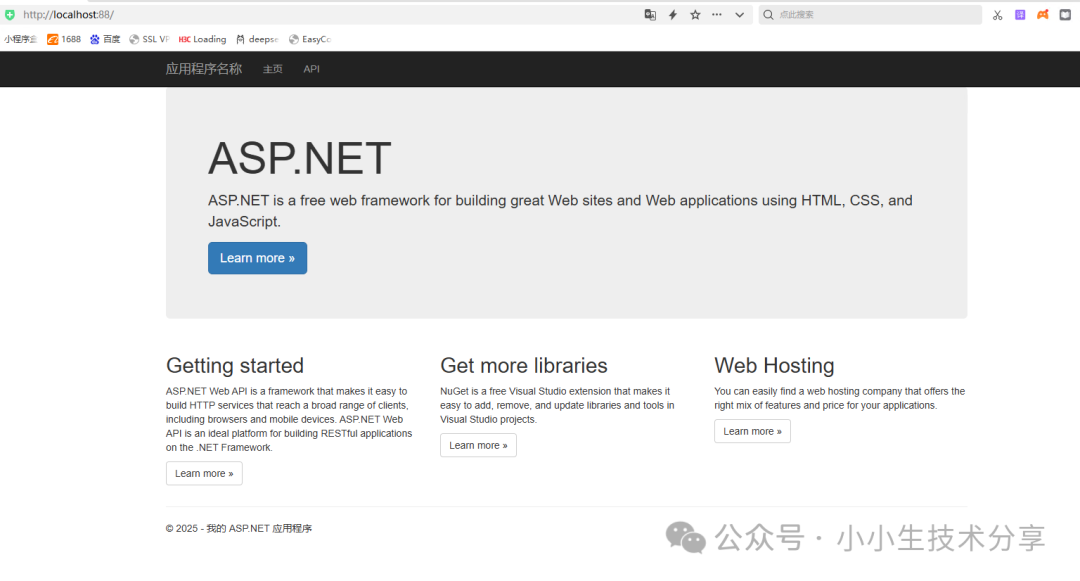

3.打开IIS ,添加网站,物理路径选择上一步拷出来文件位置,端口不重复就行,然后点击确认

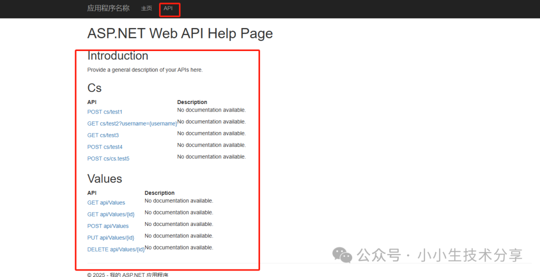

4.点击浏览,打开默认浏览器,就可以显示对完接口了,然后用postman就可以调试了
