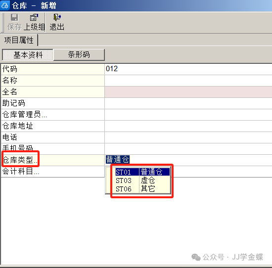

三、仓库属性
在金蝶 KIS 云·专业版 V16.0 中预置了三种仓库类型:
普通仓:同时核算数量和金额
虚仓:只核算数量
其他:与普通仓类似

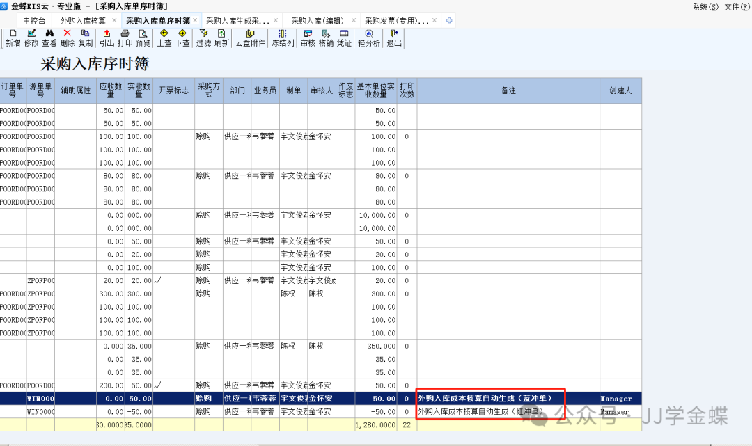

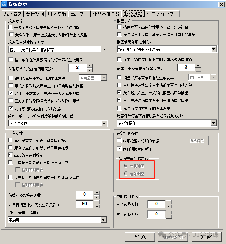

在金蝶 KIS 云·专业版 V16.0中提供两个方式:单到冲回和差额调整。设置以后不允许进行修改。
单到冲回:外购入库核算后,将原暂估单用红单冲回并依据发票自动生成一张蓝字入库单。
差额调整:外购入库核算后,根据差额生成一张只有金额没有数量的入库单。
