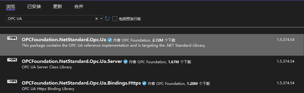

安装Nuget包
安装OPCFoundation.NetStandard.Opc.Ua

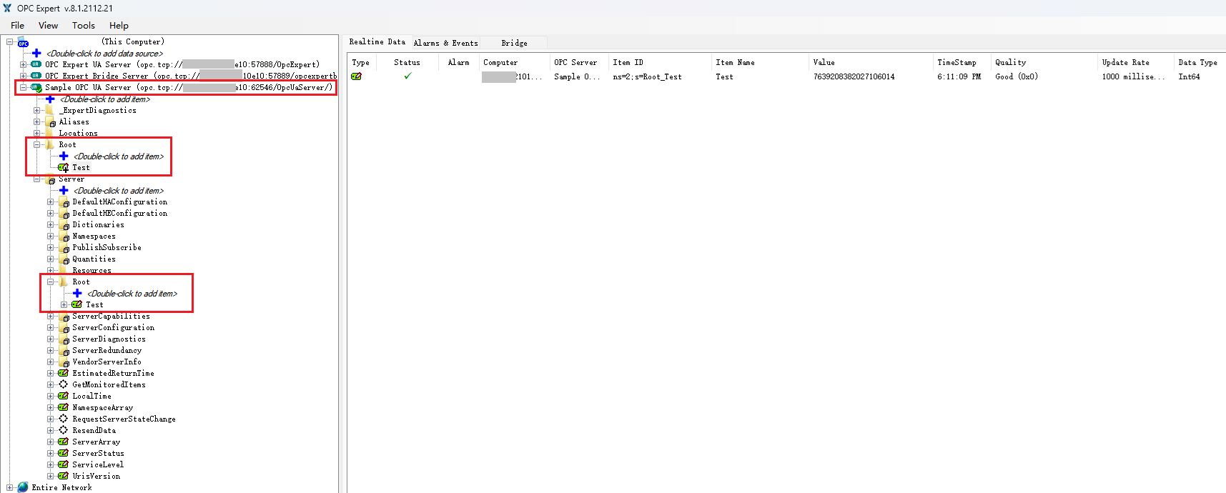

  • TraceConfiguration:配置OPC UA服务器的日志记录,设定日志记录路径,配置的路径是在系统临时文件夹下的路径,日志文件的完整路径是在%TEMP%\Logs\SampleOpcUaServer.log
NodeManagerFactory

测试服务器
比较好用的测试工具有:
  • UaExpert:Unified Automation公司提供的测试工具,需安装,能用于连接OPC UA。
  • OpcExpert:opcti公司提供的免费测试工具,绿色版,能连接OPC和OPC UA。
以下用OpcExpert测试。
浏览本地计算机可发现OPC UA服务器,可看到添加的Root节点和Test变量,Test变量的值会每秒更新。
源码地址:https://github.com/Yada-Yang/SampleOpcUaServer
