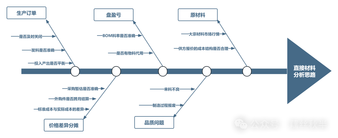

  • 导出成本中心费用(S_ALR_87013611成本中心费用报表),用MB51(MvT 101/102)统计产量,结合成本中心与产品大类,环比、同比分析单只产品工费变化情况;
  • 进行负毛利分析(用CKM3N查看成本构成,结合客户报价表,分析关键差异点)
  • 结合采购价格、人工工时、制造费用,多维度寻找降本控本空间。
