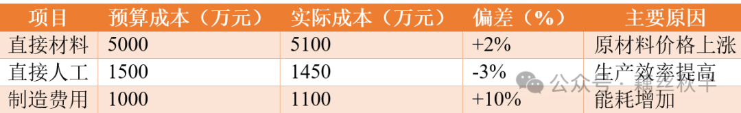

✅建立追踪机制:每月进行预算vs实际对比分析,发现超支/节约,分析原因

📊示例:预算vs实际分析表
