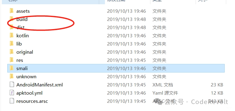

执行打包命令 apktool.bat b test ,b是build的意思,表示要对这个文件夹进行编码打包成APK的意思
执行完之后可以看到,在test文件夹下多了,build和dist文件夹,其中dist文件夹就是反编译重新打包之后的包,但是这个包还不能安装,因为还没有签名

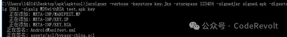

签名命令:
jarsigner -verbose -sigalg SHA1withRSA -digestalg SHA1 -keystore 签名文件名 -storepass 签名密码 待签名的APK文件名 签名的别名
如图:
