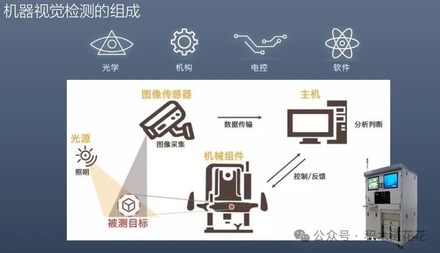

机器视觉检测的组成
机器视觉检测系统的核心构成主要包括光学系统、机构系统、电控系统和软件系统
光学系统
光学系统是机器视觉检测的基础部分,主要包括相机、镜头和光源。通过光学成像方法,系统可以模拟人眼的视觉成像功能。
相机:相机是图像采集的核心部件,决定了图像的分辨率、色彩还原等参数。
镜头:镜头的作用是将物体的图像投射到相机的传感器上,影响视野和成像质量。
光源:良好的光源能够确保拍摄到清晰的图像。不同的产品或检测需求,可能需要不同类型的光源(如LED光源、激光光源等)。
机构系统
机构系统主要负责产品的输送、检测和分拣任务。它通过机械手臂、传送带等设备,确保物料的流动和检测过程的顺利进行。
上料动作:通过物料引导机构、物料夹取机构等设备将产品送入检测区。
检测动作:利用移动机构将物品带到检测位置,进行自动化检测。
下料动作:检测完成后,将合格品或不良品分拣并移出检测区。
电控系统
电控系统负责控制机器视觉检测设备的运行,包括相机、光源、移动机构等部件的协调工作。电控系统确保整个检测过程按照预定程序高效稳定地进行。
软件系统

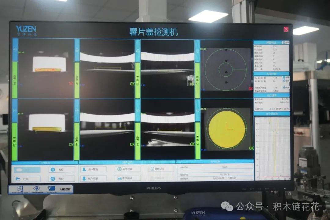

软件系统是机器视觉检测的“大脑”,其作用是对采集到的图像进行处理、分析和判断。软件系统的核心包括:
图像预处理:对原始图像进行去噪、增强、边缘提取等处理,以提高后续分析的准确性。
检测算法:通过模板匹配、缺陷检测、几何测量等算法,判断图像是否符合标准。
深度学习算法:通过AI技术,机器视觉系统可以自我学习、优化,提升检测准确率。
