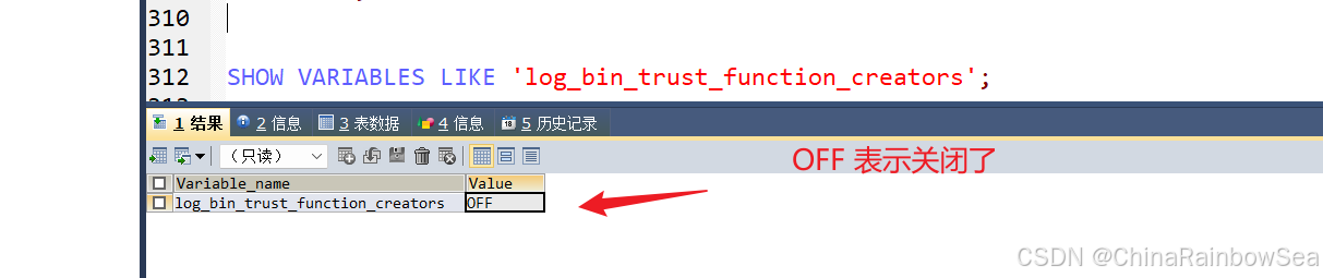

  • 查看mysql是否允许创建函数:
SHOW VARIABLES LIKE 'log_bin_trust_function_creators';

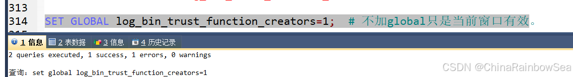

  • 命令开启:允许创建函数设置:
set global log_bin_trust_function_creators=1;    # 不加global只是当前窗口有效。

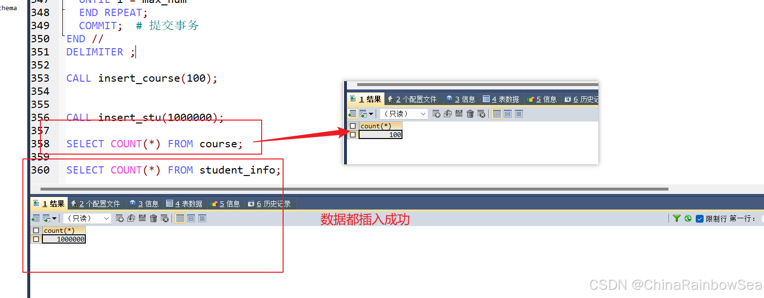

第4步:调用存储过程
CALL insert_course(100);
CALL insert_stu(1000000);
第5步:查看是否含有这么多数据,数据是否插入成功
SELECT COUNT(*) FROM course;
SELECT COUNT(*) FROM student_info;

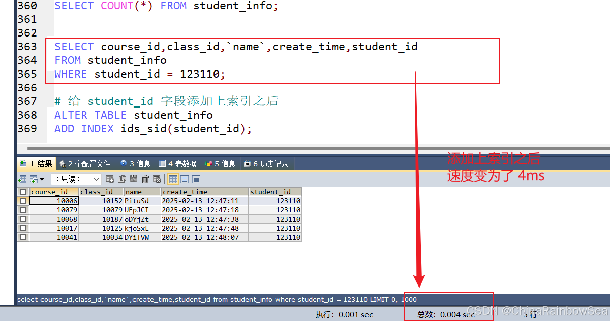

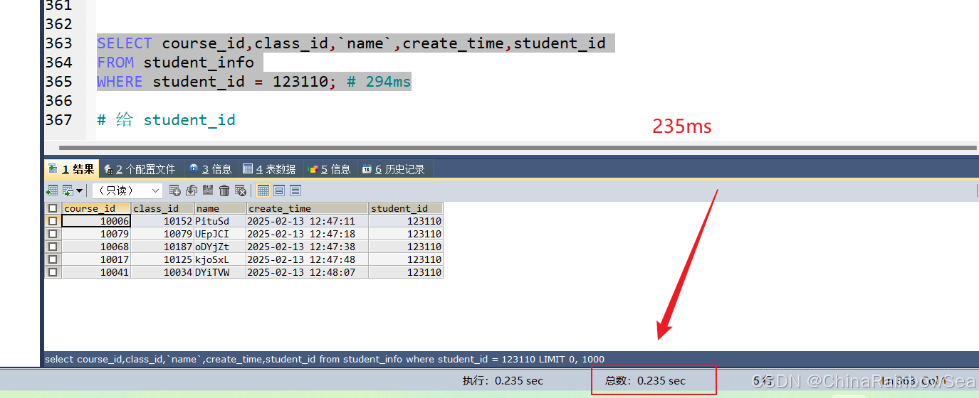

比如 student_info数据表(含100万条数据),假设我们想要查询 student_id=123110 的用户信息。
没有给 student_id 字段添加索引,执行的速度是:
SELECT course_id,class_id,`name`,create_time,student_id
FROM student_info
WHERE student_id = 123110;
# 给 student_id 字段添加上索引之后
ALTER TABLE student_info
ADD INDEX ids_sid(student_id);

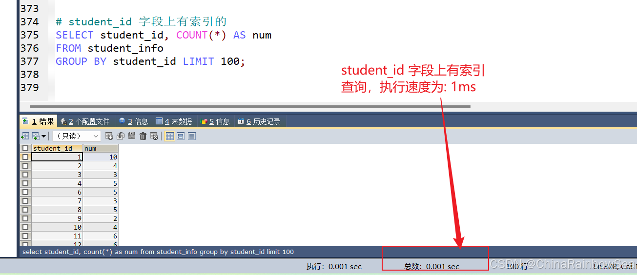

2.3 经常 GROUP BY 和 ORDER BY 的列
索引就是让数据按照某种顺序进行存储或检索,因此当我们使用 GROUP BY 对数据进行分组查询,或者 使用 ORDER BY 对数据进行排序的时候,就需要对分组或者排序的字段进行索引 。如果待排序的列有多 个,那么可以在这些列上建立 组合索引 。
# 经常 GROUP BYORDER BY 的列
# student_id 字段上有索引的
SELECT student_id, COUNT(*) AS num
FROM student_info
GROUP BY student_id LIMIT 100;

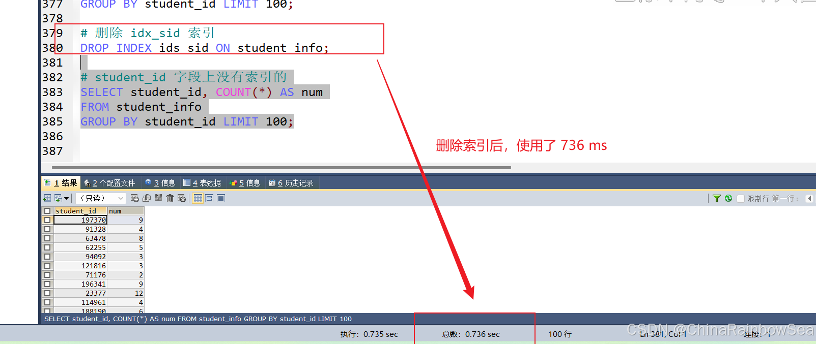

# 删除 idx_sid 索引
DROP INDEX ids_sid ON student_info;
# student_id 字段上没有索引的
FROM student_info

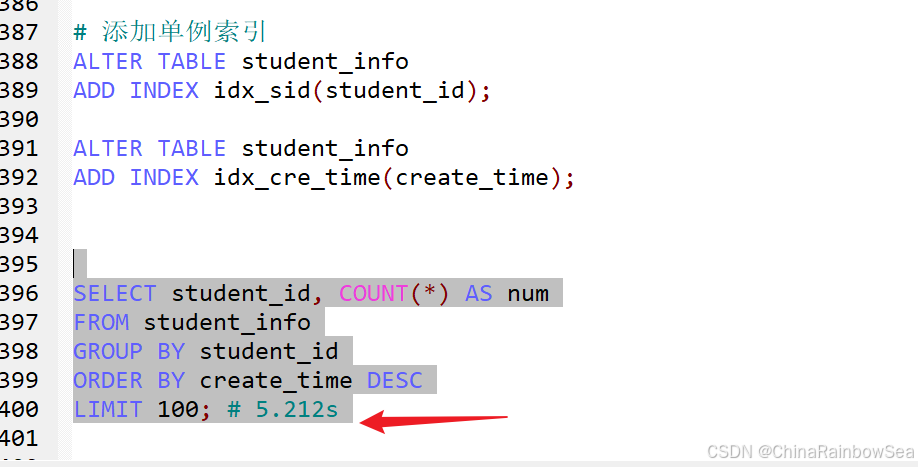

如果同时有 GROUP By 和 ORDER BY 的情况:比如我们按照 student_id 进行分组,同时按照创建时间降序的方式进行排序,这时我们就需要同时进行 GROUP BY 和 ORDER BY,那么是不是需要单独创建 student_id 的索引和 create_time 的索引呢?
当我们对 student_id 和 create_time 分别创建索引,执行下面的SQL查询
# 添加单例索引
ADD INDEX idx_sid(student_id);
ADD INDEX idx_cre_time(create_time);
FROM student_info
GROUP BY student_id
ORDER BY create_time DESC
LIMIT 100; # 5.212s

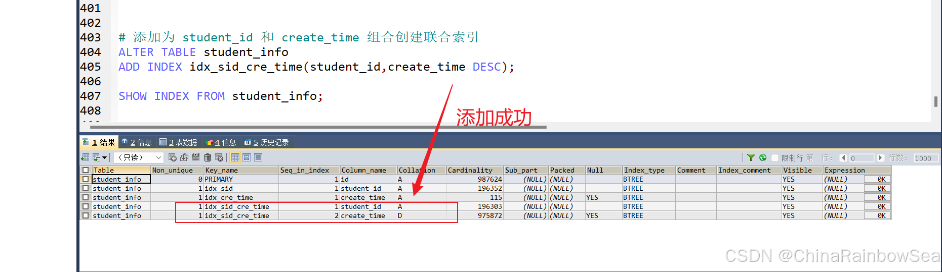

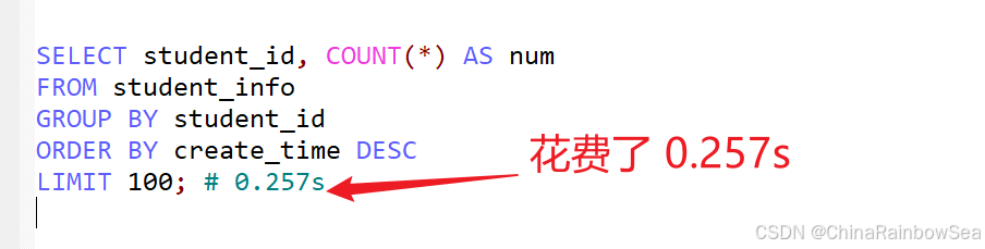

当我们添加对 student_id 和 create_time 组合创建联合索引,执行下面的SQL查询
# 添加为 student_id 和 create_time 组合创建联合索引
ADD INDEX idx_sid_cre_time(student_id,create_time DESC);
SHOW INDEX FROM student_info;
再次执行该SQL语句:

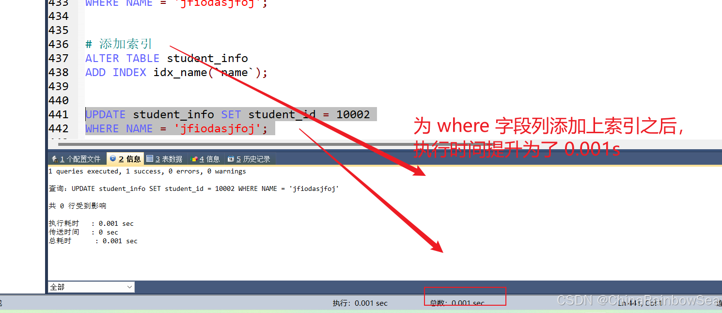

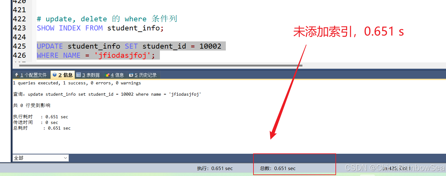

2.4 UPDATE、DELETE 的 中的WHERE 条件列添加索引
对数据按照某个条件进行查询后再进行 UPDATE 或 DELETE 的操作,如果对 WHERE 字段创建了索引,就 能大幅提升效率。原理是因为我们需要先根据 WHERE 条件列检索出来这条记录,然后再对它进行更新或 删除。 如果进行更新的时候,更新的字段是非索引字段,提升的效率会更明显,这是因为非索引字段更 新不需要对索引进行维护。
# update, deletewhere 条件列添加索引
UPDATE student_info SET student_id = 10002
WHERE NAME = 'jfiodasjfoj';
为 name 添加上索引
# 添加索引
ADD INDEX idx_name(`name`);

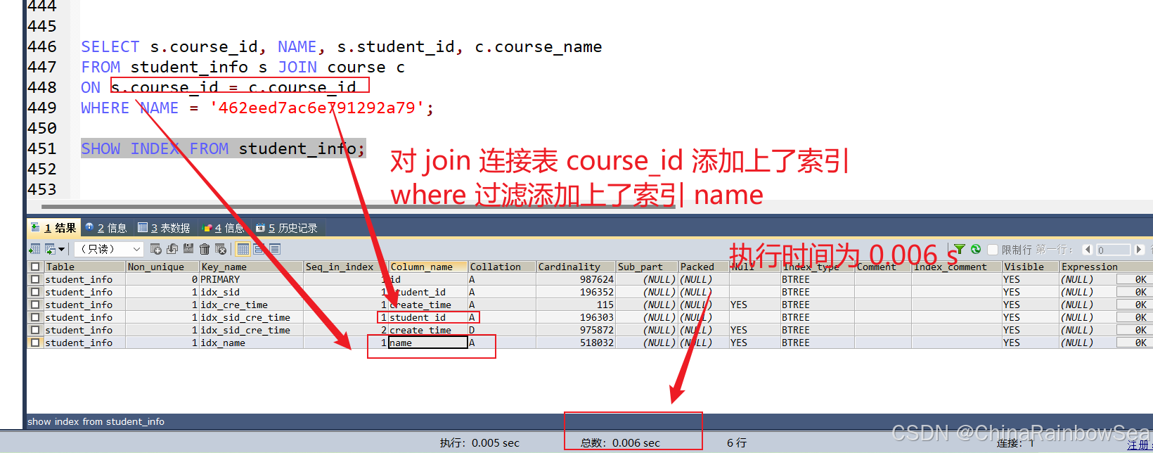

2.6 多表 JOIN 连接操作时,创建索引注意事项
  1. 首先, 连接表的数量尽量不要超过 3 张 ,因为每增加一张表就相当于增加了一次嵌套的循环,数量级增 长会非常快,严重影响查询的效率。
  2. 其次, 对 WHERE 条件创建索引 ,因为 WHERE 才是对数据条件的过滤。如果在数据量非常大的情况下, 没有 WHERE 条件过滤是非常可怕的。
  3. 最后, 对用于连接的字段创建索引 ,并且该字段在多张表中的 类型必须一致 。比如 course_id 在 student_info 表和 course 表中都为 int(11) 类型,而不能一个为 int 另一个为 varchar 类型。

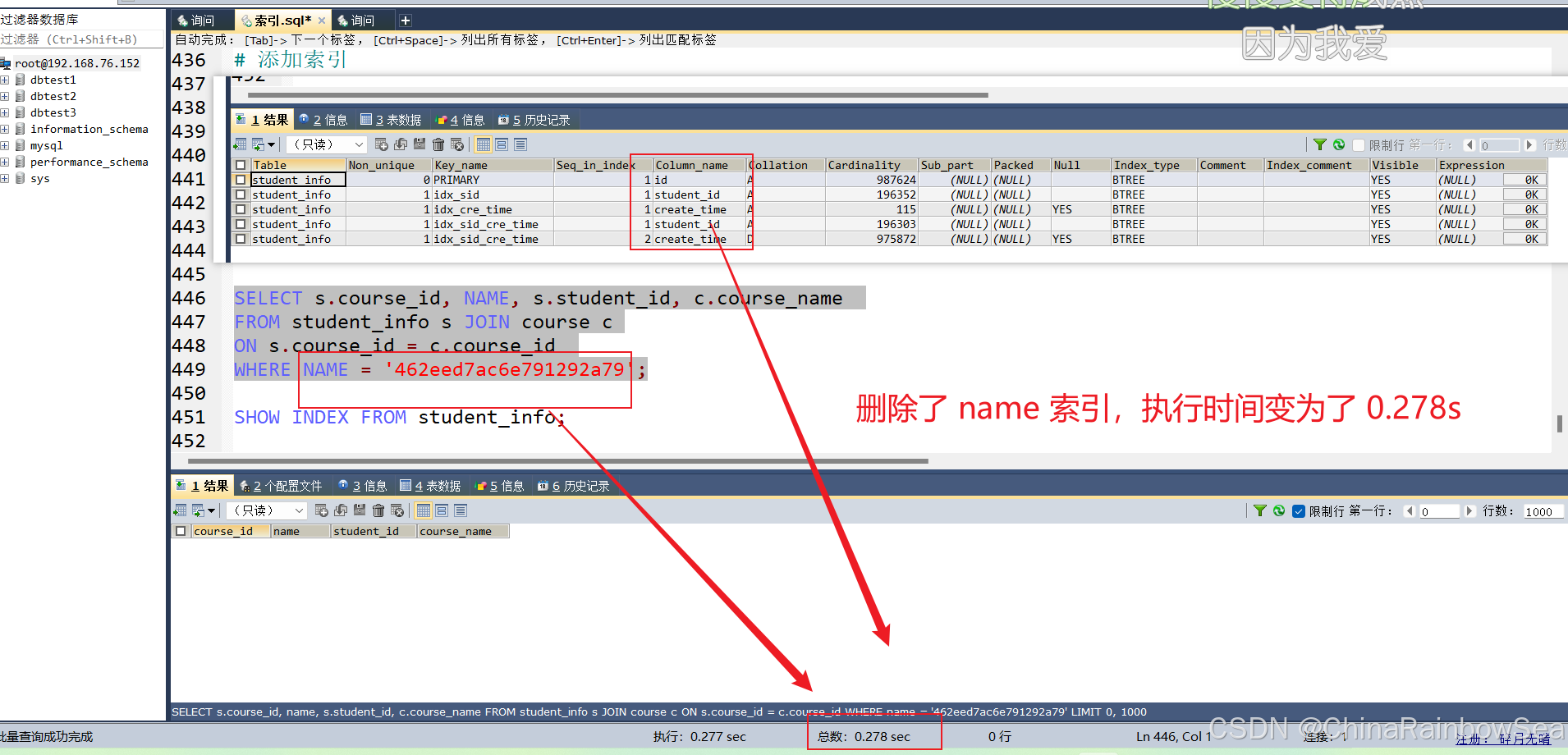

举个例子,如果我们只对 student_id 和 name 创建索引,执行 SQL 语句:
SELECT s.course_id, NAME, s.student_id, c.course_name
FROM student_info s JOIN course c
ON s.course_id = c.course_id
WHERE NAME = '462eed7ac6e791292a79';
DROP INDEX idx_name ON student_info;
