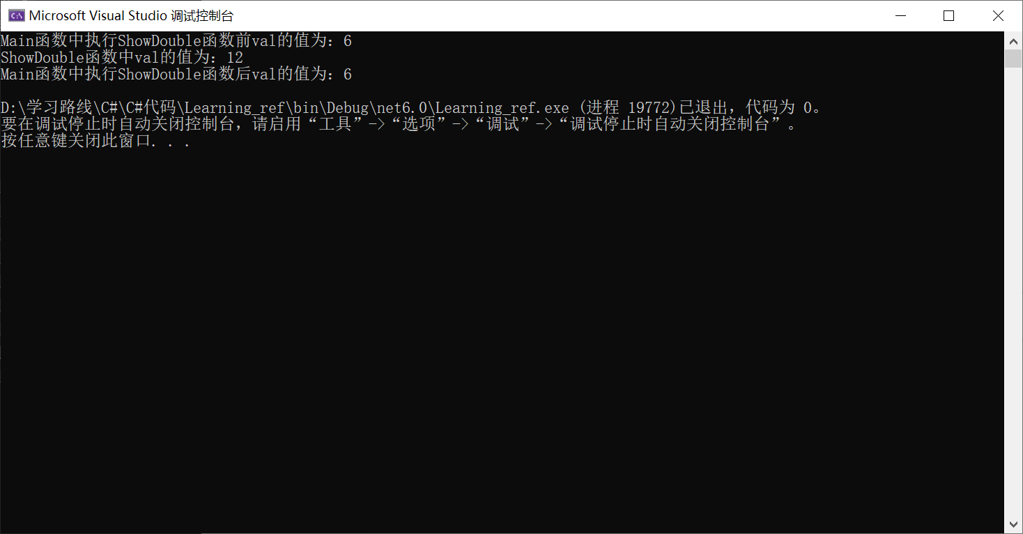

运行结果,如下图所示:
把val作为一个参数,调用ShowDouble()并不影响Main()中val的值

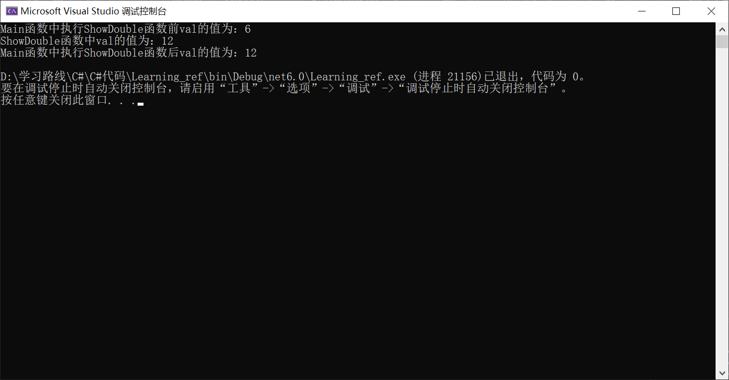

运行结果,如下图所示:
要注意,不仅在函数的声明中要使用ref指定参数,如代码 static void ShowDouble(ref int val)所示,在函数的调用中,也要再次指定它,如代码 ShowDouble(ref val)所示。

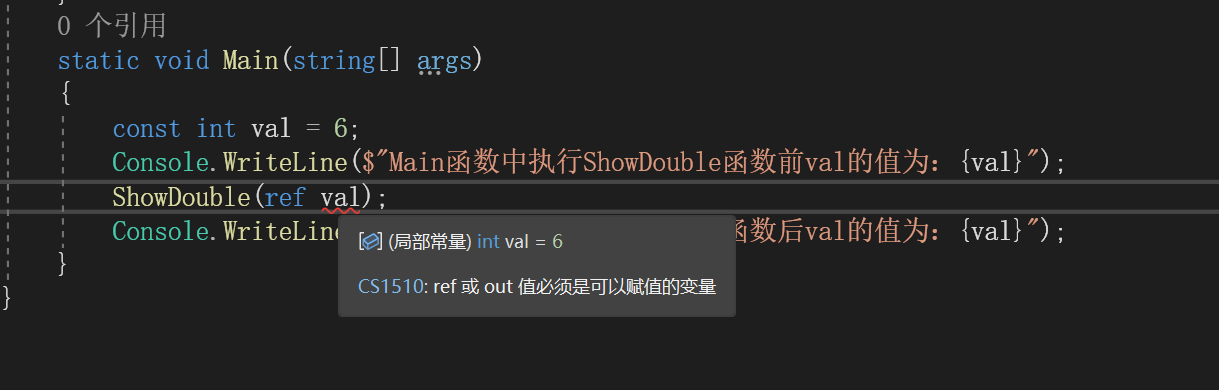

使用ref的限制
1、函数可能会改变引用参数的值,所以必须在函数调用中要使用“非常量”变量
 const int val = 6;
这种写法,编译器会报错,如下图所示:
