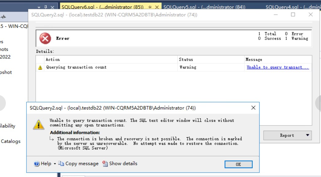

-- Msg 109, Level 20, State 0, Line 0
--A transport-level error has occurred when receiving results from the server. (provider: Shared Memory Provider, error: 0 - 管道已结束。)
在窗口二我们在关闭测试实例时,窗口一的插入事务仍然在运行。

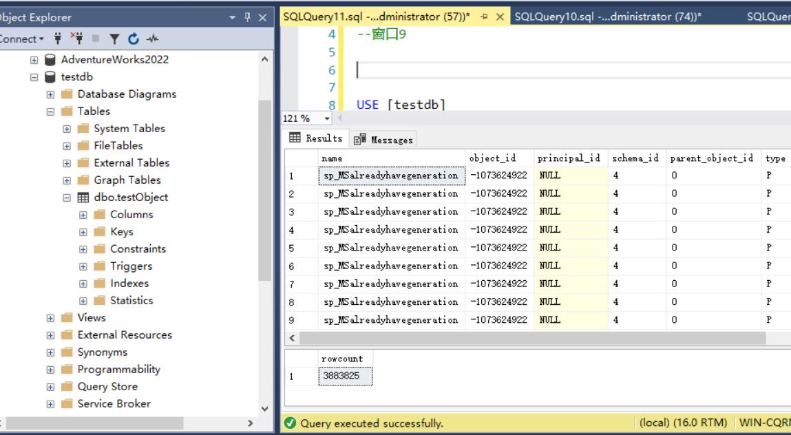

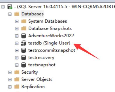

数据库处于单用户模式
设置回多用户模式之后,尝试查询数据
--从数据行数来看,具体你是不知道丢失多少数据的,只能说能挽救多少是多少吧
USE [testdb]
GO
SELECT TOP 10 *  FROM [dbo].[testObject]
SELECT COUNT(*) AS'rowcount' FROM [dbo].[testObject]
数据是查询出来了,但是具体丢失多少数据,我们无法掌握
