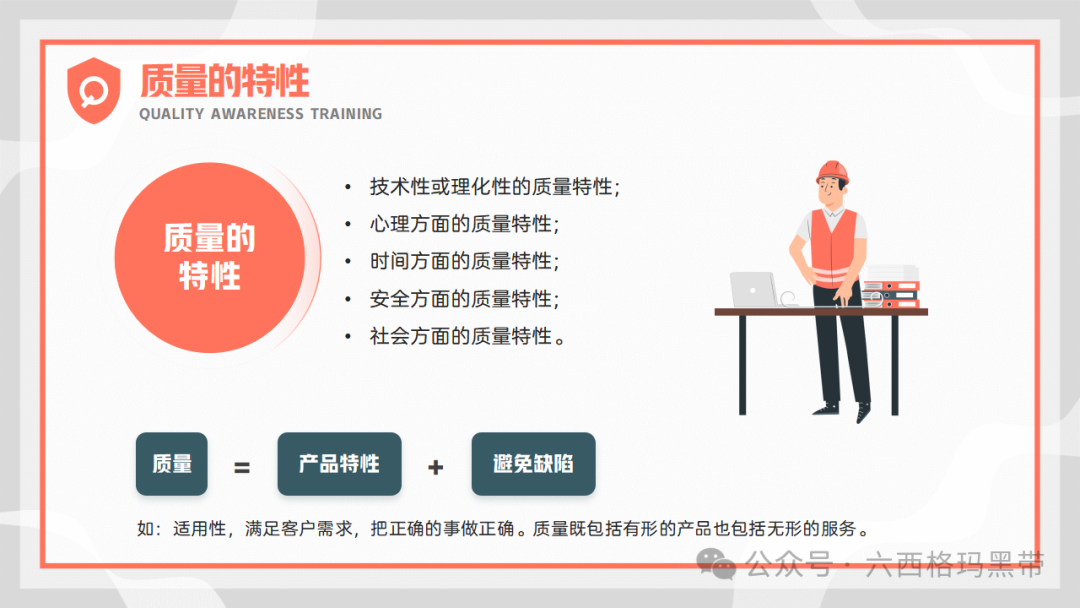

质量的特性

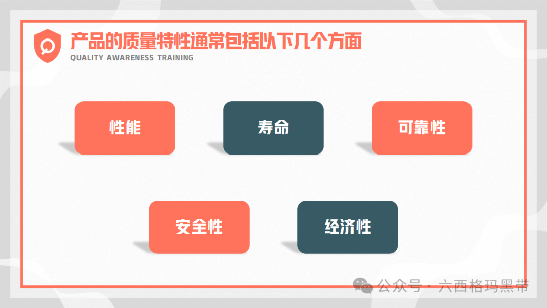

产品特性
  • 性能:指产品完成预定功能的能力,如机器的功率、速度等。
  • 寿命:产品从开始使用到失效所经历的时间。
  • 可靠性:产品在规定条件下,规定时间内完成规定功能的能力。
  • 安全性:产品在使用过程中不会对人体、环境造成危害的特性。
  • 经济性:产品生命周期内的总成本,包括购置成本、使用成本和维护成本等。

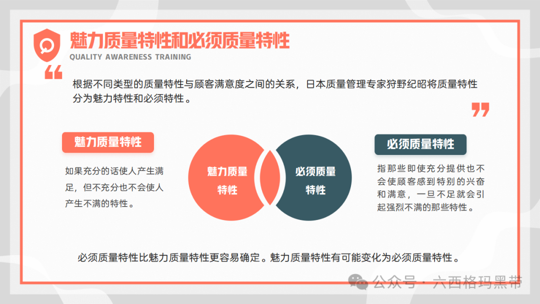

魅力质量特性与必须质量特性
  • 魅力质量特性:这些特性是超出顾客基本期望的,当它们得到充分满足时,会极大地提升顾客满意度和忠诚度,但即使它们未被完全满足,也不会导致顾客的不满。例如,产品的独特设计、额外的增值服务或超出预期的售后服务等,都属于魅力质量特性的范畴。企业通过不断创新和提升这些特性,可以创造独特的竞争优势,吸引并留住顾客。
  • 必须质量特性:这些是顾客认为必不可少的基本特性,如果它们得不到满足,将会导致顾客强烈的不满和抱怨。例如,产品的基本功能、安全性、合规性等,都是必须质量特性的重要组成部分。企业必须确保这些特性达到或超过顾客的最低期望,以维持基本的顾客满意度和信任。

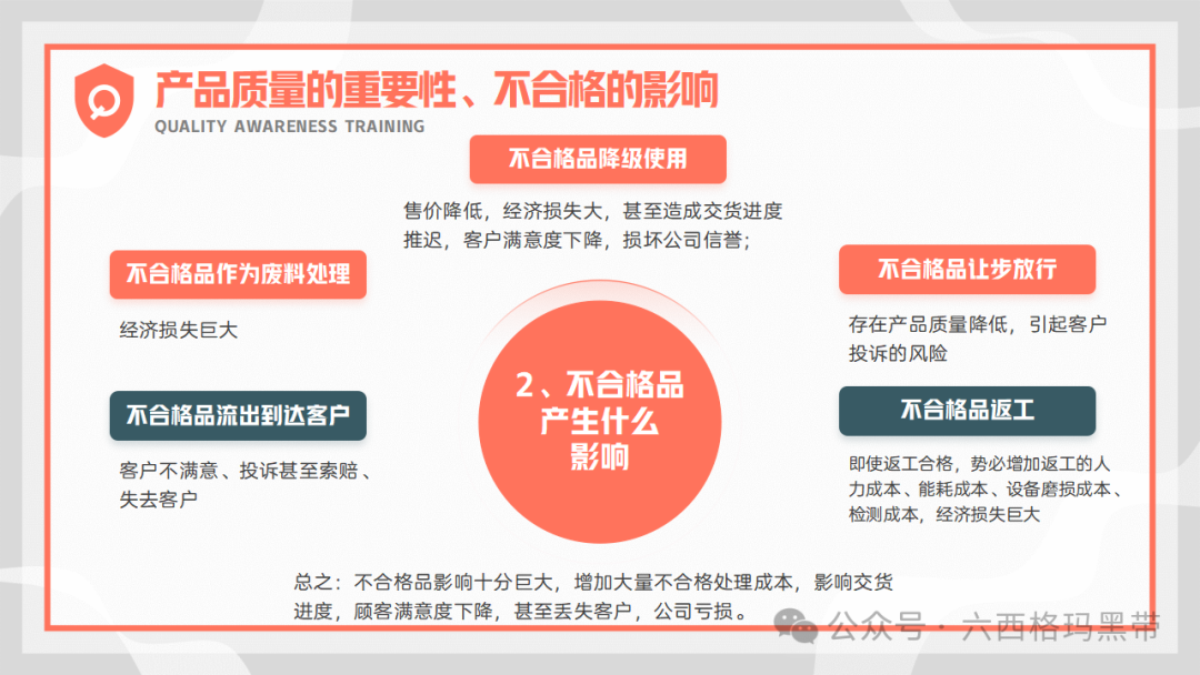

不合格品的影响
产品质量是企业生存和发展的基石,不合格品的出现不仅会直接影响顾客的满意度,导致企业形象受损,还可能引发一系列连锁反应,最终造成公司亏损。不合格品会增加企业的处理成本,包括返工、报废、赔偿等费用,同时还会影响交货进度,破坏与客户的合作关系,甚至可能因违约而面临法律诉讼。因此,严格控制产品质量,避免不合格品的产生,是企业质量管理工作的重中之重。

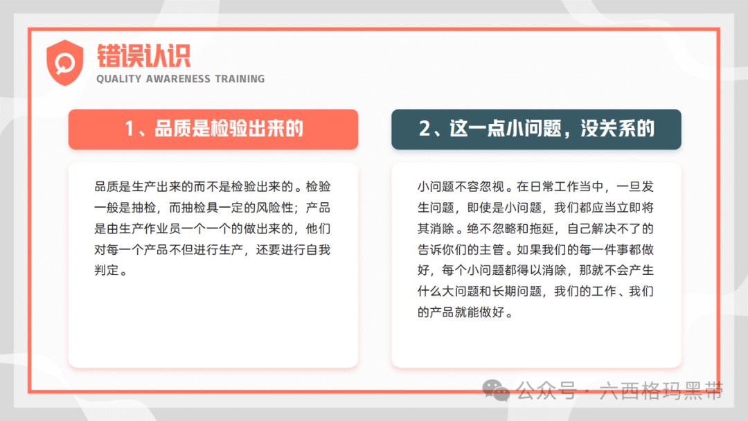

错误认识纠正
品质不是检验出来的,而是生产出来的
这一观念强调了生产过程控制的重要性。检验只是对产品质量的验证手段,而真正的质量是在生产过程中形成的。因此,企业必须重视生产过程的每一个环节,确保每个环节都符合质量标准,从而生产出高品质的产品。
小问题不容忽视
在生产过程中,一些看似微小的问题可能会逐渐累积并演变成大问题,甚至导致整个生产过程的失控。因此,员工应具备敏锐的观察力和判断力,及时发现并处理小问题,防止其演变成大问题,确保生产过程的稳定性和产品的可靠性。

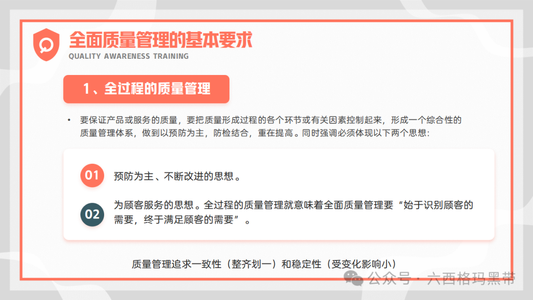

ISO9000标准及其精神
ISO9000标准是国际标准化组织制定的一系列质量管理标准,旨在帮助企业建立和完善质量管理体系,提高产品质量和服务水平。
ISO9000标准的核心要素
  1. 客户为中心:ISO9000标准强调企业应以客户为中心,深入了解客户的需求和期望,并以此为出发点进行产品设计和生产。通过满足客户的需求,企业可以赢得客户的信任和忠诚,从而实现可持续发展。
  2. 全员参与:质量管理不仅仅是质量部门或质检人员的责任,而是需要全体员工的共同参与。每个员工都应该具备质量意识,关注自己工作的质量,并积极参与质量改进活动。
  3. 持续改进:ISO9000标准要求企业建立持续改进的机制,不断寻求提高产品质量和服务水平的机会。通过持续改进,企业可以不断优化生产过程,降低成本,提高效率,从而增强市场竞争力。
  4. 预防为主:预防胜于治疗,ISO9000标准强调企业应采取预防措施,避免质量问题的发生。通过加强过程控制、实施质量策划和风险评估等手段,企业可以降低质量风险,确保产品的稳定性和可靠性。
