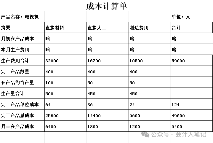

例:牛马企业生产电视机,本月完工400件,月末在产品100件,在产品的完工程度为50%;本月电视机生产成本明细账中所列月初在产品成本和本月生产费用共计59000元,其中直接材料费用32000元,直接人工16200元,制造费用10800元。原材料系生产开始时一次投入。
分配材料费用
月末在产品约当产量=100×100%=100(件)
原材料费用分配率=32000÷(400+100)=64(元/件)
完工产品应负担原材料费用=400×64=25600(元)
月末在产品应负担原材料费用=100×64=6400(元)
分配人工费用
月末在产品约当产量=100×50%=50(件)
直接人工分配率=16200÷(400+50)=36(元/件)
完工产品应负担直接人工费用=400×36=14400(元)
在产品应负担直接人工费用=50×36=1800(元)
分配制造费用
制造费用分配率=10800÷(400+50)=24(元/件)
完工产品应负担制造费用=400×24=9600(元)
在产品应负担制造费用=50×24=1200(元)
计算完工产品成本和月末在产品成本
A产品的完工成本=25600+14400+9600=49600(元)
月末在产品成本=6400+1800+1200=9400(元)
