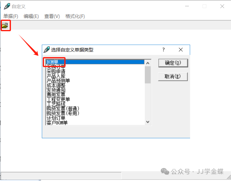

      1、打开【客户端工具包】-【辅助工具】-【单据自定义】,使用具有操作权限的用户登录后打开BOM。

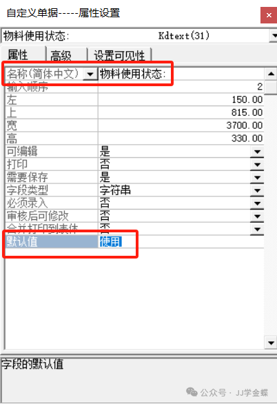

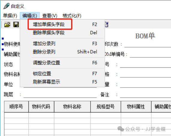

2、在BOM中增加【单据头字段】,将其名称修改为“物料使用状态”,同时指定默认值为“使用”。

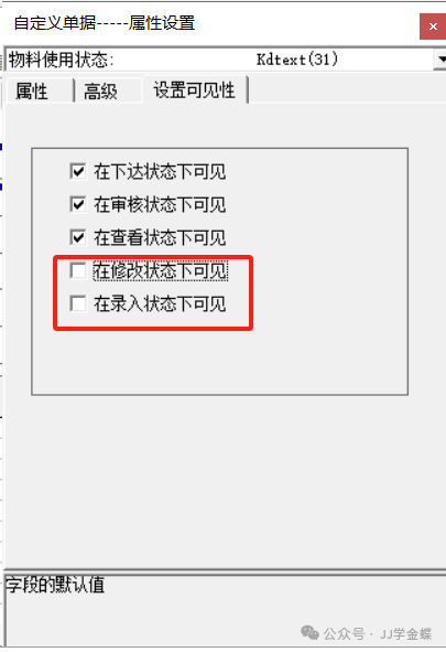

此外,为防止误操作,可将该字段设置为在单据录入和修改时不可见。

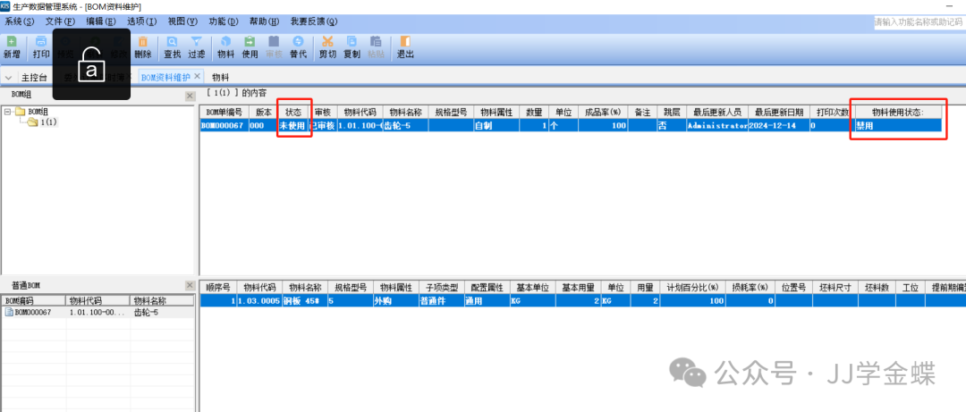

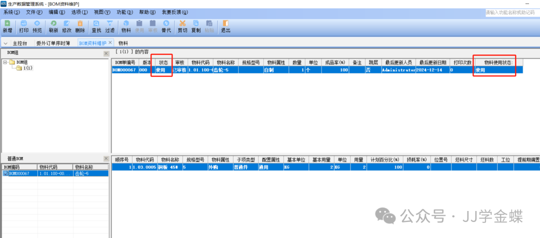

终实现的效果如下:
物料禁用前BOM状态为使用,物料使用状态为“使用”
物料禁用后BOM状态为未使用,物料使用状态为“禁用”
