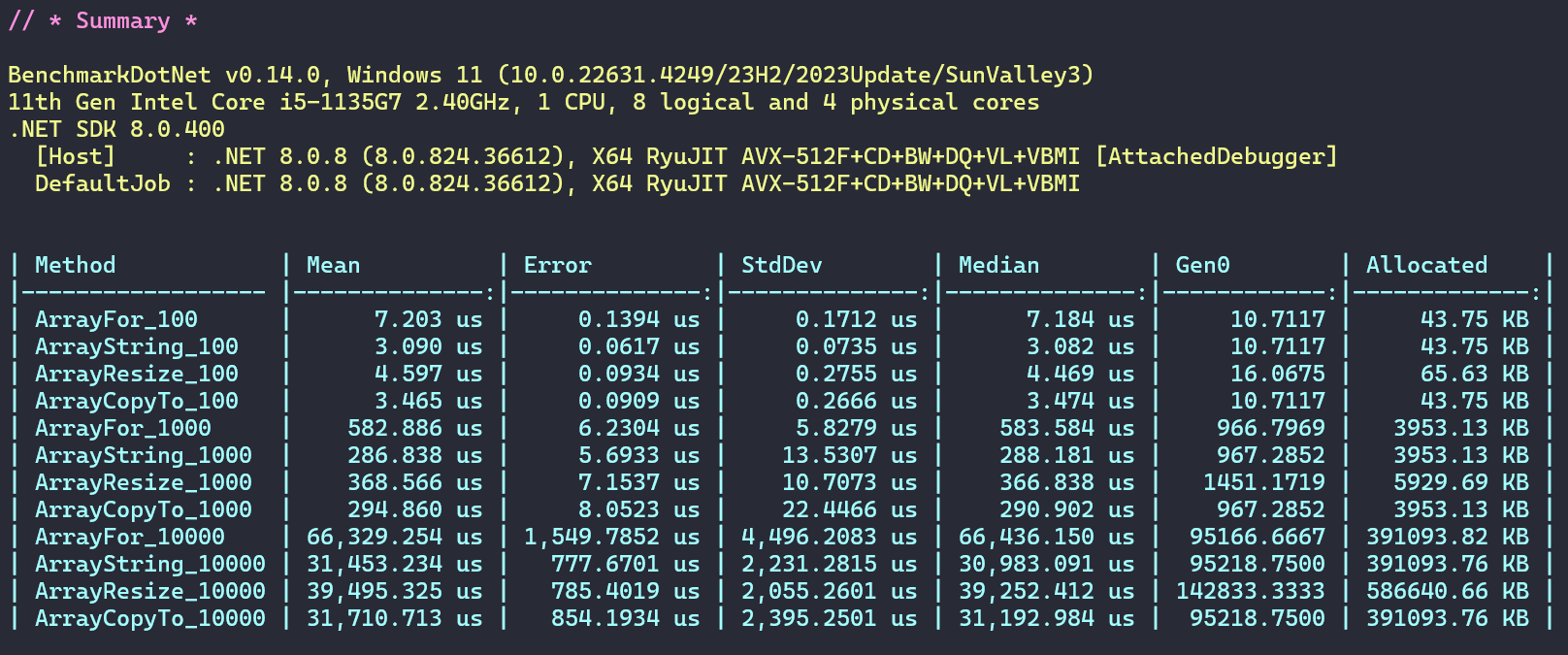

03、第三类、Array方式
上面我们提到字符串相当于字符数组,因此我们可以直接使用数组相应的方法。
1、For方法
我们可以直接构建一个目标字符数组,然后把原字符串中相应的字符复制到新字符数组中,最后把新字符数组转成字符串返回即可,代码如下:
public static string ArrayFor(string source){
    var chars = new char[source.Length - 1];
    for (var i = 0; i < chars.Length; i++)
        chars[i] = source[i];
    return new string(chars);
2、Resize 方法
这个方法大家可能用的比较少,它可以把数组元素个数更改为指定的大小。其思想有点像上面StringBuilder对象直接修改Length属性。下面直接看看代码:
public static string ArrayResize(string source){
    var chars = source.ToCharArray();
    Array.Resize(ref chars, chars.Length - 1);
3、CopyTo方法
这个方法相信大家应该有点影响,我们前面的文章也有提到过。简单来说就是把原数组复制到目标数组中,代码如下:
public static string ArrayCopyTo(string source){
    source.CopyTo(0, chars, 0, chars.Length);
4、String方式
String方式是值当把原字符串转换为字符数组后,直接使用String构造方法从字符数组中指定位置处开始并指定长度,来获取我们想要的结果。代码如下:
public static string ArrayString(string source){
    return new string(chars, 0, chars.Length - 1);
其中字符串构造函数第一个参数表示字符数组,第二个参数表示从字符数组第0个索引开始,第三个参数表示取字符数组的元素个数。
5、小结
同样对上面四种方法进行三组对比性能测试,每组分别为长度为100、1000、10000的字符串。
通过测试结果不难发现,CopyTo方法和String方式相对较好,比之StringBuilder方式还要好些。

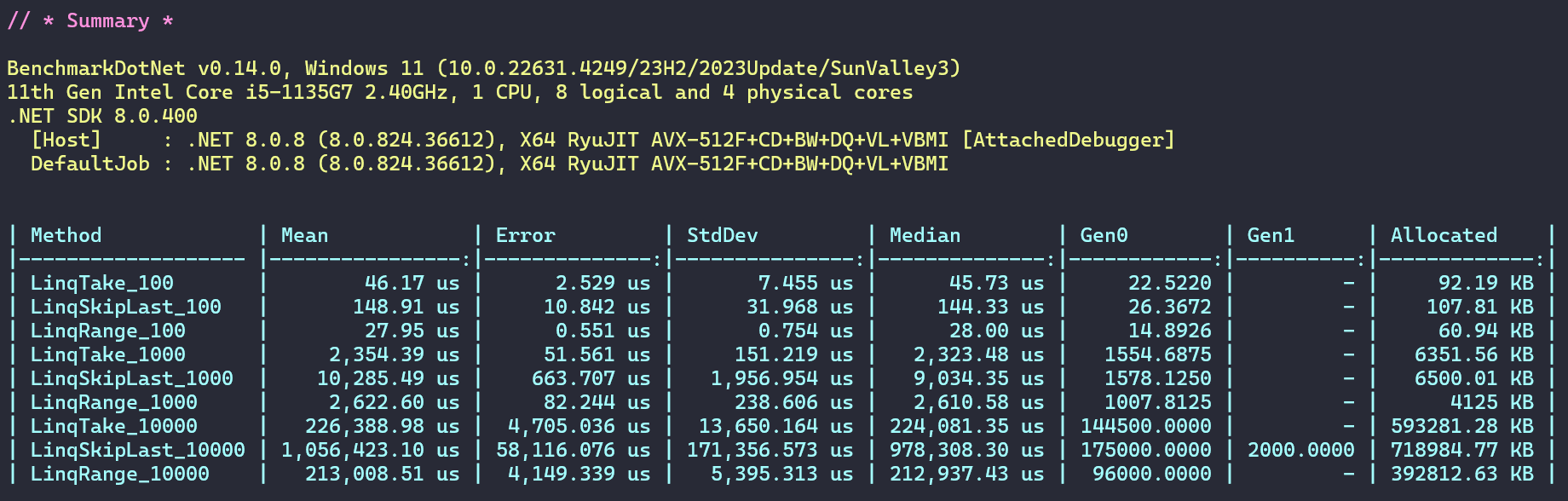

04、第四类、Linq方式
Linq方式的核心思想是通过Linq方法获取目标字符串对应的字符数组,然后再转为字符串返回。
1、Take方法
Take方法主要作用是从序列的开头返回指定数目的连续元素,因此代码实现如下:
public static string LinqTake(string source){
    return new string(source.Take(source.Length - 1).ToArray());
2、SkipLast方法
SkipLast方法是从C# 8才开始有的,其作用是返回集合排除最后指定个数的元素外的所有元素。
public static string LinqSkipLast(string source){
    return new string(source.SkipLast(1).ToArray());
3、Range + Select方法
Range方法相信大家用的也比较少,其作用是生成指定范围内的整数序列。我们先来看代码然后再做解释:
public static string LinqRange(string source){
    return new string(Enumerable.Range(0, source.Length - 1).Select(i => source[i]).ToArray());
这里Range方法相当于生成了目标字符串索引序列,即[0.. source.Length - 1],然后再通过Seletc方法取原字符串相应的字符,最后得到结果。
4、小结
同样对上面三种方法进行三组对比性能测试,每组分别为长度为100、1000、10000的字符串。
通过测试结果不难发现,Range + Select方法相对较好,但是比之前几类方法就差的太远了。
