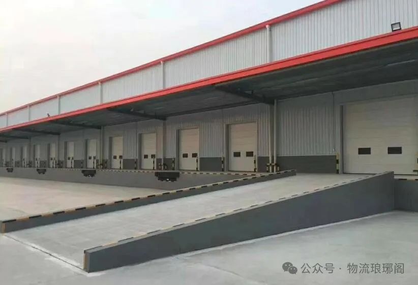

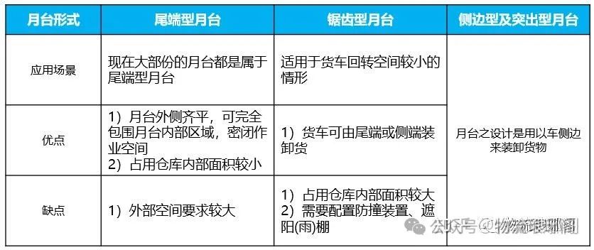

(3)月台的布局形式

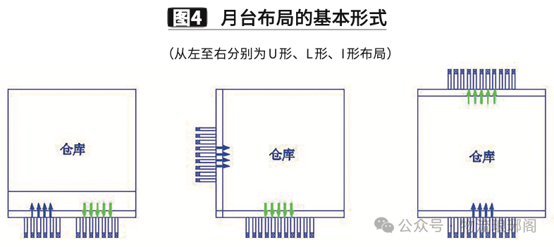

月台的形式多种多样,大致可以分为外置月台和内置月台两种。月台的布局有3种典型的形式,分别为U形、L形和I形。
从物流方向看,U形与L形更加适合于有交叉转运的场合,I形则适合于仓库纵深比较大的情形,或无库存的配送中心。场地的形状和业务流程需要可能起到了决定作用。从空间利用率来讲,U形和L形是比较好的。
月台停车位计算是月台设计的基础,与物流量和采用的装卸方式和技术手段有很大关系。在进行月台设计时,首先要明确车辆是什么形式,数量是多少,每小时装卸的能力如何,由此进行月台的布局和车位计算。

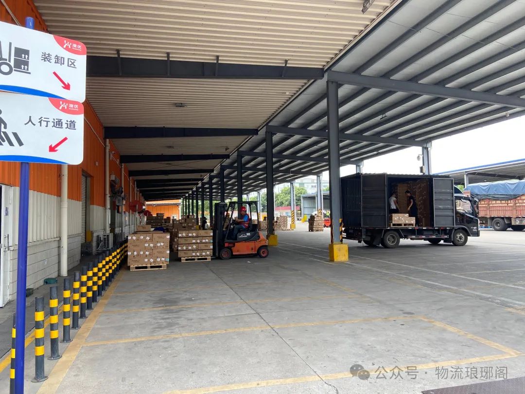

(4)雨棚设计
雨棚的设计除长宽高尺寸外,还要计算各种载荷。
A、雨棚的高度
雨棚的高度一般在5500mm比较合适。雨棚下需要安装照明、摄像机等设备,因此需要比车辆高出一定尺寸。雨棚高度设计不宜过高或过低,过高对于避雨是不利的,尤其在南方更是如此,过低则要考虑大车的影响,避免与车辆干涉。
B、雨棚的宽度
雨棚宽度一方面取决于货车是否全部是厢式货车,原则上,厢式货车的雨棚相对窄一些,挑出月台2~3m即可,而对于敞篷货车而言,原则上要求能够遮住全部车身。但实际上大多数情况都做不到。
雨棚过宽时(如超过10m以上),可以在月台上设计支撑柱,这样可以减少雨棚拉杆承受的载荷。

(三)仓库的设计参数
(1)仓库基本参数
1)面积:单体仓库的面积应根据库区整体规划,储存物品的种类与数量及其作业流程等因素设计,一般不小于10000m2。
2)仓库跨度与柱距:仓库跨度与柱距应根据整体规划、仓库面积、货架布局、作业流程等进行设计,考虑经济性和安全性的需要,建议单跨的跨度应在45m左右,多跨跨度在20-30m之间,柱距在9-12m之间,柱间不应设立斜拉支撑
3)库内净高:仓库的库内净高应在考虑仓库容积率及投资规模的前提下,以储存物品品类、包装方式及其作业流程为依据,综合考虑货架类型与作业机械及地面荷载等因素确定,一般为9m左右。
4)库内地面
  • 承重:库内地面承重应考虑存储物品类别、包装、采用货架类型、装卸堆码机械等因素进行设计,一般为3t/m3左右。
  • 地面处理:库内地面应根据储存物品对防尘、防潮、防静电的要求及提高并延长作业的使用效能进行设计。基本要求:地面平整、耐磨、耐冲击,不起砂;在进行库内地面处理时,需采用无毒、环保材料。
  • 超平处理:当仓库净高在9m以上,且采用立体货架时,应对仓库地面进行超平处理。其规范可以参考各叉车厂家提出的要求。
5)仓库平台
  • 高度:仓库平台高度应根据运输车辆底板高度确定,一般在1.2m左右。
  • 库外作业平台宽度:库外作业平台宽度应根据作业机械类型、转弯半径及存储物品包装等进行设计,一般不小于4.5m。
  • 库外作业平台类型:库外作业平台分为一字型、锯齿型和内嵌式三种类型。应根据库区规划、气候条件、作业的流程、装卸设备等确定采取何种类型。
6)库门
  • 类型:应从仓库面积、存储物品类别、物品进出库频率、作业流程与作业方式、防火要求、综合经济等因素考虑,可以选择手电动两用工业提升门或卷帘门。
  • 数量:一般单面作业不少于6扇/万m2,双面作业不少于12扇/万m2;应根据未来仓库发展需要,预留库门位置,便于日后改造。
  • 高度与宽度:库门高度和宽度,根据仓库平台类型、作业机具和物品的类别确定,无平台或内嵌式平台仓库库门一般为2.75X3.5m,其他类型平台仓库库门为4.0X4.0m左右。
