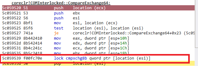

CPU原子操作
原子操作,指一段逻辑要么全部成功,要么全部失败。概念上类似数据库事务(Transaction).
CPU能够保证单条汇编的原子性,但不保证多条汇编的原子性
那么在这种情况下,那么CPU如何保证原子性呢?CPU本身也有锁机制,从而实现原子操作
眼见为实

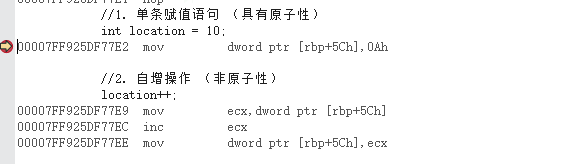

            int location = 10;
            location++;
            Interlocked.Increment(ref location);
常规代码不保证原子性

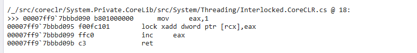

使用Interlocked类,底层使用CPU锁来保证原子性
CPU lock前缀保证了操作同一内存地址的指令不能在多个逻辑核心上同时执行

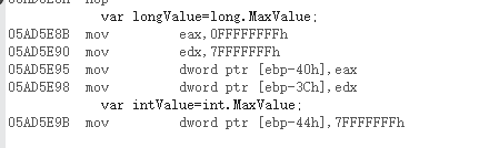

思考一个问题,x86架构(注意不是x86-64)的位宽是32位,寄存器一次性最多只能读取4byte数据,那么面对long类型的数据,它能否保证原子性呢?
可以看到,x86架构面对8byte数据,分为了两步走,首先将低8位FFFFFFFF赋值给exa寄存器,再将高8位的7FFFFFFF赋值给edx寄存器。最后再拼接起来。而面对4byte的int,则一步到位。
前面说到,多条汇编CPU不保证原子性,因此当x86架构面对超过4byte的数据不保证原子性。
如何解决?
要解决此类尴尬情况,要么使用64位架构,要么利用CPU的锁机制来保证原子性。

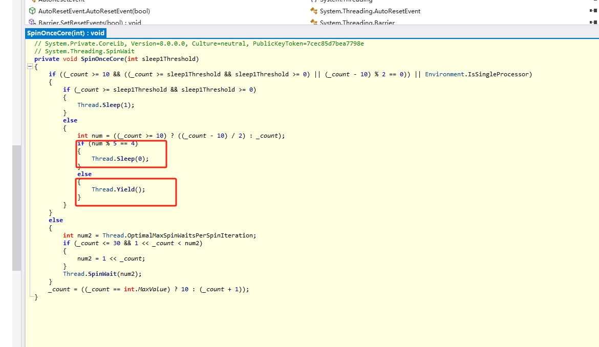

使用SpinWait优化
Thread.SpinWait本质上是让CPU偷懒跑得慢一点,最多降低点功耗。并没有让出CPU时间片,所以治标不治本
因此可以使用SpinWait来进一步优化。
可以看到,在合适的情况下。SpinWait会让出当前时间片,以此提高执行效率。比Thread.SpinWait占着资源啥也不做强不少

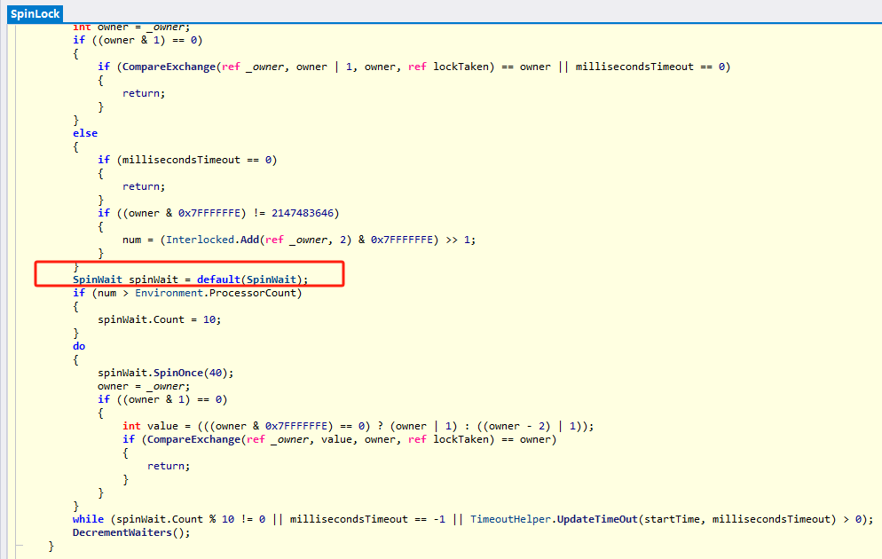

使用SpinLock代替
SpinLock是C#提供的一种自旋锁,封装了管理锁状态和SpinWait.SpinOnce方法的逻辑,虽然做的事情相同,但是代码更健壮也更容易理解
其底层还是使用的SpinWait

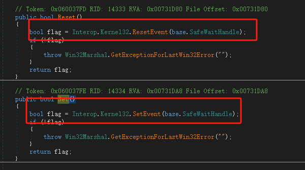

Event锁
Event锁有两种,分为ManualResetEvent\AutoResetEvent 。本质上是由内核维护的Int64变量当作bool来使,标识0/1两种状态,再根据状态决定线程等待与否。
需要注意的是,等待不是原地自旋,并不会浪费CPU性能。而是会放入CPU _KPRCB结构的WaitListHead链表中,不执行任何操作。等待系统唤醒
线程进入等待状态与唤醒可能会花费毫秒级,与自旋的纳秒相比,时间非常长。所以适合锁竞争非常激烈的场景

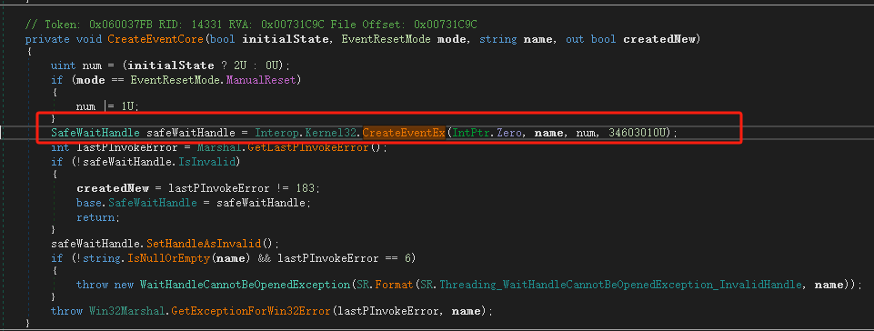

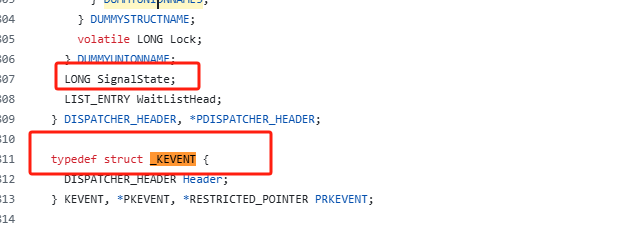

眼见为实:是否调用了win32 API(进入内核态)?
在Windows上Event对象通过CreateEventEx函数来创建,状态变化使用Win32 API ResetEvent/SetEvent

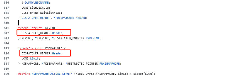

眼见为实:内核态中是否真的有long变量来维护状态?
https://github.com/reactos/reactos/blob/master/sdk/include/xdk/ketypes.h
底层使用SignalState来存储状态

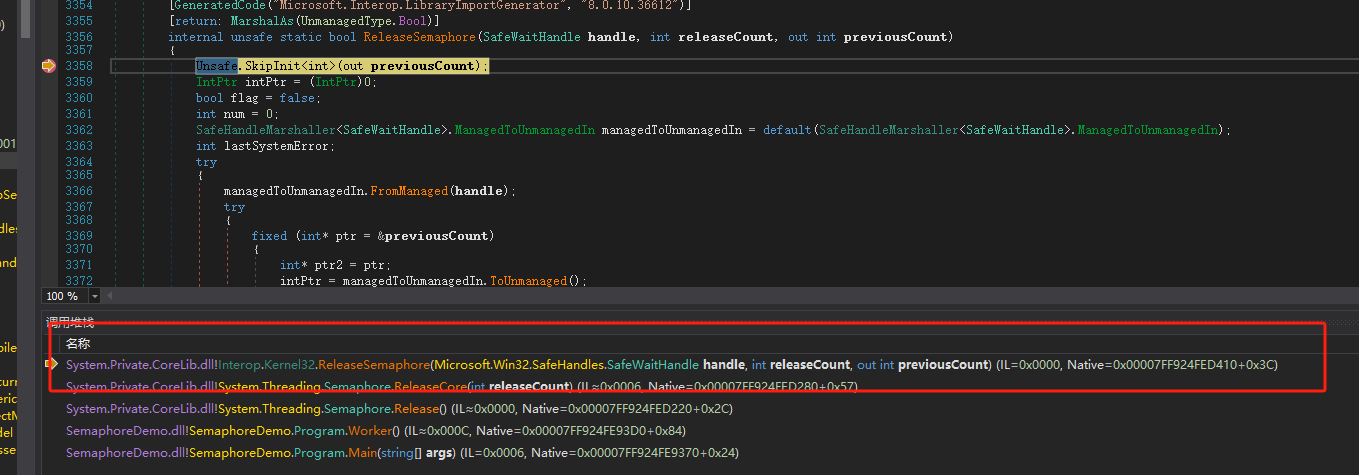

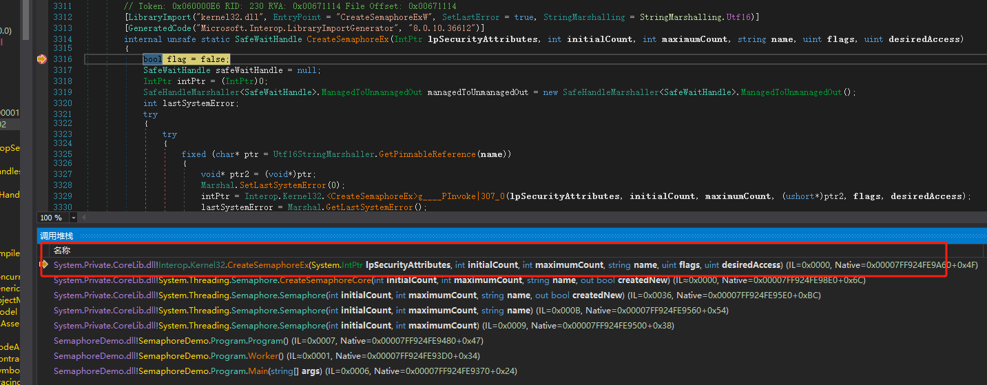

在Windows上信号量对象通过CreateSemaphoreEx函数来创建,增加信号量使用ReleaseSemaphore,减少信号量使用WaitForMultipleObject
参考Event锁,它们内部共享同一个结构

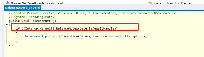

Mutex锁
Mutex是Event与Semaphore的封装,不做过多解读。

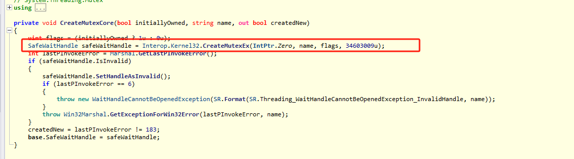

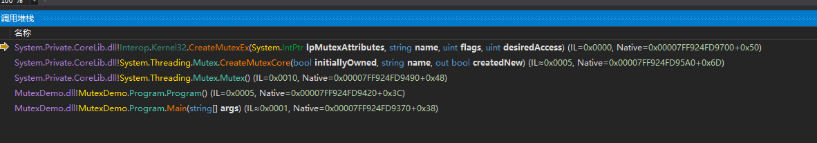

在Windows上,互斥锁通过CreateMutexEx函数来创建,获取锁用WaitForMultipleObjectsEx,释放锁用ReleaseMutex

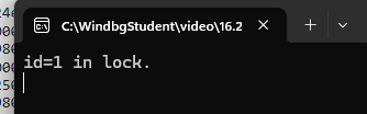

Lock锁原理
Lock锁的原理是在对象的ObjectHeader上存放一个线程Id,当其它锁要获取这个对象的锁时,看一下有没有存放线程Id,如果有值,说明还被其他锁持有,那么当前线程则会短暂性自旋,如果在自旋期间能够拿到锁,那么锁的性能将会非常高。如果自旋一定次数后,没有拿到锁,锁就会退化为内核锁。
现在你理解了,为什么lock一定要锁一个引用类型吧?

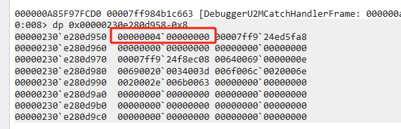

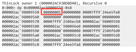

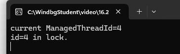

眼见为实:在自旋锁下ObjectHeader存入了线程Id
点击查看代码

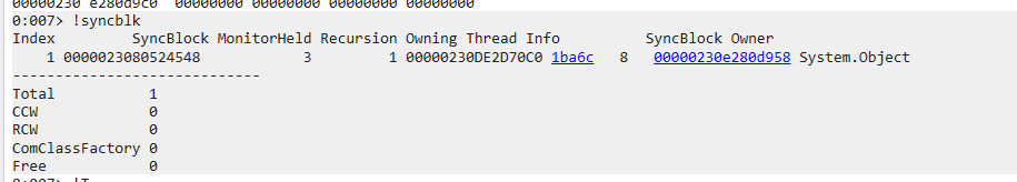

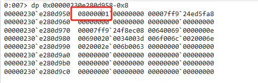

眼见为实:在自旋失败后,退化为内核锁
点击查看代码
首先自旋,然后自旋失败,转成内核锁,并用SyncBlock 来维护锁相关的统计信息,01代表SyncBlock的Index,08是一个常量,代表内核锁
