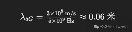

WiFi频率与波长的关系:波长 = 光速 / 频率
按照上面公式计算 2.4Ghz 与 5GHz 无线电波的波长分别为 12.5 厘米和 6 厘米。

2.4G 无线电波的波长约为 12.5 厘米, 5G 的波长约为 6 厘米。在同等信号强度下,为何波长越长,穿透能力越强呢?这里主要是与波的衍射和波与物质的相作用有关系。
衍射效应:当电磁波遇到障碍物时,波长较长的电磁波更容易绕过障碍物。这是因为长波长的电磁波具有更强的衍射能力,可以绕过障碍物继续传播,因此在复杂环境中,它们的穿透能力更强。
与物质的相互作用:物质内部的原子和分子在特定的频率范围内会对电磁波产生吸收或反射效应。短波长(高频率)的电磁波更容易被原子和分子吸收或散射,因为它们的能量更高,与物质的微观结构发生共振的概率更大。相比之下,长波长的电磁波(如无线电波)较少受到这种吸收和散射的影响,因此更容易穿透物质。

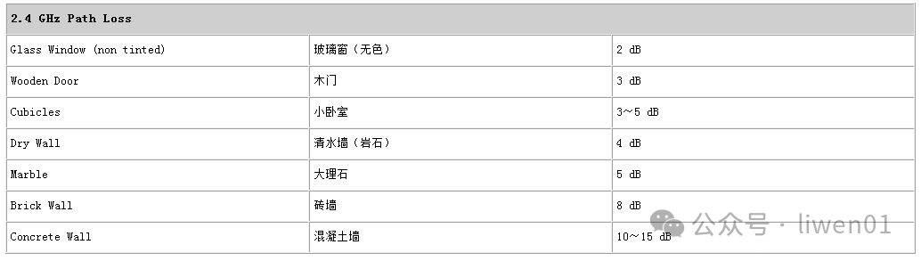

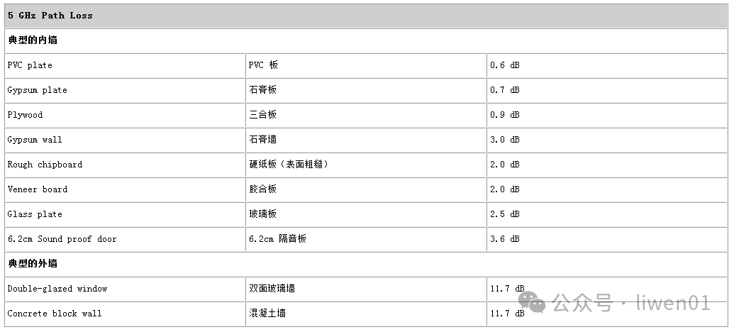

我们看下面路由器 AP 典型穿透的一个衰减值(经验值)
2.4G WiFi典型穿透损耗经验值
5G WiFi典型穿透损耗经验值
从上表可以看出,WiFi信号在穿过一堵混泥土墙后信号至少衰减 10 dB ,参考功率倍数比,信号至少衰减了10倍。

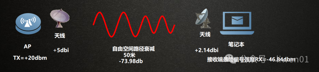

2.为什么在对 WiFi 进行 iperf 拉距测试的时候,每次测试数据都会有差异?

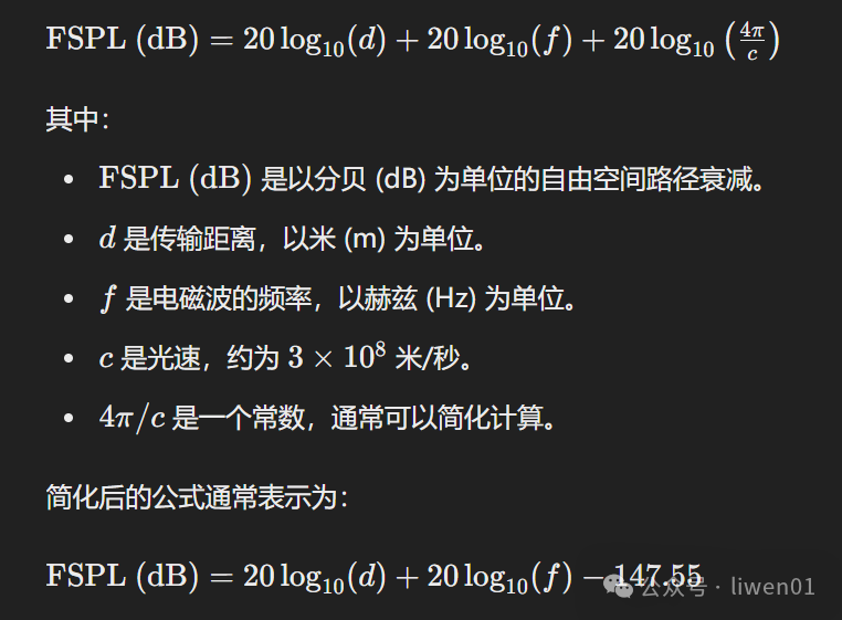

电磁波可以在真空中传播,传播的速度是光速,但是在空气中传播无线电波的信号强度会逐渐地衰减,这种叫做电磁波在自由空间中的路径衰减。
电磁波在自由空间中的路径衰减
电磁波在自由空间中的路径衰减 (Free Space Path Loss, FSPL) 是指电磁波在传播过程中,由于距离的增加而导致信号强度的自然衰减。
自由空间衰减不考虑任何障碍物、反射、折射或散射等因素的影响,仅仅是由于波前的扩散而导致的信号强度减弱。
它的计算公式是:
2.4GHz 信号,在距离射频源 50 米位置的衰减值约为 74 dB 2.4GHz 信号,在距离射频源 100 米位置的衰减值约为 80 dB 2.4GHz 信号,在距离射频源 200 米位置的衰减值约为 86 dB
这里有个 6dB 法则:传输距离加倍将导致信号衰减6dB

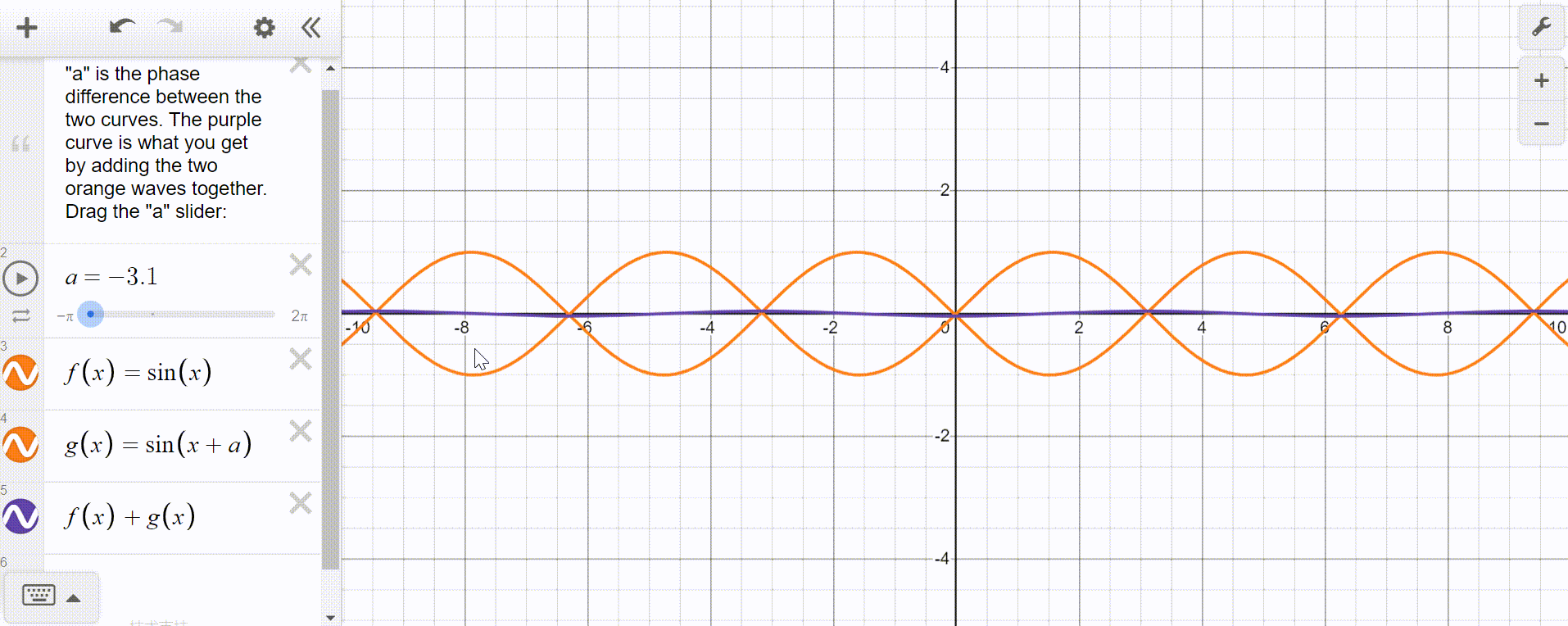

这是因为无线电波相互干涉的原因
上图中两个波 f(x) 与 g(x) 它们相互干涉形成了紫色的波 f(x)+g(x),改变 g(x) 的相位,可以看到相干波峰值被加倍或者被抵消为 0。在无线电信号中表示信号增强和衰减
相长干涉(建设性干涉):当两束电磁波的波峰和波谷对齐时,它们的相位相同或相差 0 度,叠加后波幅会增加,形成相长干涉。这种干涉使信号增强,在无线通信中可能导致信号变强。
相消干涉(破坏性干涉):当两束电磁波的波峰与另一束的波谷对齐时,它们的相位相反或相差 180 度,叠加后波幅会减小甚至完全抵消,形成相消干涉。这种干涉会导致信号衰减或丢失,在无线通信中表现为信号弱化或断开。
