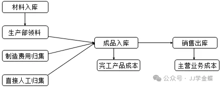

成本会计要与其他部门进行沟通,实际上是与会计科目相对应的。首先,来看与成本相关的会计科目、会计分录。
产品的流转:
绿色字体部分,每一步都产生了会计分录。
存货的构成:

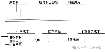

(二)生产领用原材料
借:生产成本—基本生产成本—直接材料
       贷:原材料
(三)制造费用归集

①归集制造费用
借:制造费用—职工薪酬等
       贷:库存现金
             银行存款
             应付账款
             其他应付款 ……
②制造费用结转
借:生产成本—基本生产成本—制造费用
       贷:制造费用—职工薪酬
                           —办公费
                           —折旧费
                          —福利费
                          —其他

(四)直接人工的归集
直接人工是指企业支付给生产工人,应计入生产成本的工资。(对应间接人工)
包含生产人员的工资总额、福利费、五险一金
会计分录:
借:生产成本—基本生产成本—直接人工
       贷:应付职工薪酬—应付工资
                                   —五险一金
这部分费用来源于人事部,相关会计录入凭证(一般总账会计录入)。

(五)完工产品入库
借:库存商品
       贷:生产成本—基本生产成本—直接材料
                                                   —直接人工
                                                   —制造费用
当然,企业完工的半成品也会完工入库,那么上述分录为:
借:库存商品
       自制半成品
        贷:生产成本—基本生产成本—直接材料
                                                      —直接人工
                                                    —制造费用

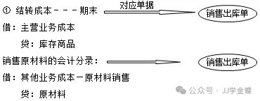

(六)销售发货
②确认收入---发货时(开具专用发票)
借:应收账款
       预收账款
        贷:主营业务收入
               应交税费—应交增值税(销项税额)
