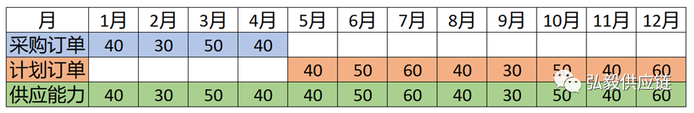

采购订单的时间期较短,比如说我们给供应商下订单,最远覆盖到未来几个月的到货,更长远的计划就使用计划订单了。
由于需求存在着大量的不确定性,如果发布了未来一年的采购订单,而需求突然减少了,我们就很难做调整,所以要使用计划订单来模拟未来的供应情况。把采购订单和计划订单汇总在一起,就是全部的供应能力
在上图中,采购订单到货日期1月份是40,2月份是30,依此类推,截止到4月份为止。随后是计划订单数量,5月份是40,6月份是50,直至12月。
两行汇总的就是供应能力。显然,计划订单的时间覆盖更长,可以达到系统设定的最大值。
