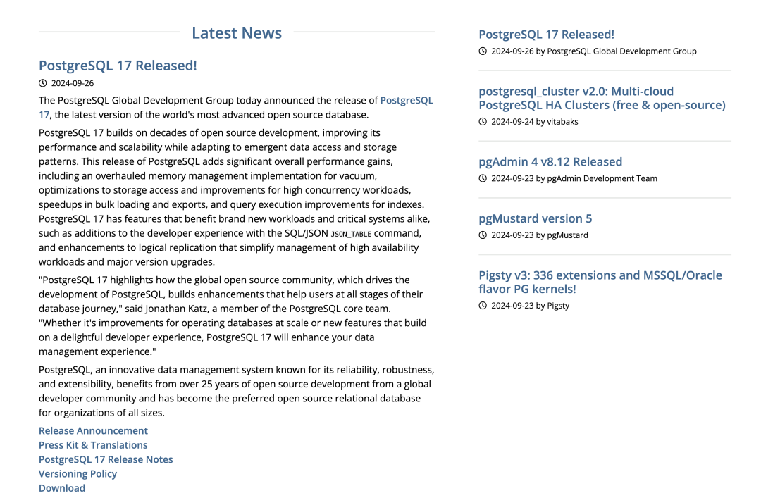

PostgreSQL 全球开发组今天正式(2024-09-26)宣布了 PostgreSQL 17[1] 的正式发布,这是世界上最先进的开源数据库的最新版本。
备注:是的,“关系型”定语已经去掉了,就是世界上最先进的开源数据库
PostgreSQL 17 建立在数十年的开源开发模式基础上,在不断提升性能与可伸缩性的同时,也在不断适应数据访问与存储的新兴模式。本次 PostgreSQL 发布带来了显著的整体性能提升,例如,VACUUM 内存管理的彻底改进、存储访问优化、高并发工作负载改进、批量加载与导出加速、以及索引查询执行的改进等。PostgreSQL 17具备能够同时惠及新型工作负载和关键核心系统的特性,例如:新增的 SQL/JSON 的 JSON_TABLE 命令改善了开发者体验;而对逻辑复制的改进,则简化了高可用架构与大版本升级的管理负担。
PostgreSQL 核心团队成员 Jonathan Katz 表示:“PostgreSQL 17 展现了全球开源社区如何协同构建,改善功能,帮助位于数据库旅途中不同阶段的用户”。“无论是针对大规模数据库运维的改进,还是基于卓越开发者体验的新特性,PostgreSQL 17 都将为您带来更好的数据管理体验。
