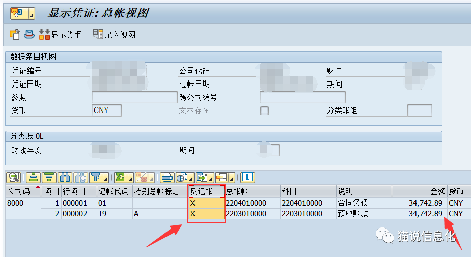

但这种冲销会涉及影响报表等问题,那么可以采用红冲的方式,即红字冲销凭证是:
A科目借-100,B科目贷-100
但是,SAP的记账凭证是不允许输入负号的(SAP凭证中金额后方的-号是一种显示方式,录入时并不能输入负号)。

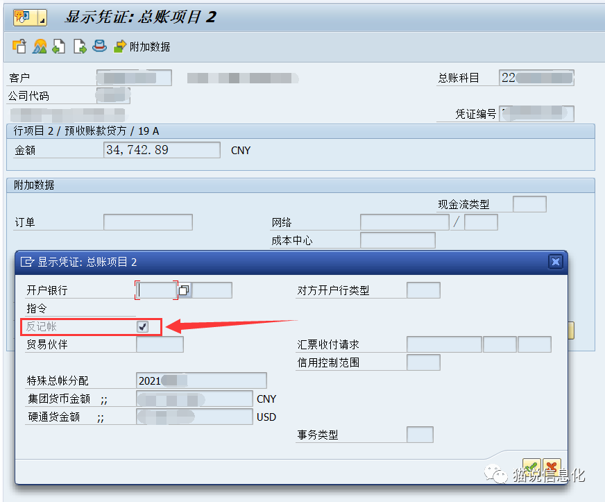

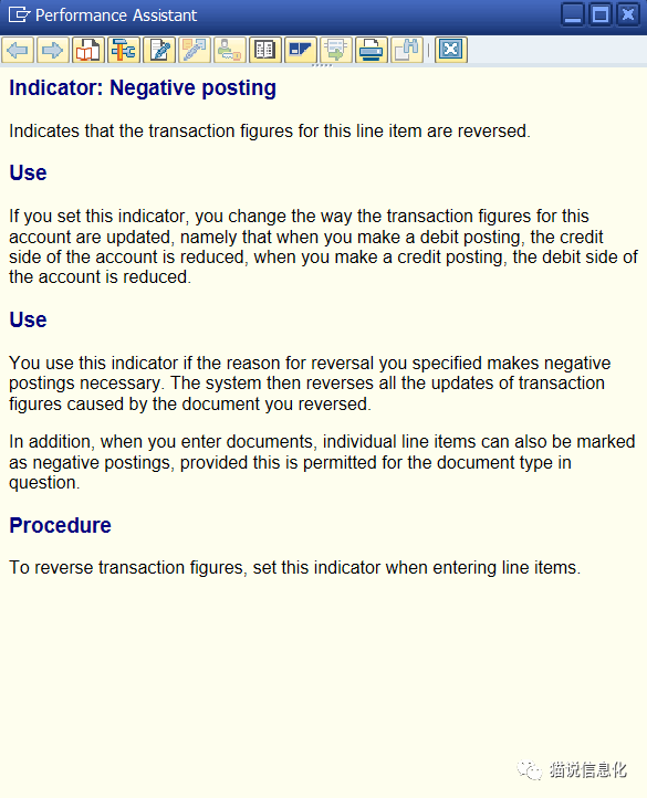

此时就用到了SAP的反记帐,SAP的反记帐是凭证分录的一种标志,一旦对一条凭证分录设置了反记帐标志,就会起到红冲的作用,具体的规则是这样的:借方+反记帐=贷方红字,贷方+反记帐=借方红字,举例,比如希望做A科目借方的-100,那么SAP的做法是:A科目贷方100并且设置反记帐标志,同理,如果希望做B科目贷方的-100,那么就做B科目借方100并且设置反记帐标志。
(SAP帮助说明中反记帐的英文原文)
