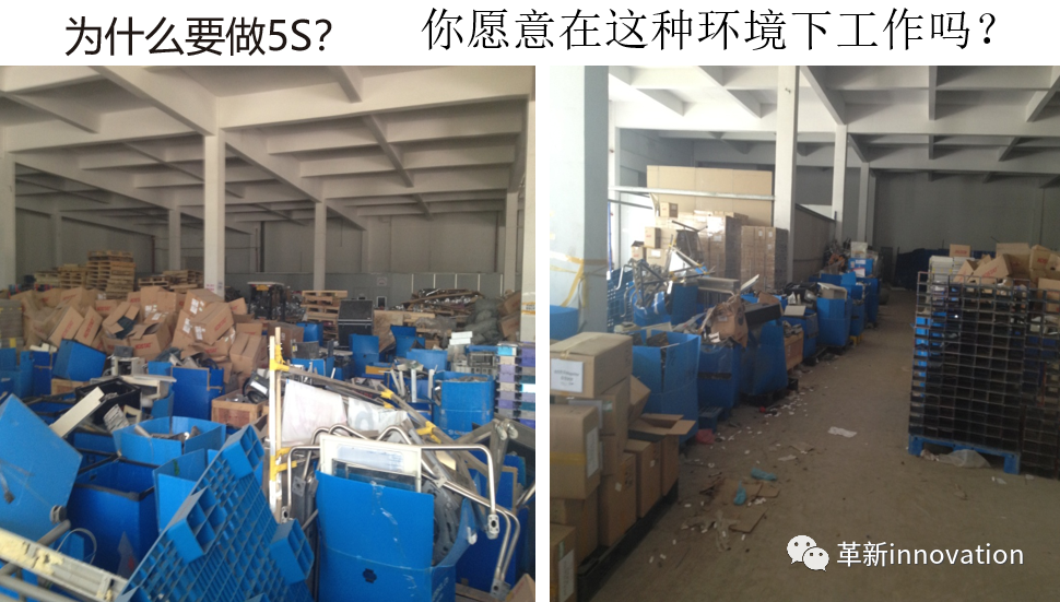

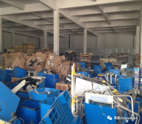

首先,为什么要做5S?用几张图看看就明白了。
两个图片,讲的很清楚,无非是让‘工作现场’变得干净整洁,和找东西更加容易,还有就是轻易的判断出‘正常’or‘异常’

基本上不会有人喜欢、愿意在如此环境下工作。

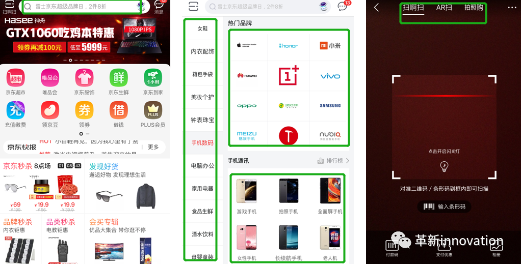

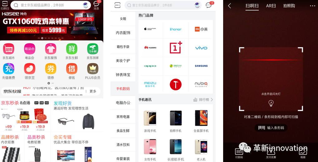

京某电商购物平台,采用了搜索栏、商品类目、品牌区分、细节类目和扫一扫,以及拍照购等功能,这些手段虽然没有提到5S,但其实就是我们经常说的整理、整顿。
