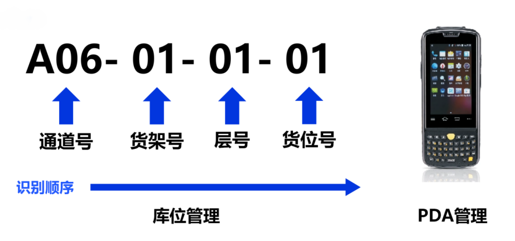

2、"四号定位法":
一般的”四号定位法"是采用4个数字号码对应库房、货架(货区)、层号、货位进行统一编号。
例如:“5-3-2-11”即指5号库房(5号货场)、3号货架(3号货区)、第2层(第2排)、11号货位(11号垛位)。
又如,如13K-15-2-26,即为13号库,15号货架,第二层,第26号。
备注:实际应用中,我们可能会设置为仓库(隐含条件,无需设置)-通道号-货架号-层号-货位,如下图:

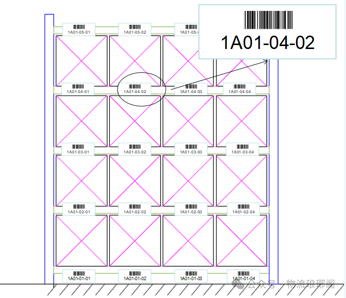

1、高位货架货物编码原则与举例
每组货架中库位编码规则:1)自下而上顺序编“层号”;2)自后向前顺序编“库位号”;3)层号和库位号编码为1位数。

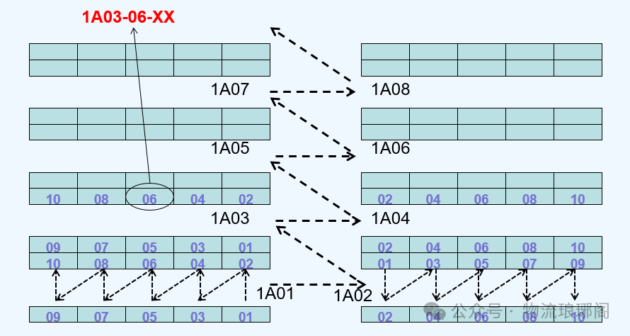

2、拣货区货架编号举例
每组货架中库位编码规则(举例):
1)拣货通道按”S”型设置拣货路径顺序,以主通道为基准,通道编号左单右双;货架通道编号为2位数。
2)货架组按”S”型设置拣货路径顺序,以货架内通道为基准,货架组编号左单右双;货架组编码为2位数。
好处是系统可以根据位置确定拣货路径,比如1A01-10-XX、1A01-05-XX、1A03-06-XX可以一次性走过去拣货,可以在系统中设置好事先的拣货通道。

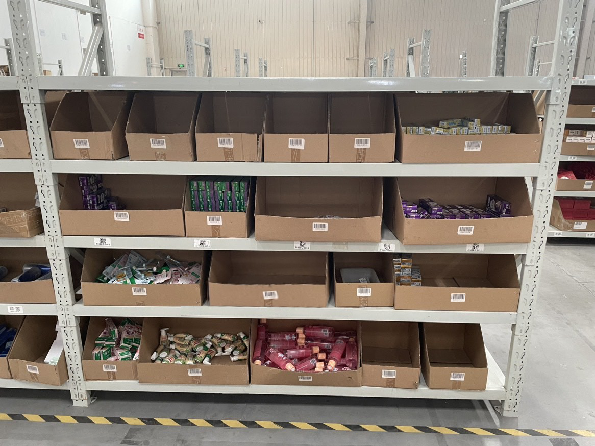

3、平仓区货位编号举例

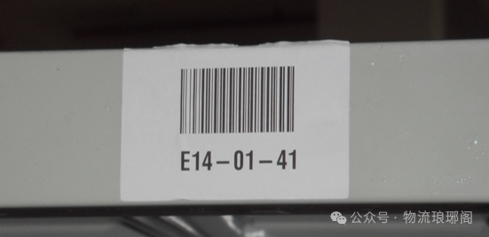

4、最后,标识制作与系统配置。
仓库现场完成了从大到小到货位的设置,再进行系统的设置,不同的区域、位置设置不同的编号,现场再进行标识标牌的指引。
一个仓库,现场进行大区、小区、通道、货位、容器的布局规划,WMS系统进行对应设置,完成后才能支撑起商品基本的库内流转。
