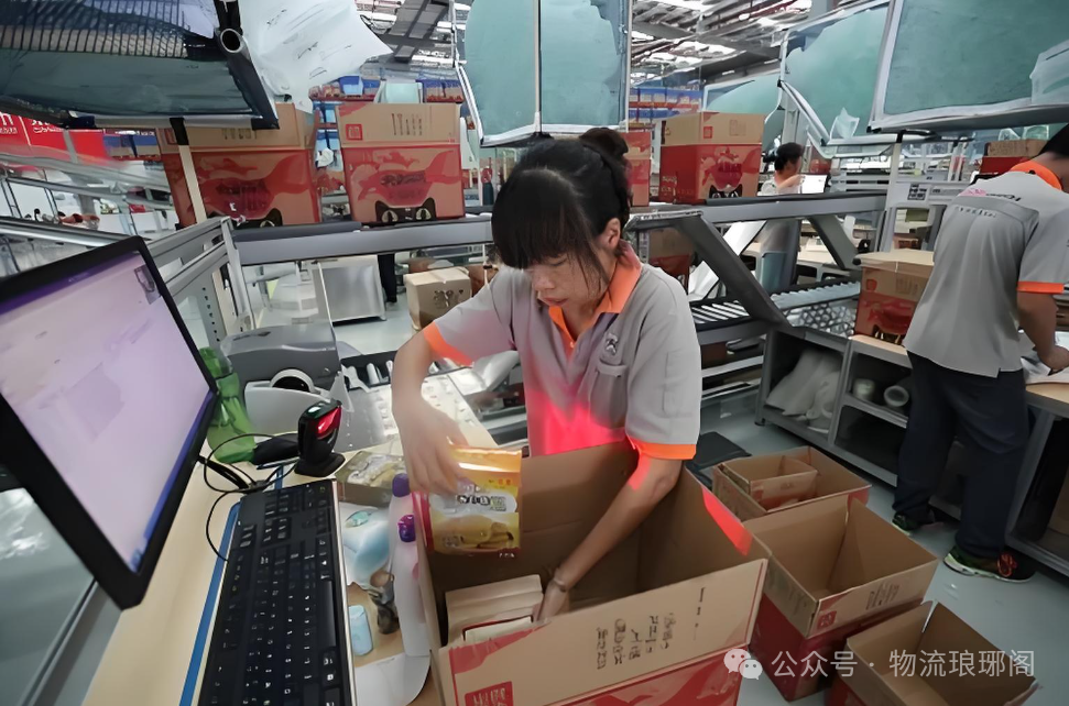

我们一般采用“二次分拣”的方式,先将订单中需要的产品一次性取出,因为订单结构相同,每个订单中的商品和数量均一致,我们可以直接将货摆放至打包台,进行批量打包,如秒杀订单就是这么操作的。
1)订单量比较大的情况,我们可以考虑设置固定的流水线,在流水线配置足够数量的产品用来对这一订单结构的订单进行集中处理。
2)订单量比较少的情况,则可以在预留的空置流水线作业区进行打包,预留的流水线作业区可以专门用来支撑这种订单结构相同,并且有一定数量的订单的拣货打包作业。

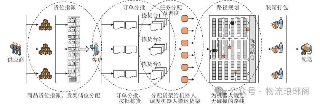

WMS中常用的拣货策略有多种类型,但核心要素包括分区、订单分割、订单分批分类

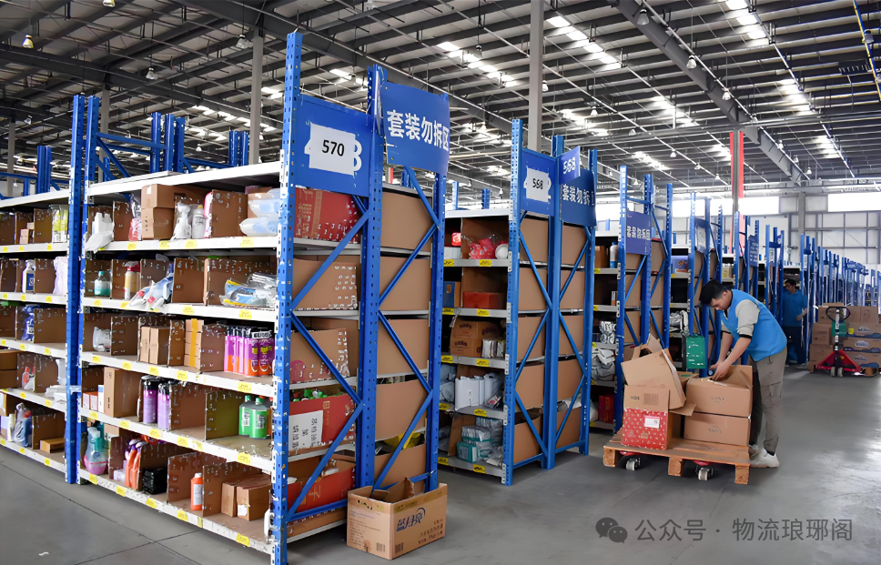

其中,分区策略
按货物特性分区:可以根据货物的外形尺寸将仓库分为大件区、散件区和成件区,或者按照出货频率将仓库分为快速流转区和满速流转区。
按拣货单位分区:在同一储存区内,将储存单位与拣货单位进行分类,例如按瓶、箱、托盘等单位进行拣货。
按拣货方式分区:在同一拣选单位内,根据不同的拣选方式或设备进行分区,例如电子标签货架拣选区、RF拣选区和台车拣选区。
按工作分区:将拣货区域划分给一个或一组固定的拣货人员负责。工作分区的数量可以根据总拣选能力需求和单一工作分区的预估拣选能力来确定。

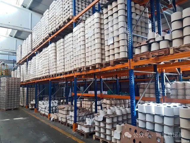

一、优化仓库布局
一个合理的仓库布局是高效拣货的基础。

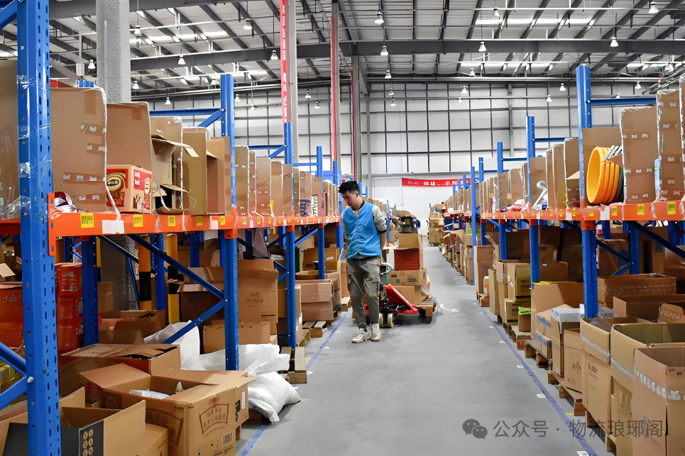

(1)合理划分区域,将相近或相关的商品放在一起,以减少员工的行走距离。

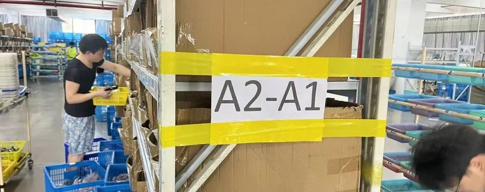

(2)合理设置货架和储物柜,保证货物摆放整齐、清晰可见。
(3)使用标识和标签,方便快速找到需要的商品。
(4)根据货品的流通频率调整货物存储位置,将常用货物放置在最易取得的位置上,以减少拣货时间。

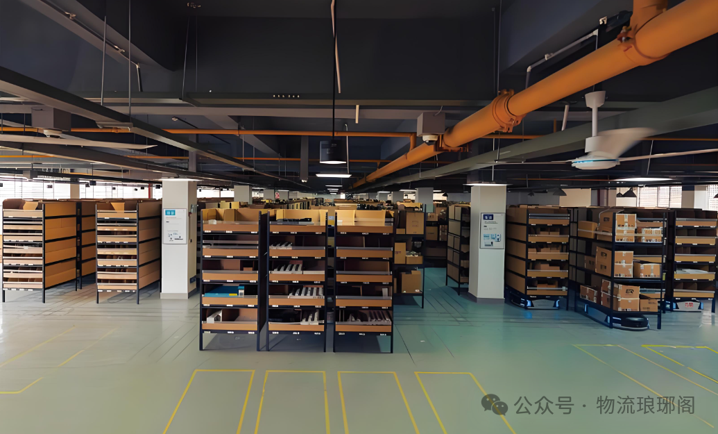

五、拣选流水线作业
目前很多电商仓库都已经不断推动拣选流水线作业,即货到人拣选,拣选员不用走动,只要在工位上等待流水线的货物过来完成拣选即可。
总结,现代仓库想要提升仓库拣选效率,最有效的方法就是逐渐实现仓库的无纸化,智能化,全自动化发展,那样才是符合现在发展趋势的仓储公司前进方向。
