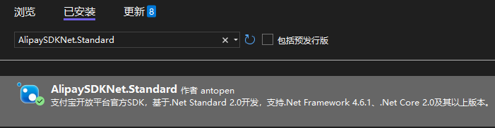

1.1 引入 SDK
安装支付宝开放平台官方 SDK:AlipaySDKNet.Standard。基于.Net Standard 2.0开发,支持.Net Framework 4.6.1、.Net Core 2.0及其以上版本。
NuGet 简介地址:https://www.nuget.org/packages/AlipaySDKNet.Standard/
