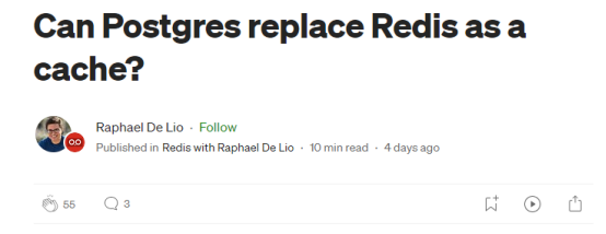

近期,一篇名为“Postgres 可以替代 Redis 作为缓存吗?”的文章在Medium迅速出圈,这一新颖的话题,似乎能带来不少实际项目的启示,下面跟随着作者Raphael De Lio来解读这一疑问。
先说结论:不能替代,还差得远。

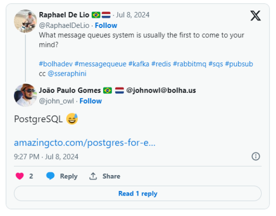

我在Twitter上询问大家了一个问题:你想到的第一个消息队列是什么?
其中一个回答引起我的注意:Postgres
“使用 Postgres 作为消息队列,并使用 SKIP LOCKED 代替 Kafka(如果你只需要一个消息队列的话)”。— Stephan Schmid

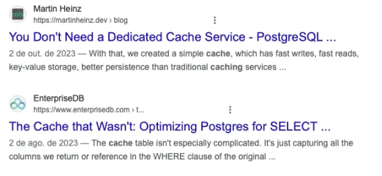

然而,他并不是唯一一个主张更换 Redis 的人,也有人做了同样的事情:
